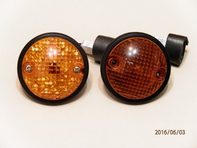

На грязной машине поворотники (в крыле) в глаза не особо бросаются,а на чистой кажется ,что они какие-то мутные :x даже если снять и отмыть стекляшку.........

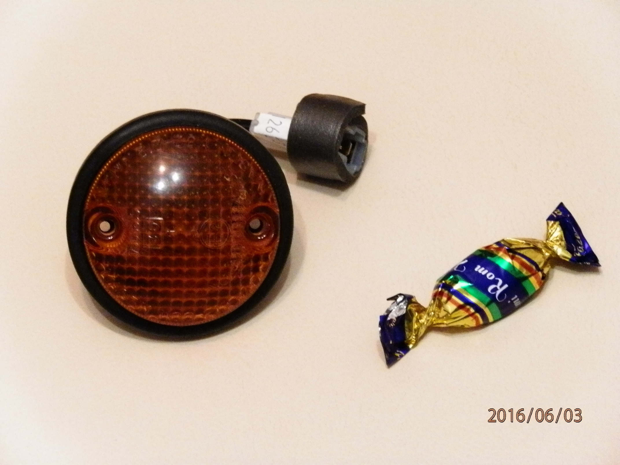

Сделал отражатель из подручных средств , в частности из фантика конфетки FAZER :*THUMBS UP*:
фотоотчет (пошаговый) прилагается :*BYE*:
вот такая разница ))))

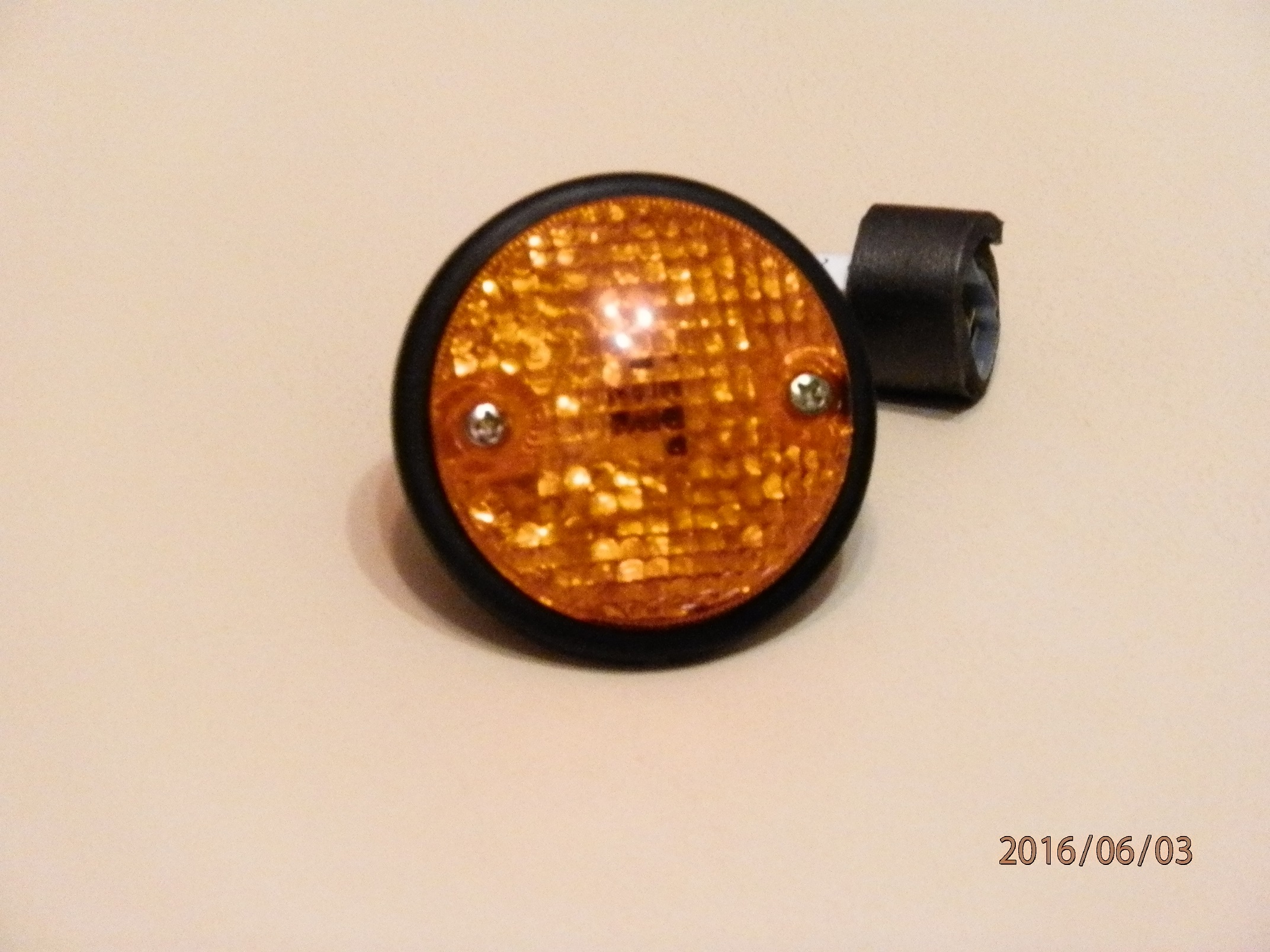

результат
результат

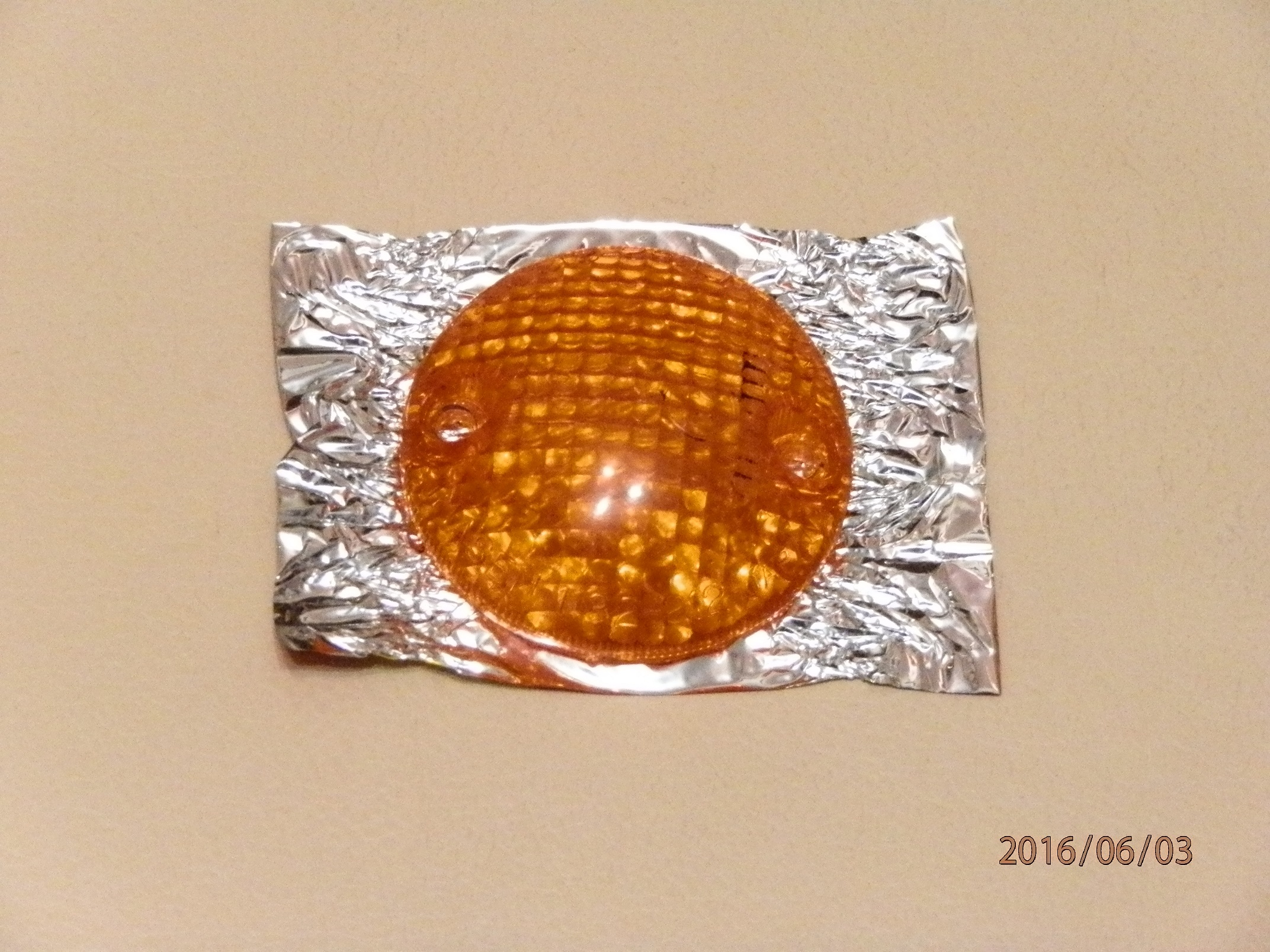

накладываем стекляшку на фантик и обрезаем канцелярским ножом и отв. для лампочки.

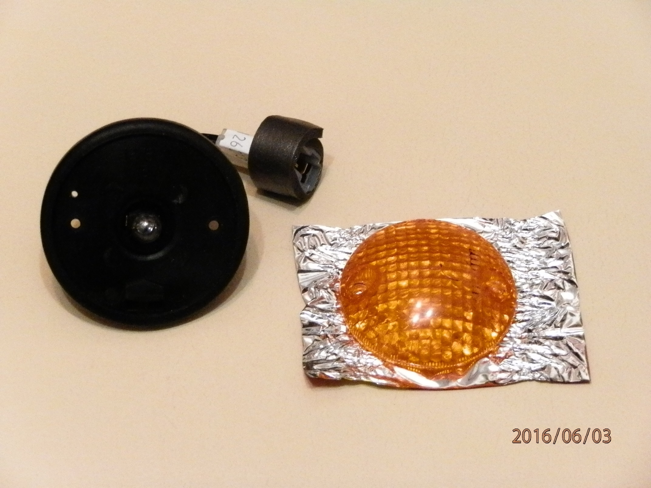

в работе............
