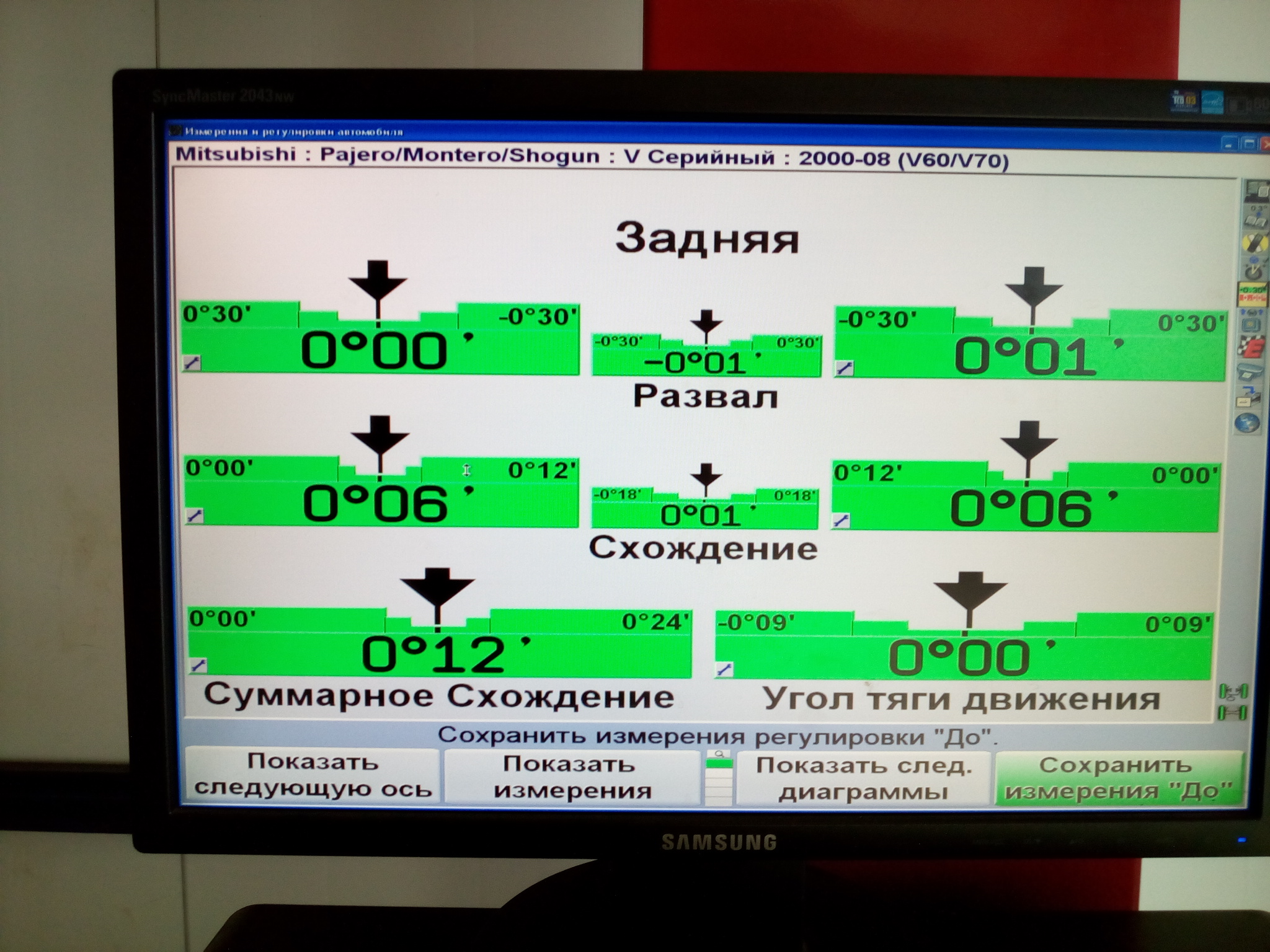

Ну не знаю, на модном 3Д стенде Hunter и развальщике с прямыми руками по-моему видно все на фото как должно быть
Стёпка
Сообщения: 658
Зарегистрирован: 06 апр 2015, 23:26
Двигатель:: 6g74
Мой автомобиль(и):: Mitsubishi Montero 3
Откуда: Санкт-петербург
Благодарил (а): 11 раз
Поблагодарили: 16 раз
Re: задние колеса домиком
Сообщение Стёпка »
Красота! :*THUMBS UP*:

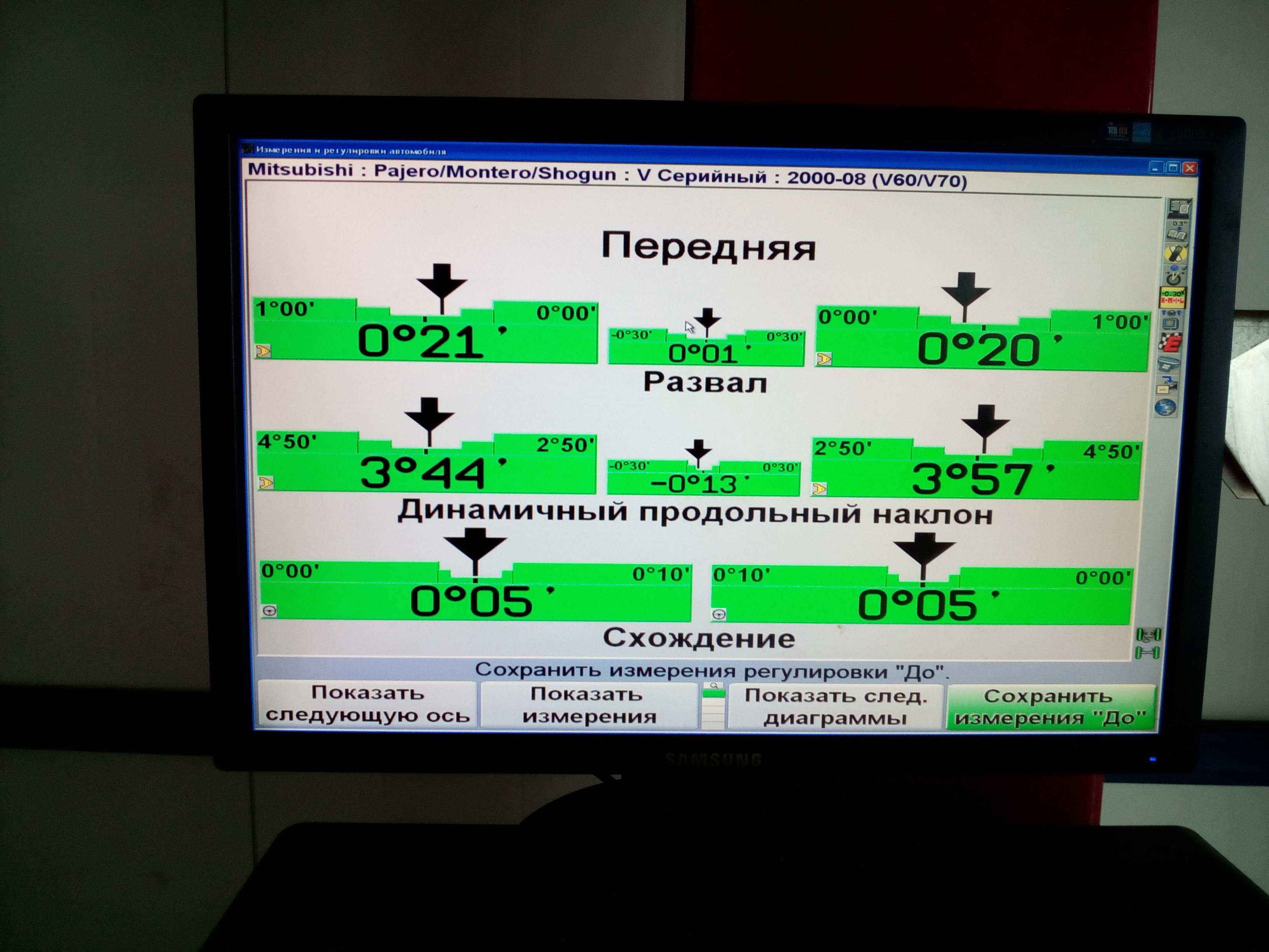

Спереди круче ::-D: ::-D:
Непопаджеро
Сообщения: 3296
Зарегистрирован: 03 мар 2015, 00:10
Мой автомобиль(и):: Pajero 3
Откуда: РБ
Благодарил (а): 146 раз
Поблагодарили: 148 раз
Сообщение Непопаджеро »
Заедь еще раз туда, скажи, что тянет в сторону. Удивишься.
Всем добра!

Непопаджеро
Сообщения: 3296
Откуда: РБ
Ja_ писал(а):
Непопаджеро писал(а):Заедь еще раз туда, скажи, что тянет в сторону. Удивишься.
Тянет то в одну то в другую сторону, в зависимости от наклона дороги и ее состояния :)
По ровной дороге, которых не много, едет прямо.
Меня все устраивает
Я про то, что циферки уже будут заметно отличаться.
