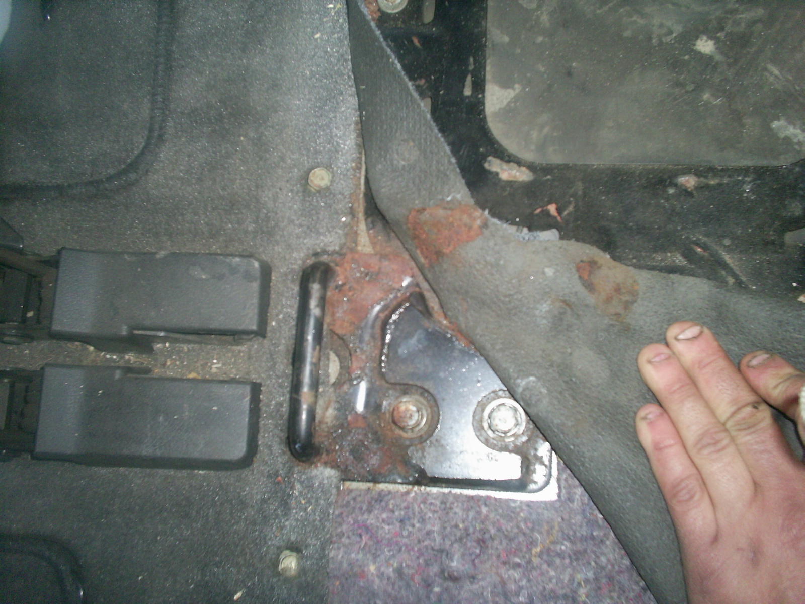

Pteradaktel
Сообщения: 16362
Мой автомобиль(и):: Pajero2
Откуда: Пермь
Откуда: Пермь
Благодарил (а): 109 раз
Поблагодарили: 311 раз
Re: Заднее раздельное сиденье.
Сообщение Pteradaktel »
нет там штатных дырок..нада сверлить по месту и на закладку.
как то так
Pteradaktel
Сообщения: 16362
Откуда: Пермь
Откуда: Пермь
а сейчас внимательно посмотрел, еще и засверливать 2 отверстия под скобу крепления надо
как то так

sas788
Сообщения: 883
Зарегистрирован: 28 сен 2012, 23:56
Двигатель:: 6G72 бензин
Мой автомобиль(и):: PAJERO II W43
Откуда: СКФО
Благодарил (а): 20 раз
Поблагодарили: 14 раз
Сообщение sas788 »
Благадарю. Получается я ее правильно тулил смутил полукруг и стрелка
И отверстия с резьбой под виброй не мог найти а оказывается их там нет надо сверлить. Ещё раз благадарю всех за помощь. :) :*THANK*:

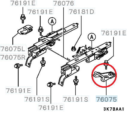

de
Сообщения: 3993
Зарегистрирован: 28 мар 2008, 06:00
Откуда: Йошкар-Ола [12]
Благодарил (а): 14 раз
Поблагодарили: 67 раз
Сообщение de »
sas788 писал(а):Железяку тоже поменял. И отверстия просверлил. Вроде все стало гуд.
А фотку сможешь сделать? А то как-то не очень понятно. Кронштейн на фото тремя сообщениями выше не совсем похож на тот, что на схеме (MR177166). Там, где просверлил, есть какое-то усиление, или просто один лист металла? Это место плоское, или там есть ребра? У меня тоже был цельный диван, сейчас стоят раздельные сидушки, и пока фиксируются только одной стороной.

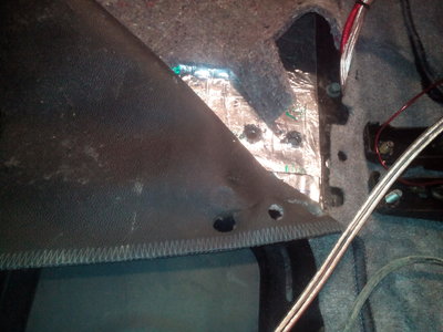

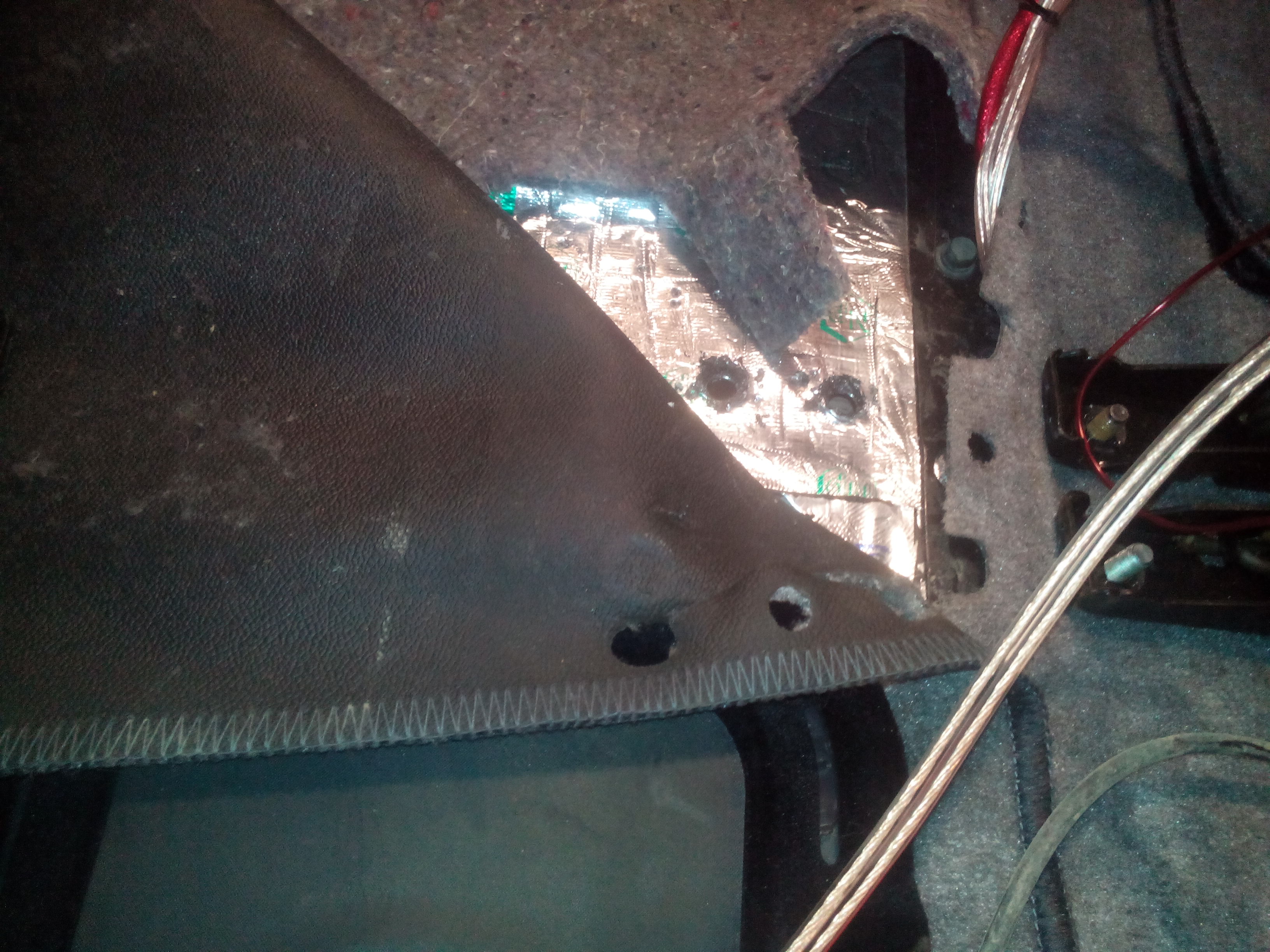

sas788
Сообщения: 883
Откуда: СКФО
Сообщение sas788 »

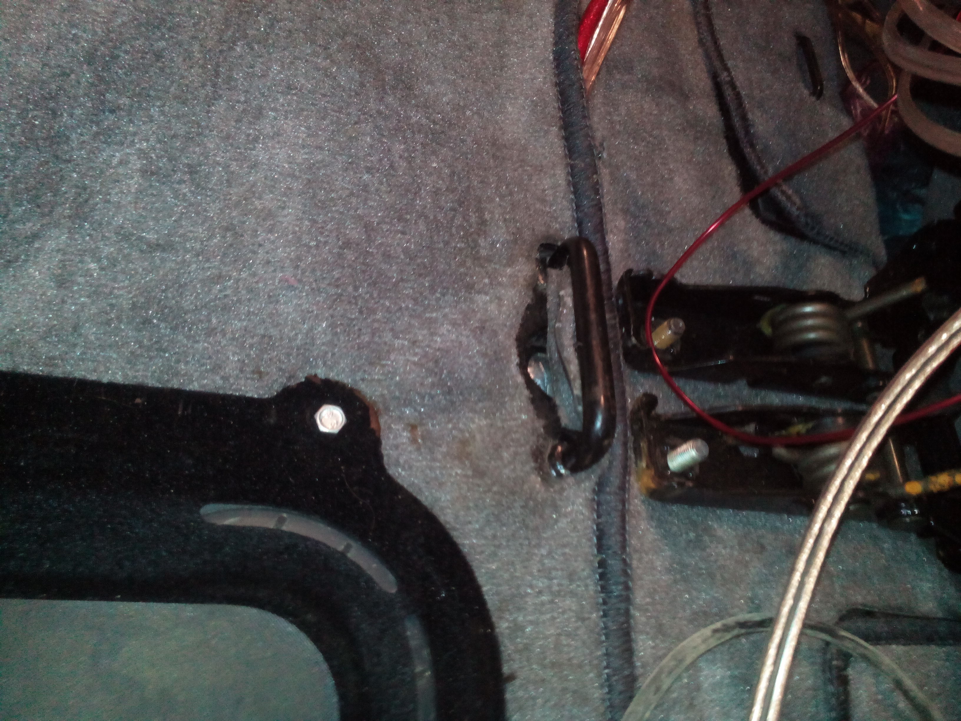

Лист где сверлить плоский без усиления. Кронштейн у меня такой же как на фотке. Сам кронштейн забыл сфотать. Если нужно сфотаю. Вот фотки.

de
Сообщения: 3993
Сообщение de »
sas788 писал(а):Лист где сверлить плоский без усиления. Кронштейн у меня такой же как на фотке. Сам кронштейн забыл сфотать. Если нужно сфотаю. Вот фотки.
Ага, уже понятнее стало, спасибо. Кронштейн на схеме, видимо, просто не так нарисован. Жаль, что там нет усиления, кабы трещины не пошли, сидушки тяжелые. Интересно, на машинах, где раздельные сидушки были изначально, есть какое-то усиление? Сфоткайте кто-нибудь, если не влом.

Думаю не пойдут трещены.С начала хотел полосой усилить потом решил оставить так на гроверах. Как я понял она нужна (скоба) если в случае резкого торможения сиденье не откинулось и ремень не задушил.
