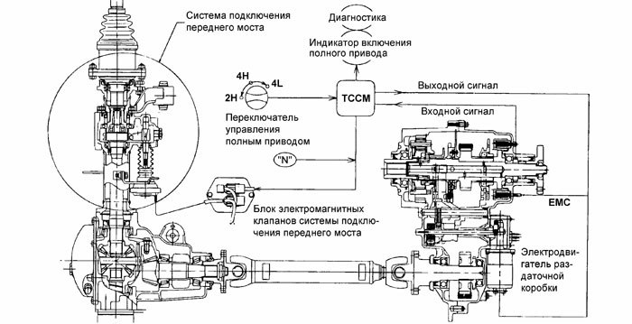

Сегодня обследовал свой автомобиль. Не нашёл механизма включения переднего моста на режиме 4вд. Его нет. Производитель как всегда все удешевил, у меня стоит просто передний мост, не размыкаемый. Авто 14 года сборка Россия. Коробка автомат. Тото жрет солярку как незнамо кто, что 2 вд что 4вд одинаково.

Kovis99 писал(а):Сегодня обследовал свой автомобиль. Не нашёл механизма включения переднего моста на режиме 4вд. Его нет. Производитель как всегда все удешевил, у меня стоит просто передний мост, не размыкаемый. Авто 14 года сборка Россия. Коробка автомат. Тото жрет солярку как незнамо кто, что 2 вд что 4вд одинаково.
Так сделано уже давно, ещё с модернизации 200... года. И это хорошо - теперь нечего об пеньки ломать и надёжность системы повысилась. Других изменений ни в конструкции, ни в эксплуатации полного привода нет. Не берите в голову. Я был бы счастлив, если бы также поступили с П4, но тут по-прежнему есть это дурацкое размыкание полуоси.
