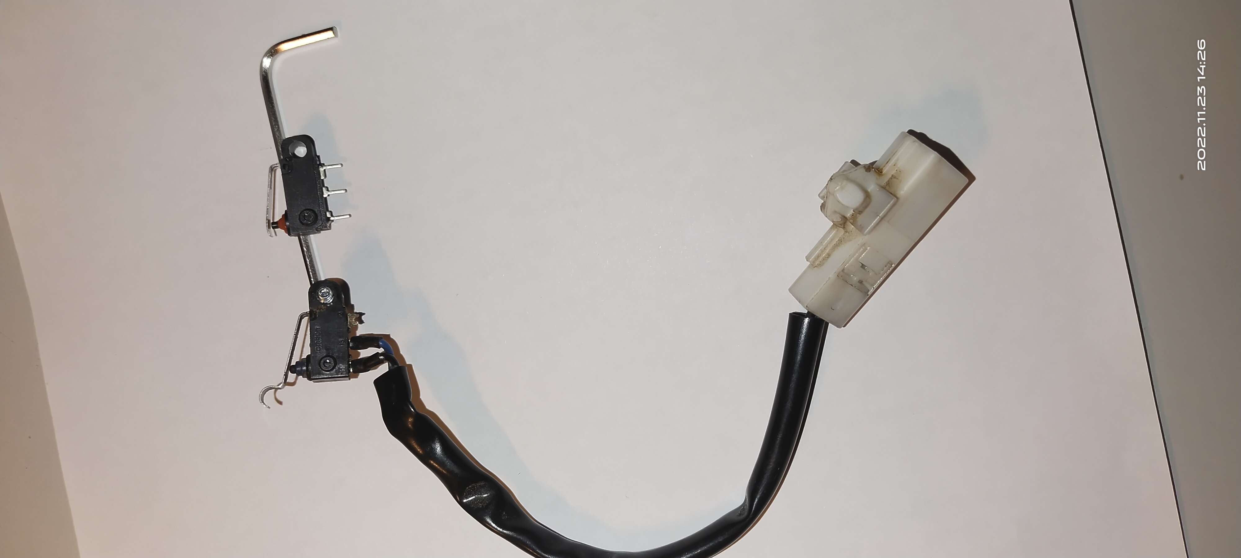

Замок багажника на NMPS
Кто сталкивался и победил - откликнитесь.
Не открыается дверь, умирало постепенно (то работает - то нет). Думаю начать с проверки подачи напруги. Не силен я в электрике. Какое напряжение должно быть на разъеме ручки?
Если там все ок, то что потом проверить? К замку идет один провод,
Может кому и пригодится.
Оказалось умер микрик на ручке. Подобрал в радиодеталях, по креплению и размерам один в один - кронштейн/рычаг перенесу с родного.
