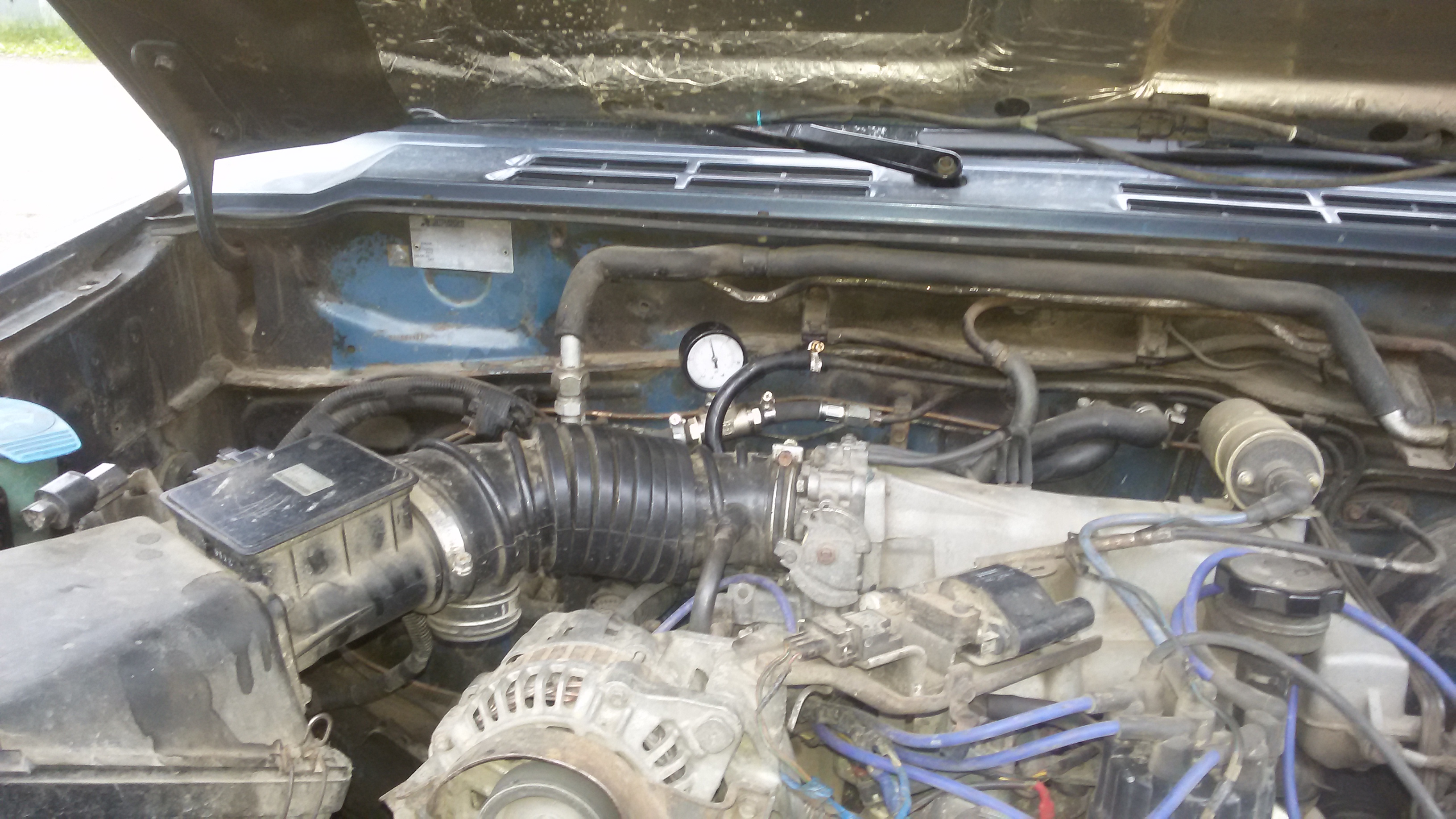

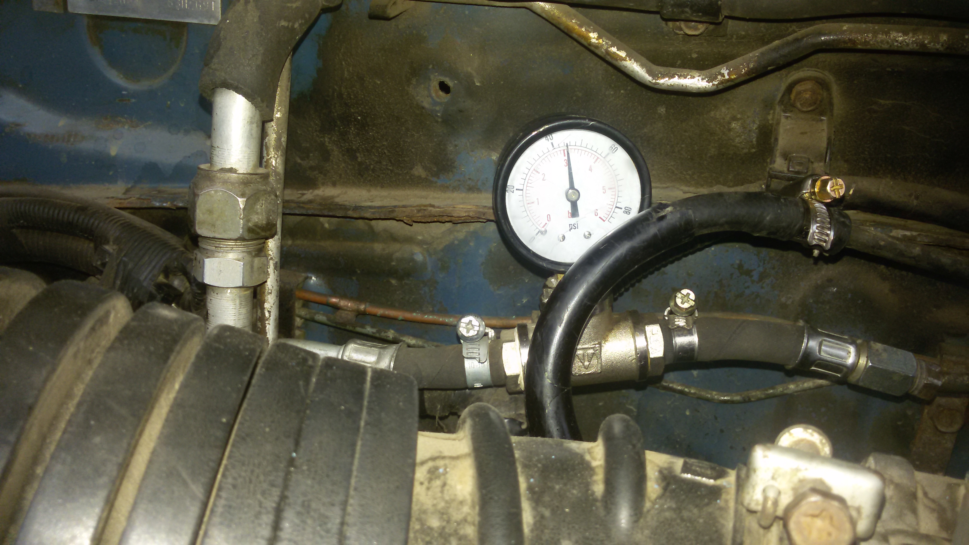

Проблемка появилась — перестал держать регулятор давления топлива. Вернее когда машина заведена, показывает 3,0 глушишь сразу падает. Обратку пережимаешь насос давит 5,5 Глушишь с пережатой обраткой, держит давление. Из за чего он может накрыться? Ремонтируется?

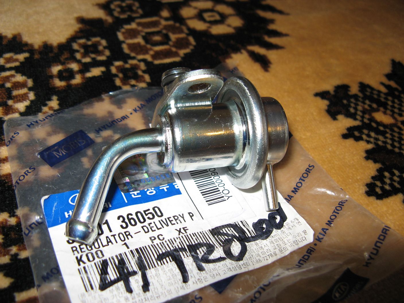

На 12 клапанник подходит 35301-36050 от галопера, стоит 2 рубля, вроде недорого. Да и родной MD145852 тоже не шибко дорогой - 3400.
Как ты его ремонтировать собрался, он весь напрочь завальцован.

Регулятор не хотел держать давление после заглушки двигателя.
Снял регулятор. Дунул ему в отверстия топливные промывкой карб - инж. Поколотил молоточком слегка. продул. установил и вуаля. Работает. После промывки форсунок винсом - стрелка давления стоит как вкопанная!
