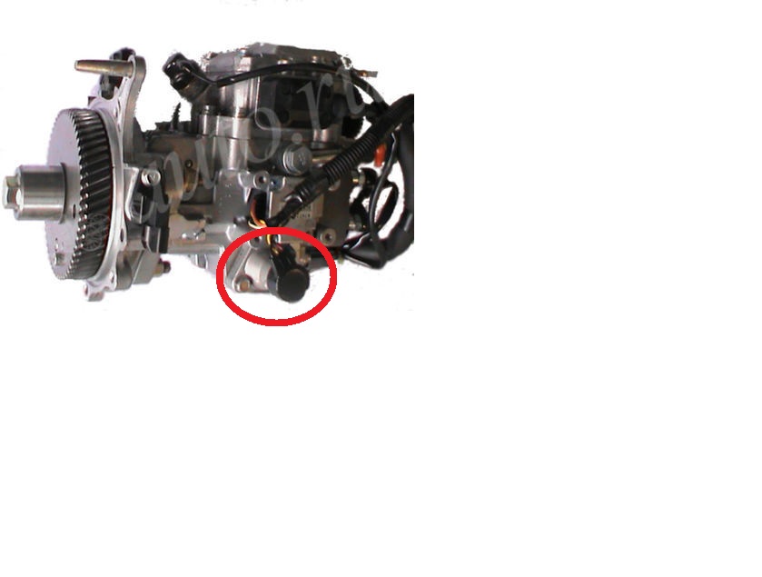

шток ТНВД, тот что УОВом зовется, есть подозрение что обломилось,

если не в напряг скиньте схемку штока ТНВД
тут шток стоит
тут шток стоит

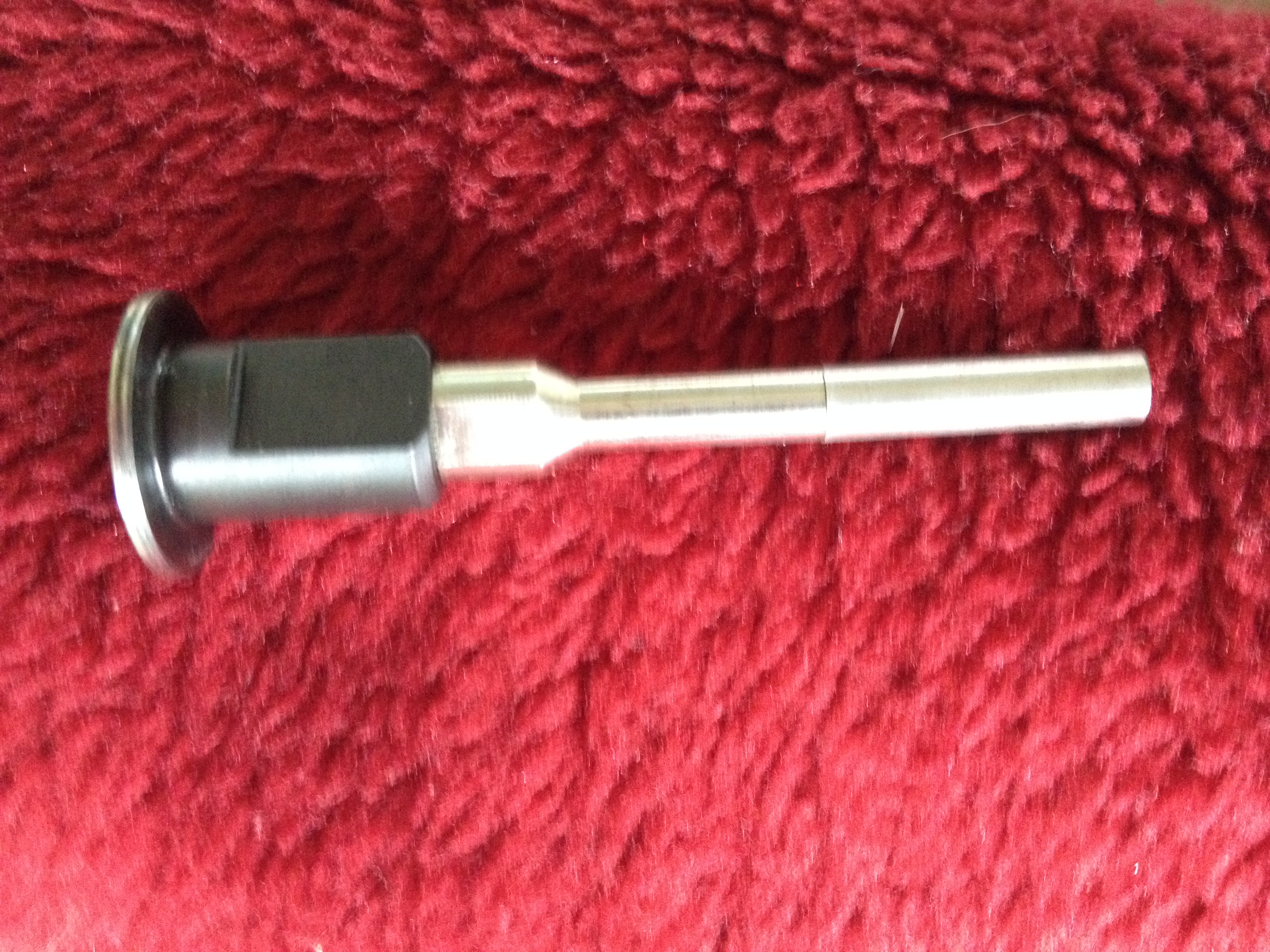

снял шток,вроде цел,постараюсь шас фото закинуть

если даже цел проведите ревизию, шток не должен иметь осевого люфта и не проворачиваться метал относительно втулки

Re: нужна помощь
Сообщение kot1977 »
норма?

вроде норма

метал относительно втулки вообще не крутится, болты открутил,вылилась саляра,потом пружинка с железягой
