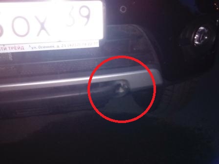

Добрый день,
На парковке помяли передний бампер - кукурузер ЗХ фаркопом въехал. В районе удара проходит трубка омывателя и находится какой-то пластмассовый то-ли соединитель трубок, то-ли тройник, который сломался, вода вытекла. Бампер еще не снимал, жду осмотра. Хотя есть желание послать страховую куда подальше с их "европротоколом", дешевле и быстрее самому что-нибудь сколхозить.
Кто снимал бампер: какой диаметр соединялки/трубок? от нашего автопрома можно подобрать?

Соединялка там либо 10 мм либо 12мм, точно не помню, в любом автомагазине есть.

Приветствую! Тоже треснул этот "соеденитель", вода вытекла. Отчего вот только непонятно. Перед тем как менять (а это снимать бампер как я понимаю) нужно купить ее. Не подскажете где взять?
Спасибо.
Сообщения: 57463
Благодарил (а): 1023 раза
Поблагодарили: 4794 раза
Re: Помяли передний бампер
Отрезаете кусок медной трубки 10мм и не снимая бампера спокойно снизу все меняете.

ну и уберите шланг в другое иесто что бы не повторилось.
