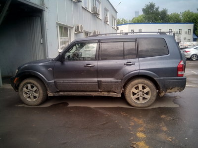

Уже очень большое чувство что просели пружины,почитал что есть отличие паджеровских от монтеровских по высоте,хочу купить lesjofors 42 592 32 ,но возникает вопрос сколько они см в высоту,не получилось бы так,что тоже самое и останется у меня!может кто их ставил?или подскажите пружины назад на Монтеро 3 3,8 в бюджете около 3 тысяч за штуку!оригинал уж очень дорого,а от Паджеро 3 везде пишут что ниже монтеровских!спасибо!

Бери от П4 и чти ветку про пружины.

Ветку дочитал до 36 страницы,а там и края нет))))а завтра брать надо ехать!а если от четверки подскажите пжл хоть какие фирмы искать,а то все уж очень кусачее стало по ценам!

от р4 вон в барахолке вчера объявление видел.
за 12 отдавали комплект почти новых оригинальных пружин.
наверное можно и сторговать...

krut писал(а):а если от четверки подскажите пжл хоть какие фирмы искать,а то все уж очень кусачее стало по ценам!
LESJOFORS 4259254
SACHS 994102

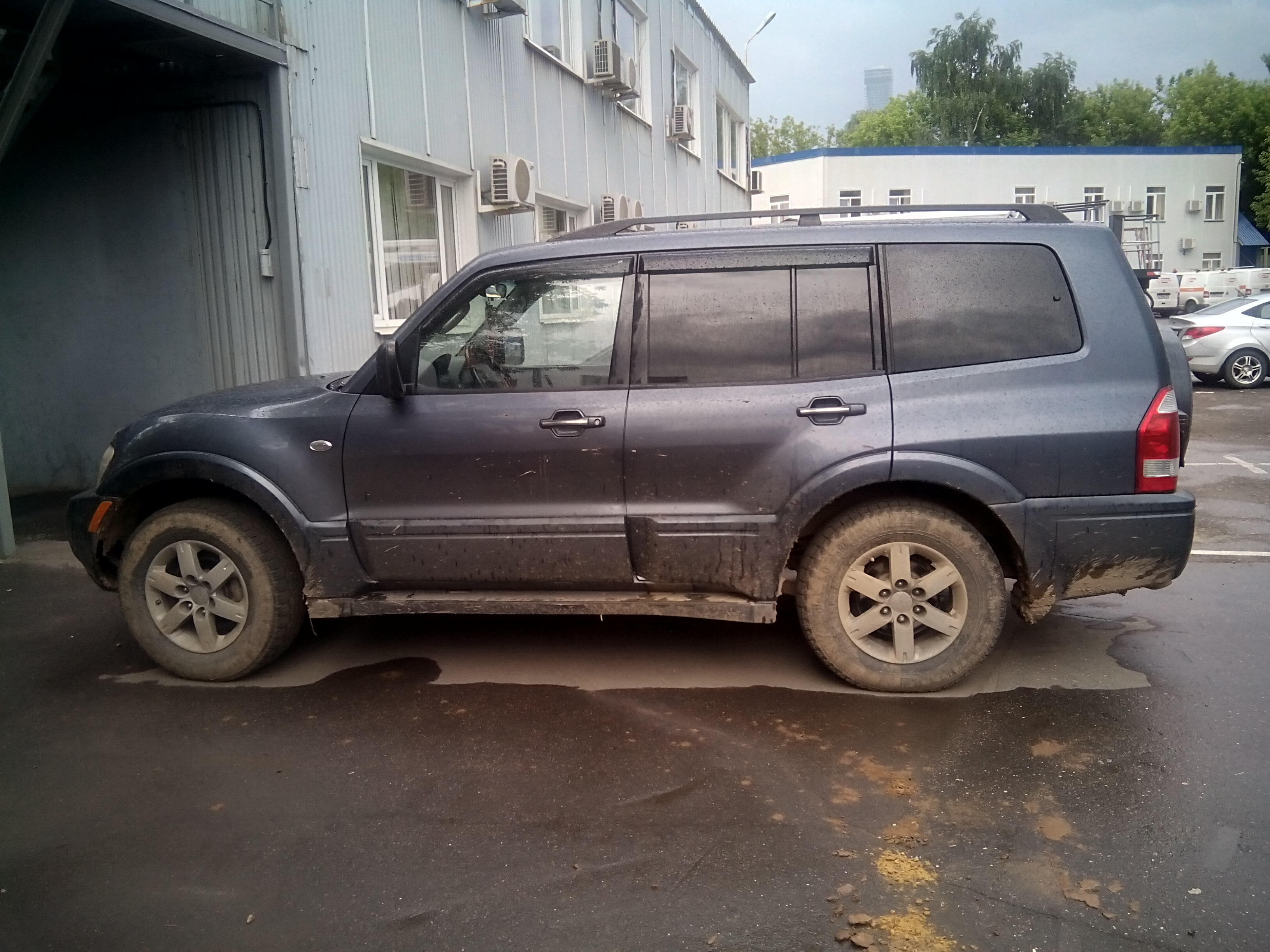

Поставил на днях от четверки ,стало выше,спасибо!!!
