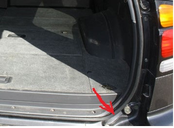

Приветствую всех! Раздуло уплотнитель 5 двери, внизу в районе скобы замка, на уч-ке примерно 15...20 см. Отвернул саморезы, снял нижнюю пластину и обнаружил что уплотнитель попросту "развернуло". Если смотреть на машину сзади, то даже при закрытой двери видно как мотня висит в этом месте. Попробовал сжать руками это место ...эффект = 0. Эксист выдает прайс в 7 рублей!!!
Есть ли в этой резинке арматура? Вообще как нибудь лечится сиЁ? Мож феном погреть?
пс С поиском бился, ничего не нашел ...звиняюсь еси чО.
Вот этот уплотнитель (фотка из тырнета ...не моё, сорри не догадался фоткнуть.)

Внутри резинки навивной П-образный каркас из простой черняшки. Если при сжатии руками (для плотной посадки на место) внутри хрустит и не держит форму - в помойку, внутри уже труха. Приобретать оригинал не вижу смысла, т.к. на любой разборке уплотнители как правило нах никому не нужны, и подобрать аналог от другого авто не должно быть проблемой. Единственная фишка оригинала - запаянный стык, соотв. уплотнитель чётко в размер.
P.S. У мну тож скоро под замену. Обрабатывал ржу под уплотнителем - еле одел на место, растянулся и уже похрустывает внутри.

Паш, ничего при сжатии не хрустит, ни с того ни с сего раздуло аки пилотку
...эт получается что каркас лопнул? Странно с чего-бы ему лопнуть? Там всё свежак, ни ржи ни чО. Машиопробег всего = 40 тыс.

Тогда нада грамотно посадить на место. Суть в том, что уплотнитель при снятии растягивается, и усадить на место иногда бывает проблематично.Джексон писал(а):Паш, ничего при сжатии не хрустит, ни с того ни с сего раздуло аки пилотку...эт получается что каркас лопнул? Странно с чего-бы ему лопнуть? Там всё свежак, ни ржи ни чО. Машиопробег всего = 40 тыс.
Превое, что надо сделать - восстановить форму каркаса для плотной посадки на кузов, проще говоря равномерно сплющить каркас внутри резинки. Обычно просто пальцами.
Второе - равномерно распределить "лишнюю" длину. Я обычно сажаю сначала стык внизу, затем углы. "Излишки" равномерно распределяю между углами. Как то так.
P.S. Повторюсь: если каркас не "плющится", значит его там попросту уже нет. Каркас завулканизирован внутрь, и если туда каким либо образом попадает влага, то кирдык ему настаёт очень быстро.

Тема такая есть про взаимозаменяемость запчастей.
Очень неплохо подходит от ВАЗ-2112 задней двери. Стоит 300-400 руб. Остается кусок ~10 см. Конечно стык НЕ сваренный.

У неё "юбка", которая салонный пластик прикрывает, на 2-3мм уже чем у оригинала. А так да, с учётом цены - более чем достойная альтернатива.ПВВ писал(а):Джексон

Так ведь прикрывает и с хорошим запасом. Смотрится почти как оригинал если бы не разрез.И высоты сминаемого профиля тоже хватает.

Это всё от конкретного экземпляра зависит.ПВВ писал(а):Chumahod
P/S/ Производитель для ВАЗ тоже не один, потому можем в данный момент о разных изделиях разговаривать.

Я понял. Менял прошедшим летом-машине 10 лет. Производителя ТОГО уплотнителя сказать не могу. В теме про взаимозаменяемость запчастей в моем сообщении есть фото моей замены в разных ракурсах. Можно глянуть.Все чисто.

На монтеро спорт ставил себе от ГАЗ 3110. "Юбки" со стороны салона то же не хватает. Она там практически отсутствует. Но для моего сарая и так пойдет.Chumahod писал(а):У неё "юбка", которая салонный пластик прикрывает, на 2-3мм уже чем у оригинала. А так да, с учётом цены - более чем достойная альтернатива.ПВВ писал(а):Джексон
