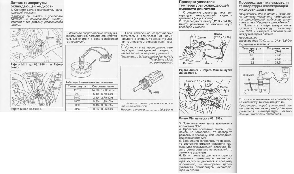

Здравствуйте Всем! Кто сталкивался с температурным датчиком на Джунике! На что влияет и как проверить! Заранее благодарен,Сергей

Двухконтактный даёт сигнал на блок управления двс. Влияет на смесь топливную
Одноконтактный только на стрелку

Вопрос! Он влияет только на заводку или !

dguhior писал(а):Вопрос! Он влияет только на заводку или !
Он очень влияет на заводку,особенно в холодного мотора и особенно в холодный период
И на заводку и на жор бензина влияет.
