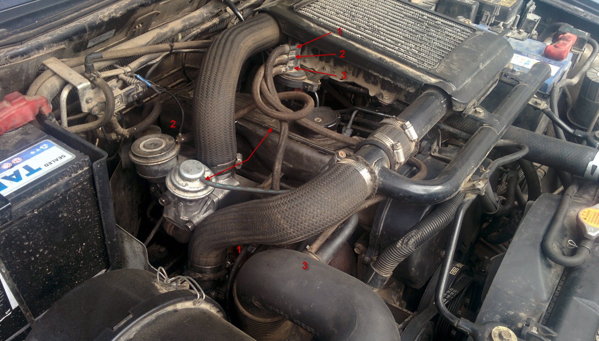

А я на картинке хоть собрал все правильно?

У меня на интеркулере нету мембраны (от которой отходят 3 шланга) и из банке на турбине на которой написана синим маркером 2 - не выходит шланг, его там вообще нетуViGor201 писал(а):Сегодня посмотрели, свистящий подсос воздуха идет в шноркель, набора скорости нет.
на турбине (ближняя мемебрана) шланг с зеленой строчкой так же идет

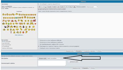

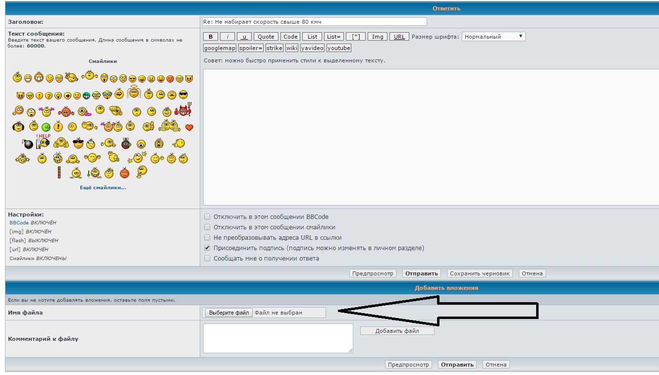

А как вы фотки вставляете в сообщение?
- IZVNE
- Сообщения: 9123
- Зарегистрирован: 17 июн 2012, 16:03
- Двигатель:: Был дизель
- Мой автомобиль(и):: Был П3 3,2 и НМПС 2,5
- Откуда: Москва ВАО, СЗАО
- Благодарил (а): 110 раз
- Поблагодарили: 247 раз
Re: Не набирает скорость свыше 80 кмч
Нажмите на кнопку Ответить. И там будет под текстом сообщения выбрать Файл. Там можно так же прикрепить файлик. Вот как на картинке. И потом нажать Добавить Файл.

И потом кнопку вставить в текст сообщения

Контроллер это хрень с тремя шлангами на фото.
Это какой то колхоз, увеличивающий мощность.
В Вашем случае он её походу уменьшает.

Кстати, этот колхоз у меня щелкает при подгазовке.
Т.е. это не стандартная хрень?то то я ее не вижу на картинках ни у кого.
А как ее убрать?
Но, сначала с этой хренью нормально ехалось, когда купил машину в том году, год ехала хорошо.
А как ее убрать?

Попробуйте соединить шланги 1 и 2, и проверьте дует ли турбина.
Или просто снять и заглушить шланг 2 со стороны где он одет на актуатор с цифрой тоже 2

Но почему такая работа и дым?
Помогите, с чего начать смотреть.
https://youtu.be/8I0vt63UZDw
Обратил внимание - турбина заметно раздувает шланг и шток к турбине немног перемещается.

с меток грмViGor201 писал(а):Снял на видео процесс старта и начало работы мотора, появление дымка (после непродолжительной работы).
