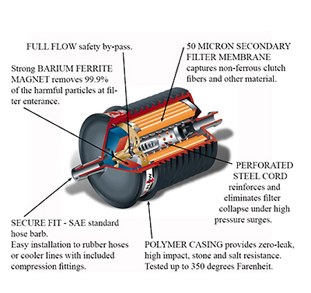

Привет!
Ещё во времена пользования американского автомобиля довольно часто встречал на различных интернет ресурсах положительные отзывы об установке дополнительно фильтра для жидкости АКПП. Якобы способности штатных фильтров не хватает. А там магнит и микрон меньше. Интересно ваше мнение. Вот ссылка: http://www.magnefinefilters.com/Magnefi ... -R038M.htm
Минусы точно:
- Падение давления в магистрали
- Дополнительный разрыв в магистрали
Плюсы возможно:
- Возможно работает

С точки зрения маркетинга вещь хорошая для автомашин с автоматической трансмиссией на которых фильтр просто с железной сеткой, на современных машинах где фильтр фетровый даже при частичном разрушении планетарного механизма и кучей стружки в трансмиссионной жидкости трансмиссия работает до последнего, пока не заклинит, по этому не знаю зачем нужно данное устройство в настоящее время.

Ну,например у Хонды Аккорд он штатно стоит.Менять все же проще чем внутренний...
