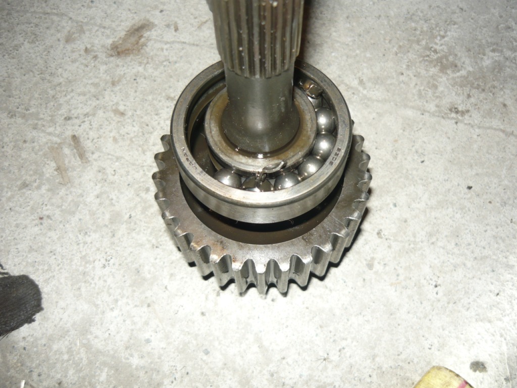

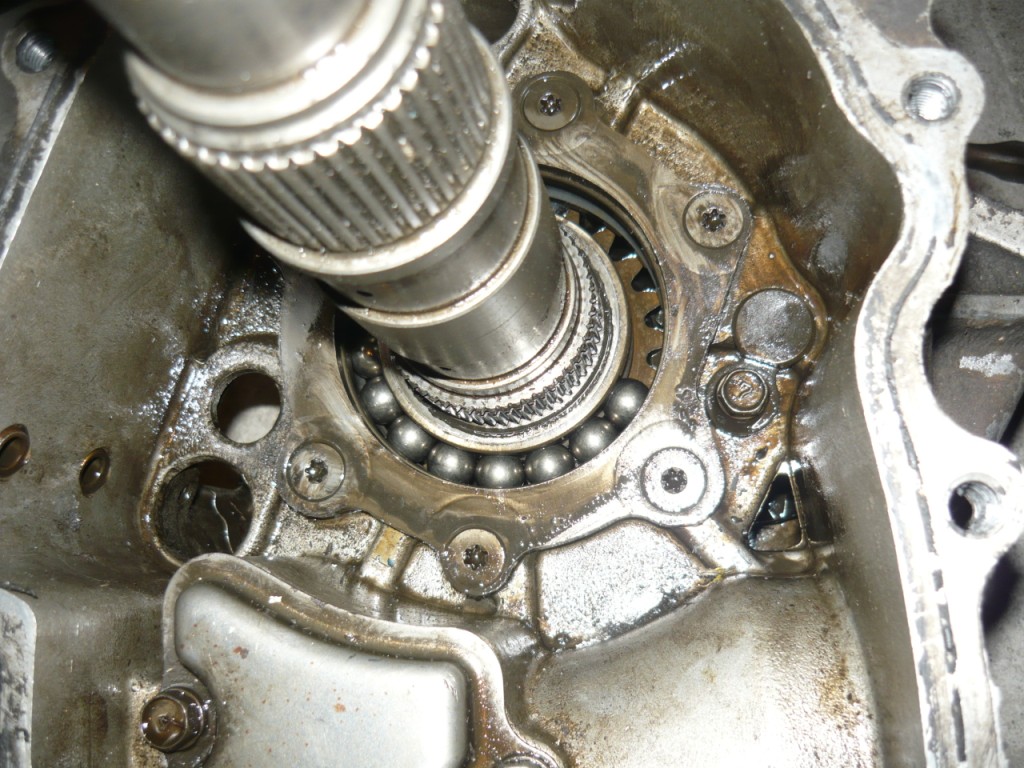

Зимой затрещала раздатка.Сперва по чуть-чуть,к весне треск стоял такой,что сердце кровью обливалось.Т.к. машинку негде ремонтировать,решил подождать до весны-лета.И вот,свершилось.Заказал новую цепь,купил.На днях стал менять.И что же я увидел когда РК разобрал...подшипники в хлам!Как машина еще ездила,в голове не укладывается.Осенью менял масло в раздатке,старое слилось без мусора.А тут...вся коробка в обломках сепараторов.Что обидно,цепь вроде как живая,не вытянута,хотя как сейчас это поймешь?Ослабление цепи видимо было из за "убитых" подшипников.Посмотрел сколько новые стоят,плохо мне стало.Ну MD 704120 еще нормально-600руб.,а MR 110336-2000тыс!!Но самое грустное в том,не могу я этот подшипник(MR 110336)достать.Там стопорное кольцо стоит...ну не получается у меня его сдернуть.Может кто то уже занимался этой процедурой?Подскажите,как этот подшипник достать?А было бы вообще прелестно,если у кого то такой подшипник есть(не нужный

А что собственно доставать?
Отвернули шесть болтов и он Ваш.
В чём собственно проблема?

Так отвернул.Но его еще как то достать надо.Что бы достать весь узел,надо стопорное кольцо снять,что на против этого подшипника стоит(по схеме 30093Q)А так...его просто не достать...придется его сразу и с вала,и из корпуса снимать...сидит ведь по посадке,и конкретно сидит!SNOOPER писал(а):А что собственно доставать?

Re: Подшипники раздатки СС
По ходу ты про какое-то не то ку говоришь.
Причем здесь ку, его нет на фото.
Чтоб снять ку, нужно разобрать шестерни демультипликатора (пониженной)
Короче ХЗ что там снимаешь. Там нет трудностей вообще. Само всё разваливается.

Просто не сфоткал.На работу раздатку увез.В понедельник фото сделаю,там видно.
Короче ХЗ что там снимаешь. Там нет трудностей вообще. Само всё разваливается.[/quote]
Наверно и правда,я что то не так делаю(((
А кто знает размеры этого подшипника?Нашел старую тему,но там так и не сказали какие размеры у него. http://pajero.pro/bbs/phpBB2/viewtopic.php?f=1&t=37318
PS Ошибочка вышла(((Не тот подшипник указал.Вот он-MD 737754,(30312Т)-по схеме.
