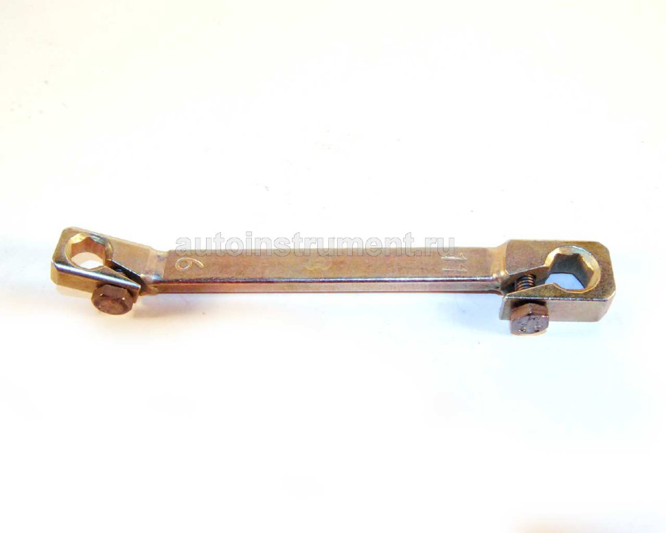

positiv писал(а): Осталось только разобрать ГТЦ и посмотреть внутренности, но не могу открутить трубку - грани гайки зализаны, хоть ломай!!
Нужен ключ как на картинке, можно даже совсем круглую гайку открутить
