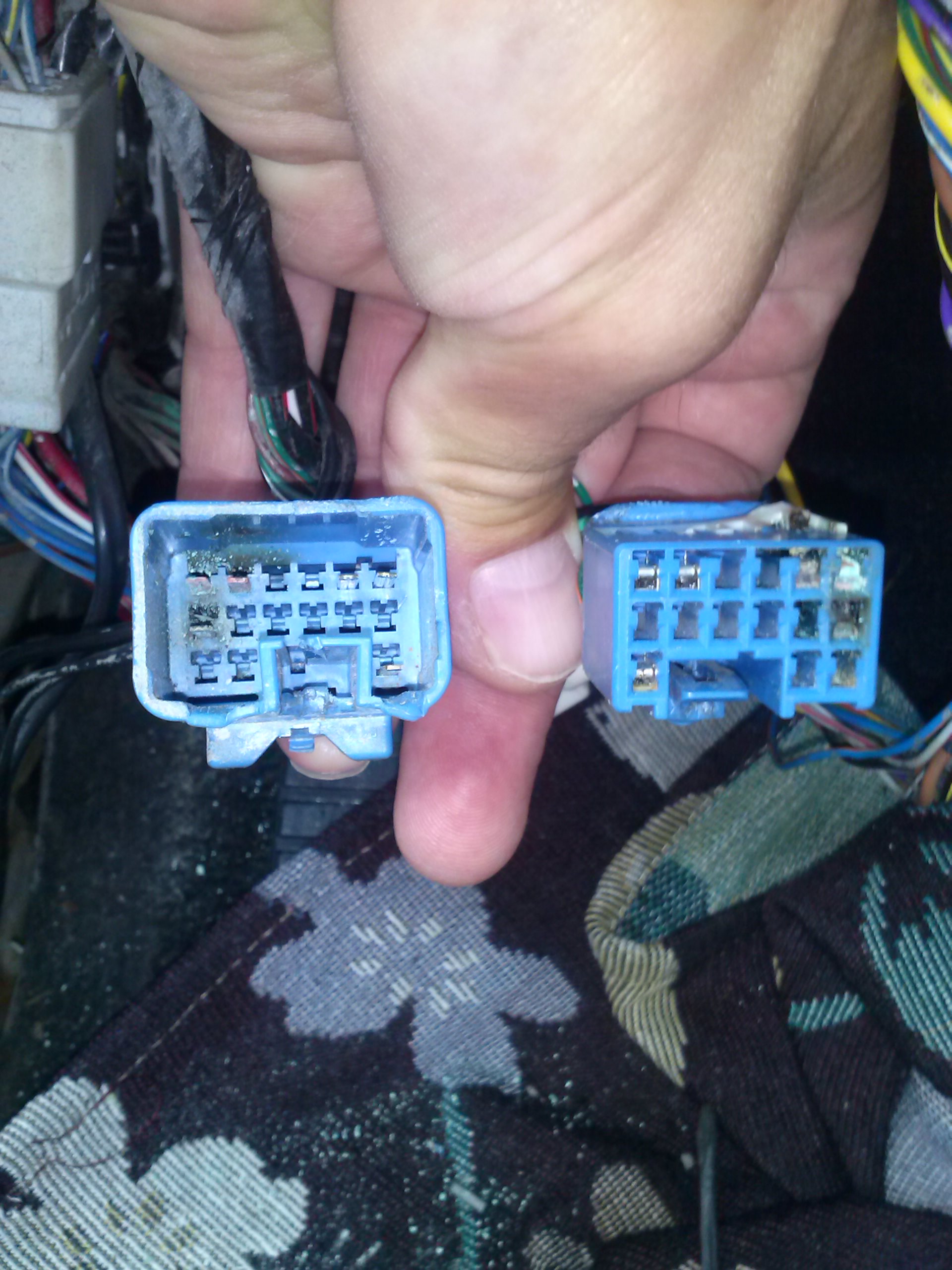

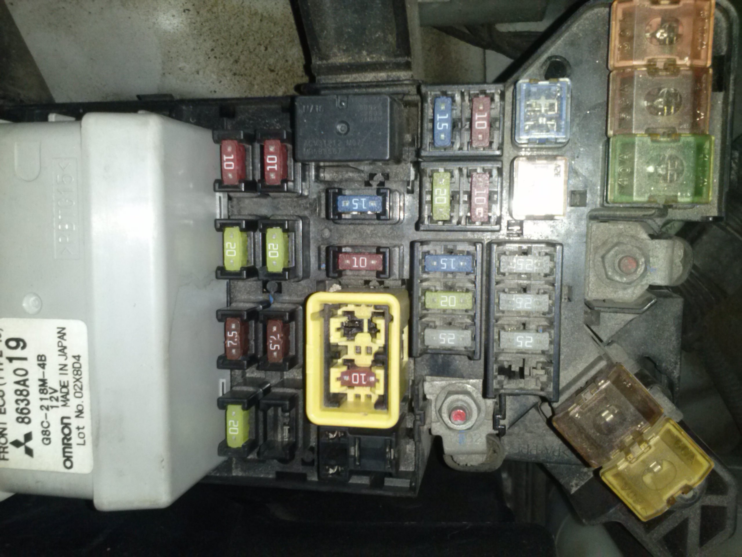

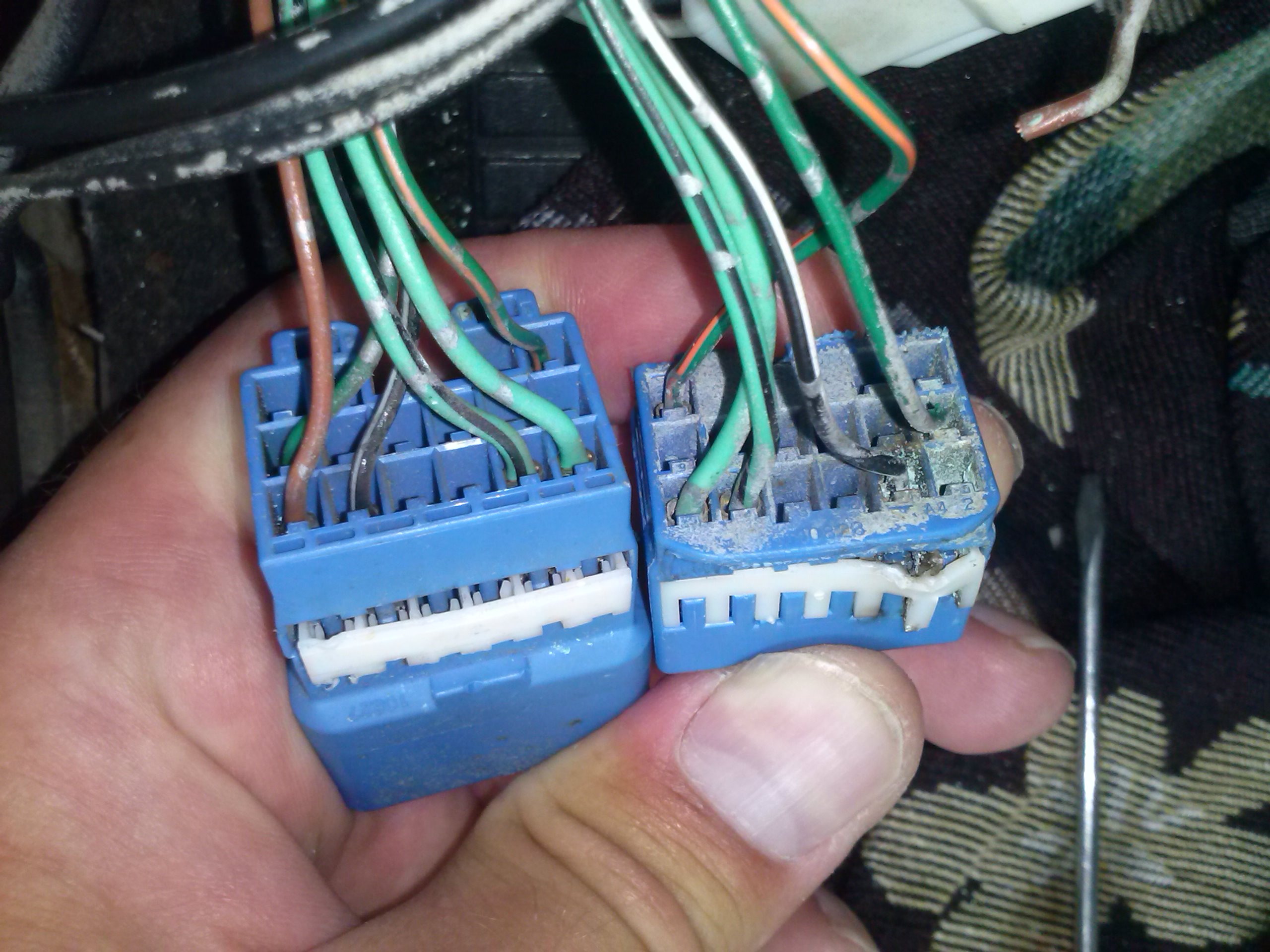

На днях сгорел 18-ый, он же транзитный, предохранитель "освещение салона" в блоке моторного отсека (отсутствующий в составе желтого разъема на фото). Симптомы: отключилась мультимедиа, дисплей бортового компьютера, система ASC, освещение салона, центральный замок. Причина успешно обнаружилась в окислении двух контактов промежуточного разъема (за обшивкой со стороны ног водителя), вызвавшем короткое замыкание.

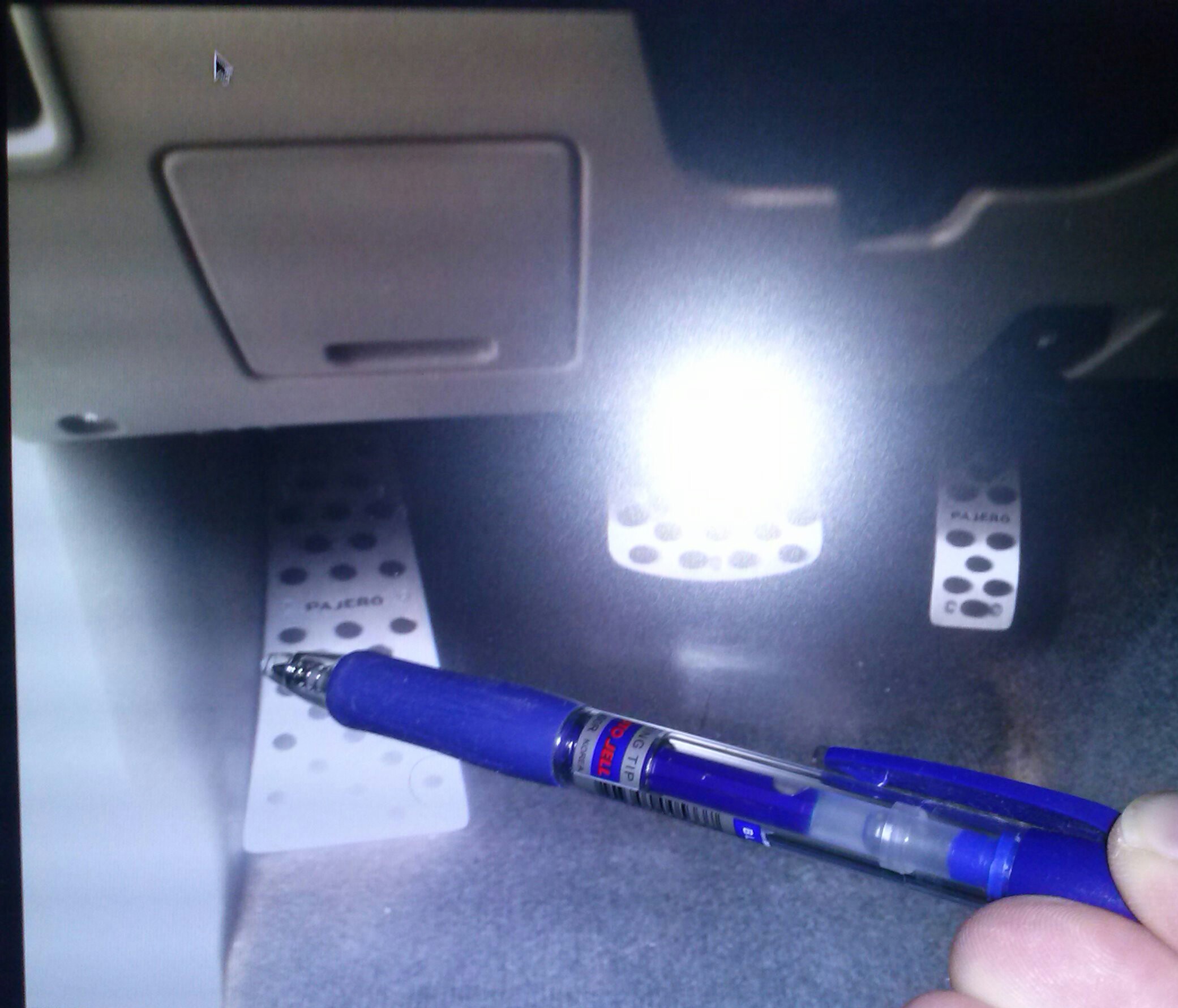

Вот за этой обшивкой слева, что ручка указывает, расположен этот промежуточный разъем (среди нескольких других разъемов)

Приветствую! Подскажите как снять этот предохранитель из жёлтого разъема? Не могу вытащить
