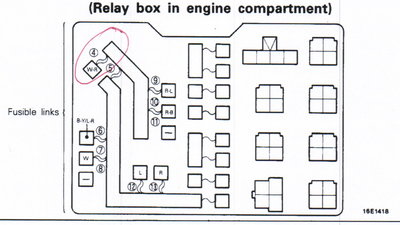

Собственно ппроблема на п2 v24 92 гв. 4д56 перестало работать:
1. Передняя печка, (точнее весь климат) даже не реагирует на нажатие. На экране светятся какие то иероглифы, потому что цифрами их не назовешь, а вот ни одна кнопка не светиться.
2. Не работает ни один прикуриватель.
3. и не работает центральный замок.
Проверил все предохранители, они целые. Кинул + на моторчик печки, он работает. Под рулем есть два каких то реле с предохранителем на 20, он тоже целый. Я так полагаю левое реле на прикуриватели а правое на печку. Вопрос как проверить на работоспособность эти реле?

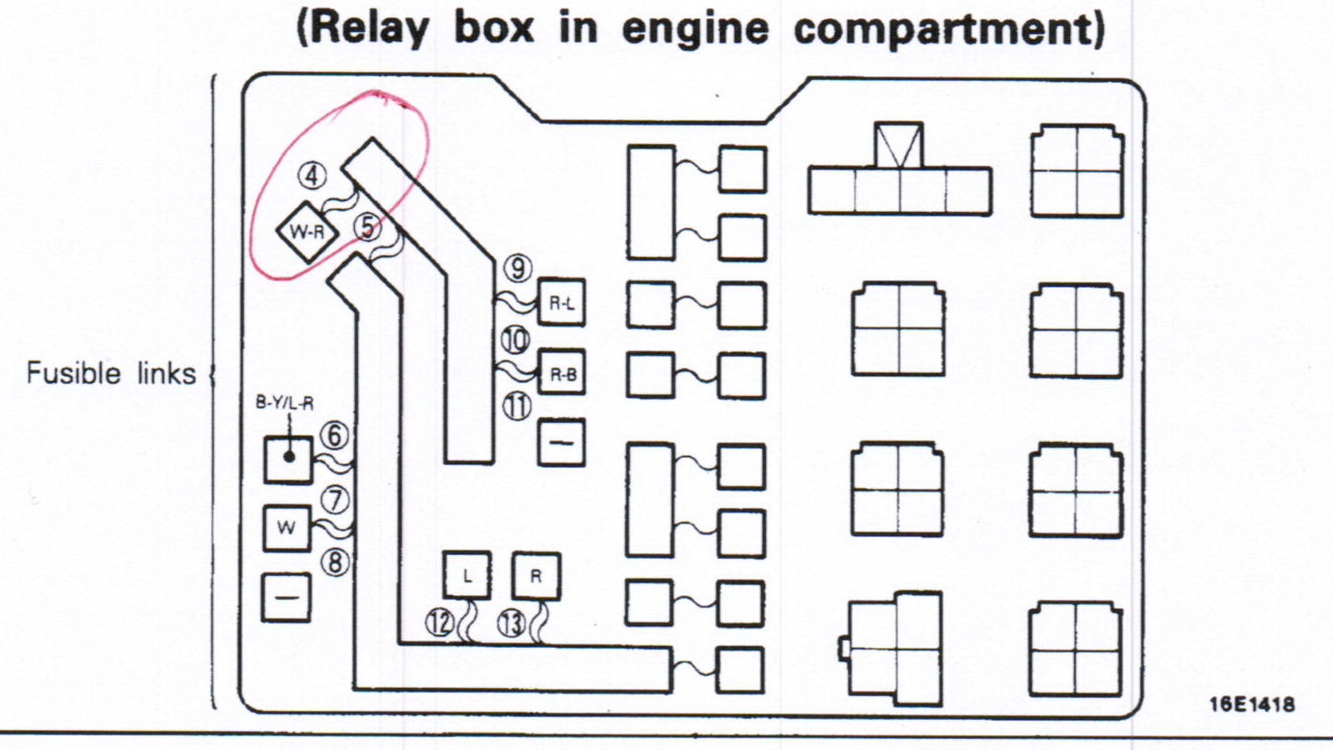

Проверь плавкую вставку №4 в блоке под капотом, это такой большой предохранитель, крепится на двух болтиках, он общий для всего перечисленного, должен быть желтого цвета, на 60А, см. картинку.

Прозвонил мультиметром, все преды целые
