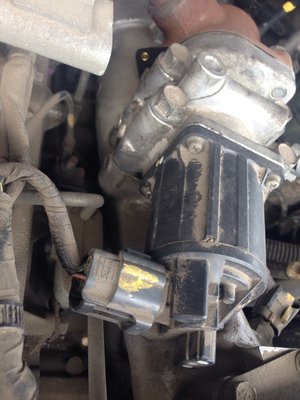

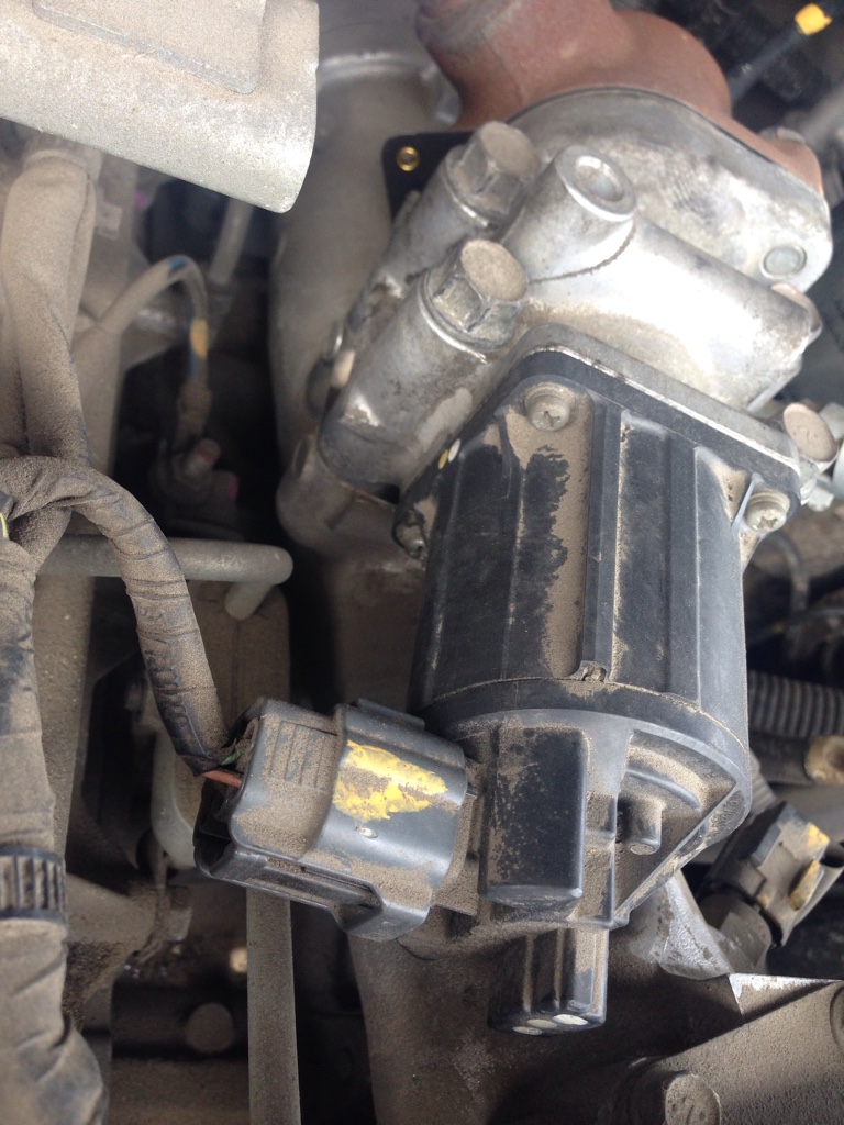

Авто паджеро4 3,2 дизель 190 лс пробег 135 тыс, год 2009 в баке оставалось топлива на 400 км. Направляюсь только на нормальном не паленым лукоиле.
Поехал на плановое ТО 135 (к официалам, только не в свое обычное место, а в другой центр), поменяли масло почистили ЕГР.
В момент сдачи машины проблем с выхлопом не было.
Забрал, заметил что дымит слегка чёрным. Откатал остаток бака . Залил новый бак часть откаталь симптомы те же.
Звоню спрашиваю мол че нахимичили, сказали приезжай надо смотреть,
Выехал.
Звоню своему сервис мену обычному (официал) и спрашиваю в чем может быть причина он мне говорит мол после чистки бывает какое то время.
Звоню другу описываю все историю и спрашиваю мол я то на язык попробовать все это не могу, форсунки резко лить не могут начать, он мне - те поставили старый убитый ЕГР я ему дану на, он да-да и еще на замену форсунок могут развести, я прямо на дороге сдергиваю кожух рассматриваю этот ЕГР, благо от мойки двигателя отказался. Прокладки между егр и корпусом новые, провод с клапана не снимался, вывод клапан мой родной как и до ТО. Смотрю на воздушный фильтр - новый. Смотрю форсунки - не выкручивались значит родные.
Приезжаю к официалам где сделал ТО мне говорят надо снимать форсунки на стенд и тд. с вас хх килорублей.

Возможно егр
А в целом сажа это не сгоревшее топливо
Не хватает кислорода
Причину надо искать

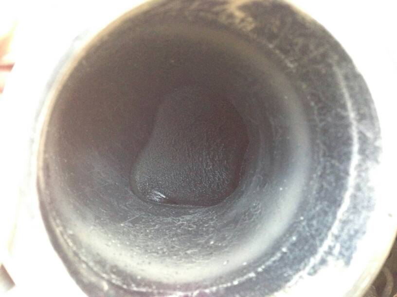

Утром проверил патрубок который идет от холодильника в воздухозаборник после воздушного фильтра - в масле. Проверил уровень масла - выше верхней дырке на щупе на см на холодном движке (столько залили официалы) Слил почти что литр, выехал нажал на гашетку конкретно несколько раз. С первого раза сзади просто все устелило черным, раза с 10 черный дым почти исчез при резкой прогазовке. Проехал 800 км заметил что (возможно остатки еще не все выгорели) как разгоняется резко после пункта оплаты проезда на м4 и перед этим долгой езде на круизе тогда что то еще выплюнет. А так по сравнению с тем что было при поездке туда "небо и земля".

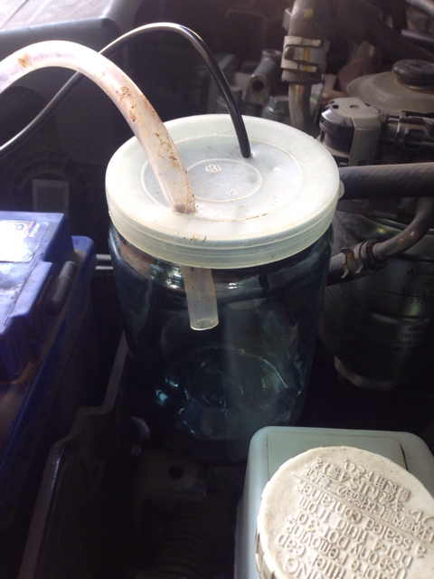

Звучит смешно но масло реально отсасывали почти что в поле. Одна трубка - капельница в картер, другая толстая в рот
Извлечена полная банка а по щупу уровень остался в аккурат до верхнего отверстия

То что уровень масла выставили в норму это правильно. Вот здесь http://www.pajero.us/repair/turbo1.shtml можно посмотреть почему это важно для турбины. Там также, можно почитать про причины дымности. Кстати, при ТО всегда прошу, чтоб заливали минимальный уровень масла, выравнивать/доливать буду сам. При этом мне доливать не приходится, уровень как раз по середине и масло не уходит до следующего ТО.User01 писал(а): Звучит смешно но масло реально отсасывали почти что в поле. Одна трубка - капельница в картер, другая толстая в рот

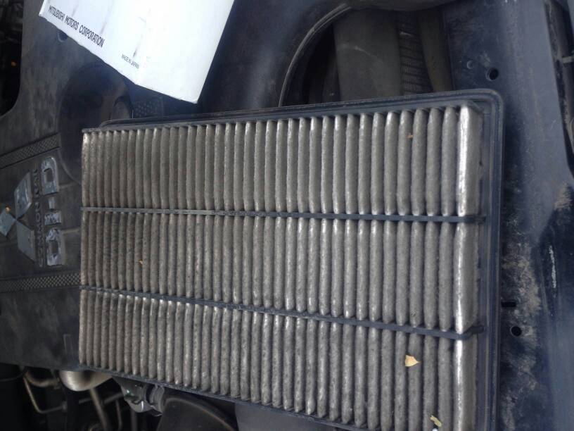

Поменял фильтр воздушный на фото фильтр после 18 тыс км думал возможно он создает большое сопротивление и как результат турбина тянет масло из вентиляционной трубки
Снимал сам патрубок который идет от фильтра к турбине. В месте присоединения вентиляционной трубки (фотку сделал) масляных отложений на 1.5 мм толщиной
И это все после
1) смены масла с 0W-40 mobil1 gsp код 152081 на 5w30 арт MZ320337
2) чистки егр
Все работы были сделаны в Рольф сити
После смены фильтра из выхлопухи при резком разгоне летит конкретно черный дым.
За 3 тыс км после этого ТО потеря мощности не наблюдалась, расход в норме.
То что могут лить форсунки сразу отметается, т.к. тогда горел бы чек а он не горит.
В выходные поеду на диагностику в Химки, масло солью и залью обратно мобил как и было но хотелось бы своим умом дойти и понять что стало причиной копоти. Буду рад за любые наводки на причину.
