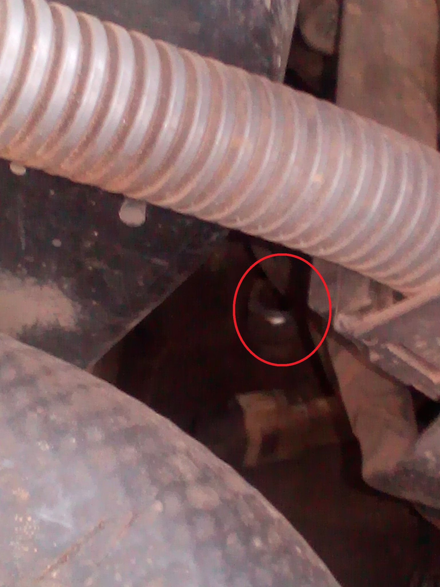

Добрый день.
Кто знает что есть в кружке (шестигранное основание на теле компрессора кондиционера)?
Сифонит из него фреоном при заправке. Не вспомогательный клапан высокого давления?

Так он у меня как мне кажется разрушен - видно отверстие сверху в шестигранном основании (и на фото тоже). А наверное должен быть закрыт чем-то.
И если его выкрутить (чтобы таскаться по магазинам в качестве образца), то нужно ли чем-то заглушить отверстие во избежании попадания грязи/пыли и т.п.?

Да не разрушен он, отверстие должно быть, просто оно в штатном состоянии закрыто легкой пластиковой прокладочкой, которая вылетает когда он срабатывает. Достаточно после чистки замазать отверстие тонкой пленкой силикона вместо прокладки. Если снимать то обязательно надо заглушить отверстие куда он вкручивается чем то, я закрутил туда резиновую пробку, пока его ремонтировал, попадание внутрь компрессора грязи недопустимо. Кондиционершики (если нормальная фирма) должны иметь подобные клапана, мне предлагали от мерседеса, он подходил по резьбе, но не понятно или он подходит по уровню срабатывания и я почистил старый.ХММ писал(а):Так он у меня как мне кажется разрушен - видно отверстие сверху в шестигранном основании (и на фото тоже). А наверное должен быть закрыт чем-то.

В том-то и дело, что местные "кондиционерщики" даже не знают что это такое: один говорит "у вас там отверстие какое-то, для чего - не знаю, может масло закачивать", другой тоже за гугл хватается. Ни один не сказал что это клапан. Вот и приходится доходить самому с помощью форумчан. Спасибо.vadym писал(а):Да не разрушен он, отверстие должно быть, просто оно в штатном состоянии закрыто легкой пластиковой прокладочкой, которая вылетает когда он срабатывает. Достаточно после чистки замазать отверстие тонкой пленкой силикона вместо прокладки. Если снимать то обязательно надо заглушить отверстие куда он вкручивается чем то, я закрутил туда резиновую пробку, пока его ремонтировал, попадание внутрь компрессора грязи недопустимо. Кондиционершики (если нормальная фирма) должны иметь подобные клапана, мне предлагали от мерседеса, он подходил по резьбе, но не понятно или он подходит по уровню срабатывания и я почистил старый.ХММ писал(а):Так он у меня как мне кажется разрушен - видно отверстие сверху в шестигранном основании (и на фото тоже). А наверное должен быть закрыт чем-то.
Выкрутить старый и вкрутить новый клапан не снимая компрессор возможно самостоятельно? Только ведь грязно там вокруг него, не занести бы "инфекцию".

Я выкручивал не снимая компрессора, только один болт выкрутил, так как мешал, но у меня дизель, я не знаю как там с местом у бензинового двиг. Конечно перед выкручиванием надо вымыть WD-40 все вокруг клапана и дырку сверху клапана прикрыть, и не повредить колечко уплотнительное, резиновое между клапаном и компрессором, оно очень нежное.
Забыл добавить, клапан просто так не срабатывает. Скачок давления вызван какой- то неисправностью. У меня перетерся резиновый шланг который идет от компрессора.

А кольцо в комплекте с клапаном не идет? Смазать-обмазать это кольцо перед установкой клапана нужно чем-либо (чтоб не ссыхалось, прилегало плотнее и т.п.)?vadym писал(а): ... и не повредить колечко уплотнительное, резиновое между клапаном и компрессором, оно очень нежное.
И главное - а как продиагностировать неисправность вызывающую скачок давления и выход из строя клапана? Поставил новый клапан, закачал фреон, клапан выбило, идешь за новым?

Я не знаю или кольцо в комплекте идет, я отремонтировал старый. Кольцо слегка смазал тонким слоем смазки ЦИАТИМ.ХММ писал(а):А кольцо в комплекте с клапаном не идет? Смазать-обмазать это кольцо перед установкой клапана нужно чем-либо (чтоб не ссыхалось, прилегало плотнее и т.п.)?vadym писал(а): ... и не повредить колечко уплотнительное, резиновое между клапаном и компрессором, оно очень нежное.
Я так понял заказан новый клапан, так что он без грязи и должен после сброса давления, вернуться в закрытое состояние, только вырвет защитную прокладку которая закрывает верхнее отверстие клапана от грязи. Если такое произойдет, то после нахождения неисправности надо закрыть это отверстие, либо тонким слоем силикона, либо подходящим резиновым колпачком.
Как искать неисправность - это к специалистам по автокондиционерам.
