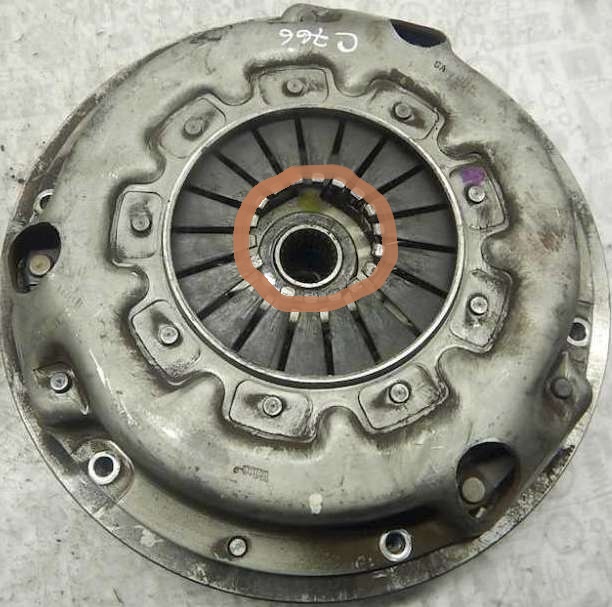

С момента возникновения проблемы прошло полтора года. Брызгаю на выжимной Престой регулярно при каждом замене масла в двигателе. В целом полет нормальный. Иногда свист дает о себе знать (обычно после того, как машина стояла неделю-две), но быстро проходит.
Пытался как-то заглянуть в это отверстие с помощью зеркала, обнаружил небольшую ржавчину на лепестках корзины (отметил на картинке места). Откуда она там взялась - загадка, видимо, заводской брак.
