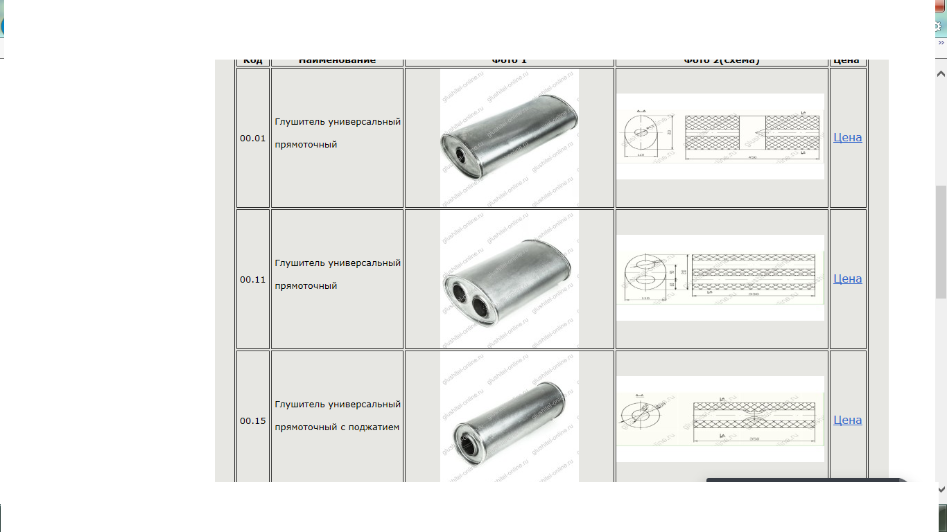

Может кто сталкивался или может менял заднюю часть, где можно приобрести не оригинал либо нормальный самовар(подобию всяких контор по производству универсальных)? где смотрел- везде прямотоки.
нужен не прямоточный, а что бы приглушал звук.
