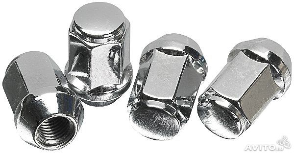

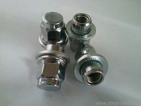

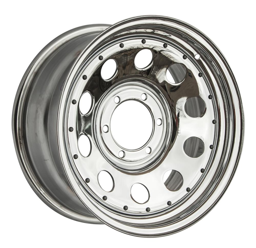

Купил стальные диски. ЦО 110, разболтовка в норме. Одел на них АТшку на Паджеро2. Гайки размером 12*1.5 использовал такие:
но проблема в том, что эти гайки внутренней "посадочной втулкой" при затягивании упираются в ступицу и буквально на миллиметра 2-3 не прижимают диск - в результате диск люфтит при затянутых гайках... купил шайбы под эти гайки. Затягиваю с шайбами.... пару километров еду ровно, после чего появляется дисбаланс и начинается долбежка в руль(((резьба на гайках слизывается(((
Вчера купил гайки 12*1.5 под 19й ключ. Гайки вот такие: старые раздолбанные выкинул, поставил новые.... начал тянуть гайки и обнаружил на одной задир металла... то есть гайка еще тянется и задирает металл на диске и на самой гайке..ну думаю, посильнее закручу и всё ОК. затянул посильнее, решил проверить - разогнался до 140км/ч, всё отлично, ни вибраций, ни биений в руль..
Утром выезжаю на работу - на 80 начаинается вибрация. Остановился, открутил гайку, которая с задиром - резьба на гайке подточена, задиры металла на гайке и на гаечном отверстии диска....приехал на шиномонтажку, спрашиваю - как так? какие гайки нужны?
Вулканщик объяснил этот конфуз тем, что конус маловат (гайки под 19 ключ), поэтому диск до конца не прижимается, нужны гайки с большим конусом под 21 ключ. Я бы купил еще 24 гайки под 21 ключ. но вот поможет ли это??? ведь так и разориться можно, считай 2 комплекта гаек по 24 штуки я уже купил, буду брать 3й комплект, хотелось бы уже чтобы он был последний...
Диски вот такие: подскажите, какими гайками крепить такие диски?

верхние гайки под штатные ромашки идут, которые в районе ступицы довольно толстые.
С твоими дисками, я так понял резьба шпилек упирается в верхнюю часть и не дожимает. Надо использовать конуса, мне кажется, причем они бывают сквозные. Купи 8 штук и поэксперементируй на одной оси, на заднем приводе

С шайбой идут не только на штатные. А по теме, конусные ставить нада, но хорошие, у бюджетных резьба слетает на раз. Конус действительно разный, здесь подойти должен похожий на сферу, он имеет более пологие прижимные части

нашел гайки с широким и высоким конусом, гайки закрытые....чувствую, что это последний подходящий вариант.

У всех конических гаек М12х1,5 конус всегда одинаковый, 60 градусов. Разницы выше конус или шире, размер под ключ больше или меньше для прижатия к диску особой нет. ведь нижняя часть конуса, которая контактирует с диском всегда одинаковая. По идее конус 60 градусов должен подходить к стальным дискам, странно, что у тебя что-то не срастается. Но бывают ещё вот такие сферические, попробуй их найти, может они лучше подойдут.

обратил внимание, что соприкосание конуса гайки с отверстием на диске не везде одинаковое....плоскость диска, где размещаются отверстия под шпильки не перпендикулярно осям шпилек... конус гайки прижимает диск не по всему диаметру(че за х

VAZ ну не совсем так, бывают разные, на твоей фотке закругленные, а бывают ровные в конус и почти плоский конус.
cosanti езжай по разным магазинам и подбирай.
Я когда suzuki samurai на поставки ставил голову взорвал.
К железным дискам шли с плоским конусом, к литым обычный конус.
И кто-то до меня на задней оси шпильки поменял на другой шаг резьбы, похоже с нивы.
Там подходит, там не подходит, ООооо мля.
Проверь шпильки внимательно на целостность резьбы.

На Судзуки может оно и так. Но для Мицу М12х1,5, все конические гайки конус всегда 60 градусов, он может быть выше, ниже, верхняя часть конуса около размера под ключ может быть меньшего или большего диаметра из-за этого наступает некая оптическая иллюзия, что конуса разные.triode-master писал(а):VAZ ну не совсем так, бывают разные, на твоей фотке закругленные, а бывают ровные в конус и почти плоский конус.
Вот кажется, что на этих двух фото конуса у гаек разные, но если угол померять, то он у обеих будет одинаковый.
Ну а в предыдущем посте я же действительно совершенно други гайки предложил у них рабочая часть не конус, а сфера. Описание проблемы конечно не даёт полного понимания, пока в живую не посмотришь. Но по некоторому моему опыту могу посоветовать, что сферические может оказаться что в этом случае и лучше будут прижимать.
И ещё, действительно метал у всех имеющихся в продаже конических гаек, г... редчайшее. Они все сырые не калёные. Тут в одной теме ребята писали, что у McGard, которая делает секретки есть обычные гайки М12х1,5, вот они хорошие калёные. Я в своё время хотел купить, но жаба душила, упаковка 4 гайки стоила рублей 500. Сейчас посмотрел на сайте они всего 100руб 4шт стоят. На сайте пишут, что калёные. При такой цене верится с трудом, может уже тоже ширпотребовское сырьё начали в свои упаковки паковать, но попробовать то можно. http://xn--80aaif1ak6a.xn--p1ai/product/mcgard-64012/ Всё таки они на секретках основные деньги делают, может из-за неликвидности цену и сбросили на обычные гайки.
P.S. Кстати о сферических гайках, которые в предыдущем посте на фото. По тому, как отполирована сфера можно предположить, что металл там тоже хороший, сырой металл до такой зеркальной чистоты не полируется. Но вот только в продаже я таких сферических гаек что-то не встречал, но правда я их и не искал.

Принято считать, что стальные диски под конусные гайки, а родные паджеровские под цилиндрические гайки с прессшайбой. Диски которые я поставил себе от какого то америкоса, толщина этих дисков приблизительно 6мм, отверстия цилиндрические, ставил конусные гайки различной конструкции конуса - итог один, съедало резьбу гайки и протачивало её конус, постепенная разбалансировка ((( К тому же посадочные отверстия на дисках - съедались конусами гаек. В итоге пришлось укоротить почти вдвое цилиндрики на всех 24 цилиндрических родных паджеровских гайках под родное литье , теперь все ок. Проблема решена, правда перед этим накупил разных конусных мешок....
В общем на стальные амеровские диски должны идти свои гайки(
