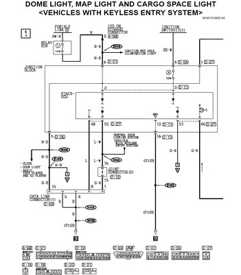

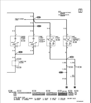

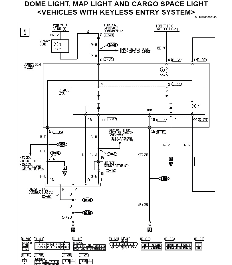

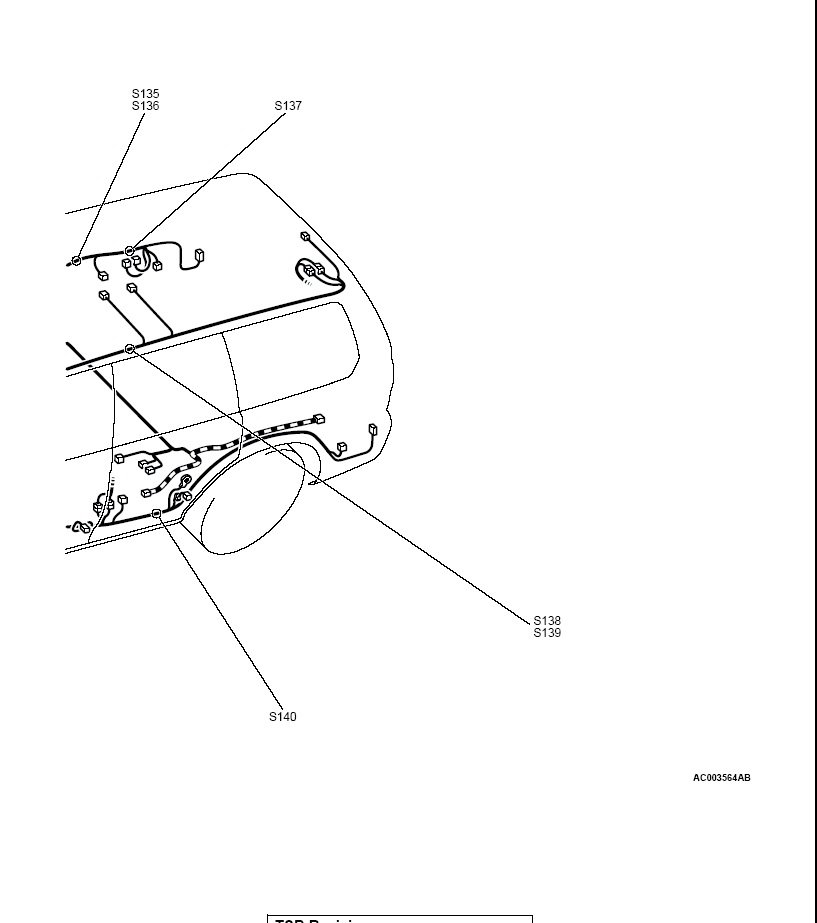

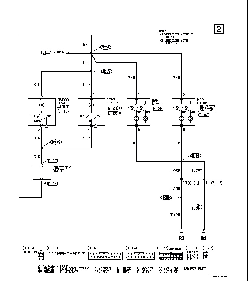

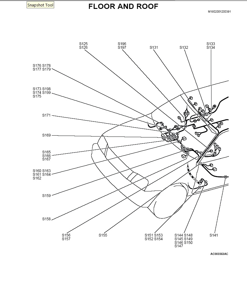

Да, в салоне.
Вот схема, по ней видно, что плюс идет один через скрутки.
Мину коммутируется отдельно. Если свет не включается вручную, я бы искал куда пропал плюс на участке 126-139.

Ну что дальше делать решать только вам. Я всю документацию выложил.
Как делал бы я:
1. Проверить наличие 12 вольт и земли в самих плафонах света. Ну мало ли...
2. Звоним плюсовую цепь между плафоном салонного света и плафоном штурманского. Она должна быть.
3. Проверить 1й контакт на разъеме D-07 на наличие 12 вольт. Сразу прозвонить его до плафона. Если цепь целая, то экономим на разборке потолка. И также прозвонить до плафона штурманского света -> убедимся что проводка собрана по схеме.
По результатам этих проверок уже думать что дальше делать.
Но мне кажется, что если брать в расчет что блок управления живой, то разрыв может быть в точке S126.
Как делал бы я:
