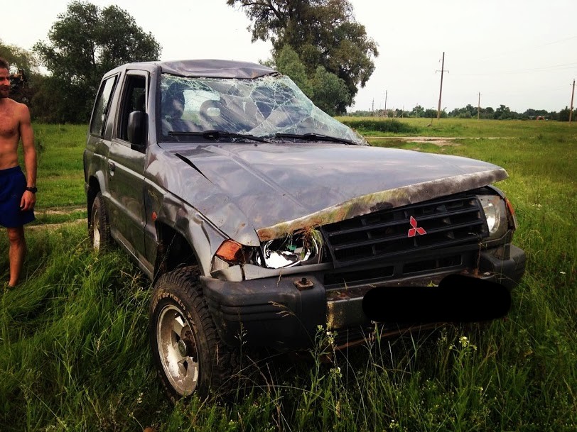

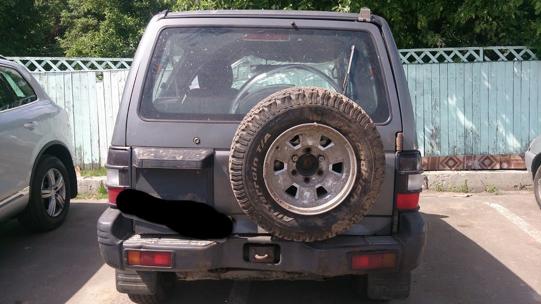

Доброго времени суток!
Нужен совет. Я тут перевернулся на своём П2 коротыше. Кузов помяло, но все остальное, вроде, цело, ничего не потекло. Из Коломны в Москву доехал (без лобового стекла)).<b> Вопрос - что теперь с этим чудом делать?</b> Какие я вижу варианты:
1)Продать на детали (хотелось бы понять, за сколько можно продать)
2)Выправлять/переваривать/менять кузов
3)Взять аналогичную модель с целым кузовом и рамой, но, скажем, без двигателя, и из двух собрать один. Оставшиеся детали продать
Вариант 1, понятно, самый простой. Какая цена вопроса, если прям так в собранном виде отдать? В целесообразность 2ого мне что-то слабо верится. 3й вариант - как повезёт, может получиться, что выйдет два комплекта деталей и ни одной рабочей машины.
Буду благодарен за дельные советы!
Mitsubishi Pajero II 1998 г.в.
Дизель 4d56

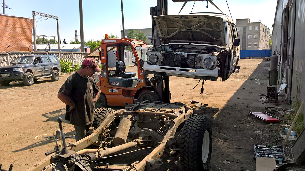

ну смотря откуда руки растут....
в скидывании не помешает и помощь корешей, а лучше какой нить техники аля манипулятор, кран..
сложного ничего нет, откручиваешь кузов от рамы, откручиваешь все что соединяет кузов-рама (рулевой вал, тормоза,топливная, проводка и тп) и снимаешь на двух машинах.
в общем ввяжешься, поймешь

Выглядит это так примерно
http://pajero4x4.ru/bbs/phpBB2/download ... &mode=view и таких тем много
или так http://pajero4x4.ru/bbs/phpBB2/viewtopi ... 7&t=147302
