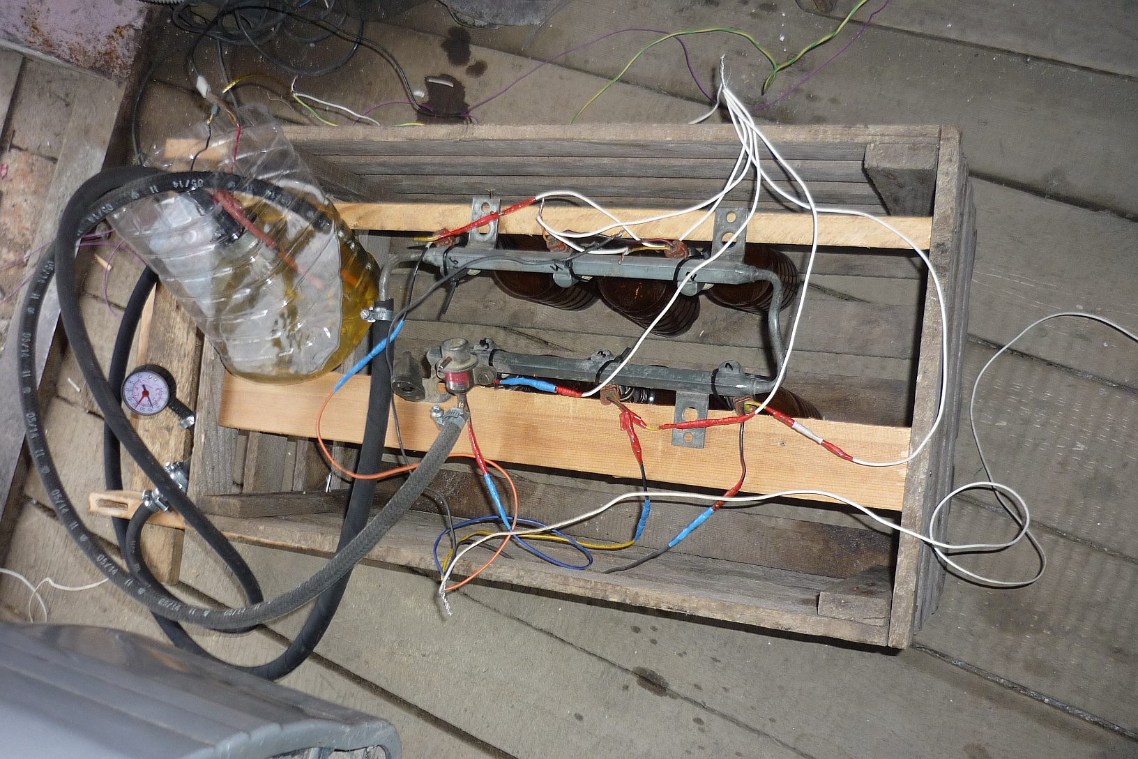

Если уж разобрал полмотора, то почему бы не сделать всё основательно?
Конечно подготовиться мало-мальски нужно.
На разборке (или здесь на форуме) рампа с регулятором давления - отсилы 1000 руб стоит.
Я допустим, 2 года назад здесь всю рампу вместе с форсунками и косой за 500 руб купил! (вот тебе и подсказка на счёт разъёмов
Причём, не обязательно родную рампу, главно чтоб форсы в неё втыкались...
Ещё нужен бензонасос. Подойдёт даже б/у самый дешёвый от десятки, или даже полудохлый, снятый с машины, лишь бы давил хотя бы 2-3 очка.
А далее собирается стенд из "говна и палок"
Но можно даже проволкой, главное, чтоб форсы не выдавило из рампы.
Под низ форсунок ставятся пластиковые бутылки, собирается топливная схема, бензонасос опускается в ёмкость с бензином или растворителем (в зависимости от операции: промывка это или проверка).

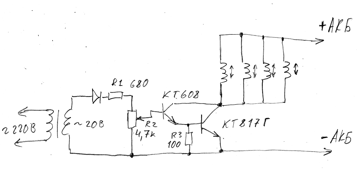

Далее схема. Тут без особых изысков. Хотя если и это сложно, то можно подобрать просто трансформатор на 12В и подключать его к форсункам через диод (любой мощный).
Форсунки подключаются все параллельно.
При подключении форсунки начинают трещать с частотой 50 Гц. При прогоне черз них жидкости по количеству налитого в бутылки хорошо видна разница в производительности, и менно в динамике!
В принципе производительность даже можно промерить и сравнить с паспортной, но тут есть кое-каие тонкости, так что не буду пока об этом.
А так вцелом, сравнить работу форсунок этим стендом и промыть на нём- вполне себе ничего!
Если у кого-то с электрикой уж совсем худо, то можно и без схемы- тупо подключить форсы к АКБ, будет намного грубее, но всё равно разницу в производительности покажет, если она есть. Наполняемость бутылок будет отличаться.
