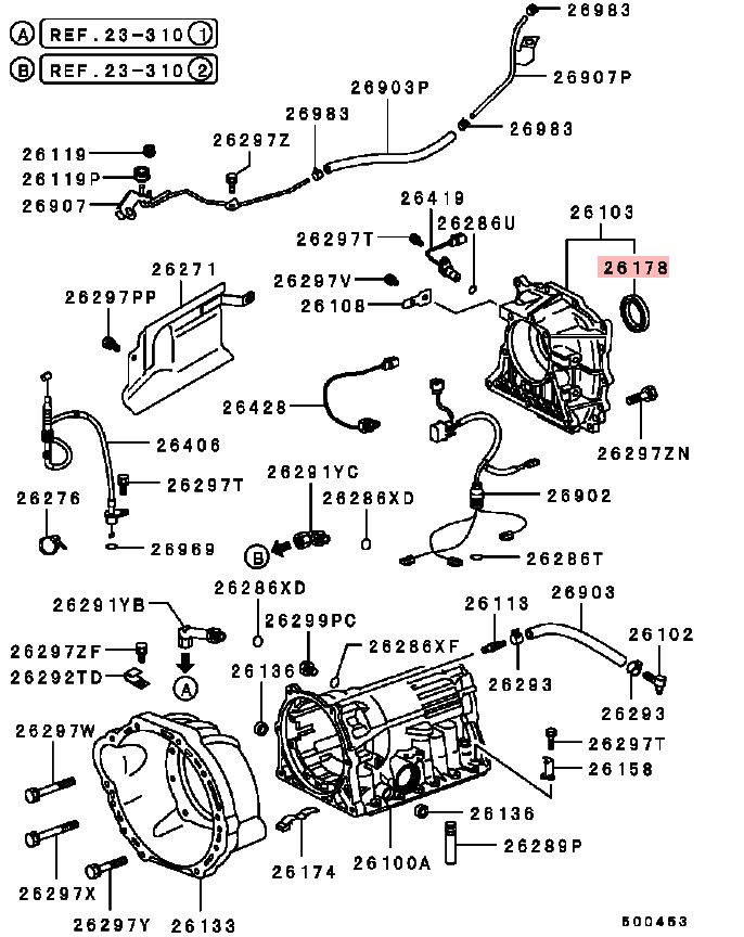

2 сальник, который находится в колоколе кпп не могу найти вобще.

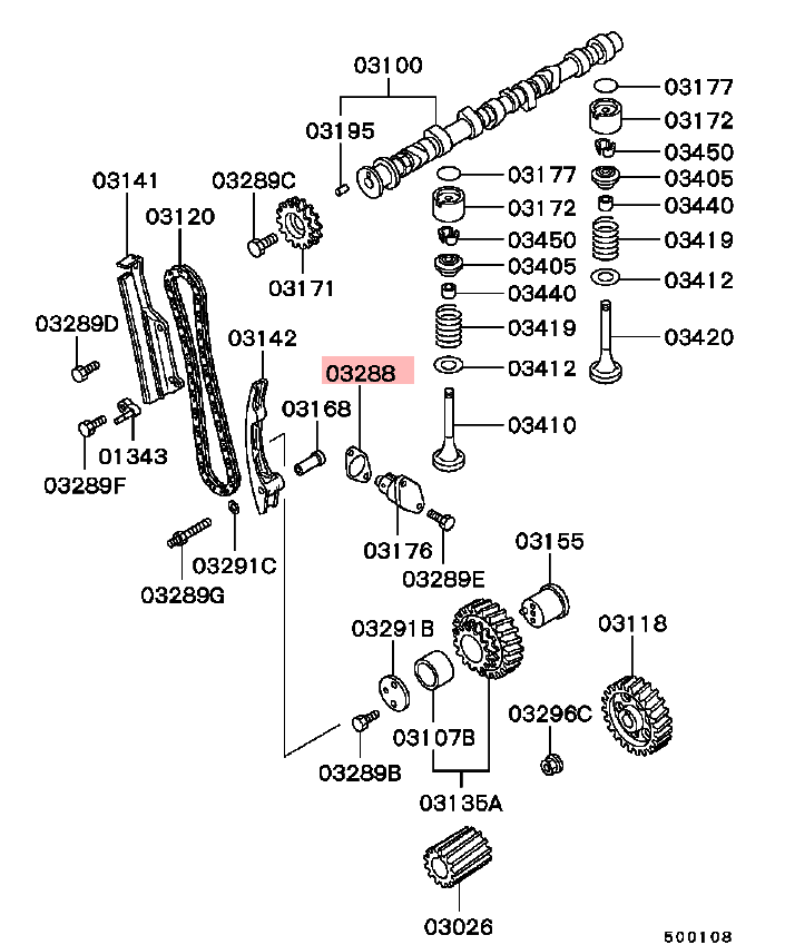

4 так же не смог найти прокладку под крышкой, закрывающей натяжитель цепи грм http://kazpic.kz/1EJ , какой у нее номер может кто знает?

С акпп я тоже хз. Ни разу не ездил. Если на фото оно - MD609235

Прокладка ME193622 если это она.
