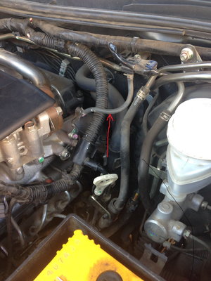

Доброго времени суток, коллеги!
Помогите разобраться, за что отвечает трубочка, отмеченная на рисунке (двигатель 4м41).
Заметил, что прохудилась трубочка этого канала, которая примыкает к двигателю.

Это трубочка датчика давления наддува, если она порвалась, то машинка может начать тупить и не ехать замените эту трубочку.

Мало того, такая же трубочка есть ниже того места где твоя трубочка насажена на металлическую трубочку. Вот из этой металлической выходит такая же трубочка ниже в блок двигателя. Вот у меня такая фигня была, когда в Москву поехал, тупила по страшному. Еле нашли в чём дело, очень трудно заметить. Спасибо Димке (Ёжику) глазастый и рукастый...

Именно та нижняя трубочка и у меня вышла из строя, тоже заметил случайно. Пока замотал изолентой и заказал новую.

Я потом купил новую по диаметру, с толстыми стенками и маслостойкую и поменял и сверху и с низу. Советую сделать то же самое. или возить в запасе кусочек. Если где то так в дороге, да ещё и зимой :=-O: :=-O: :=-O:

С вакуумного. Подойти может от классики
