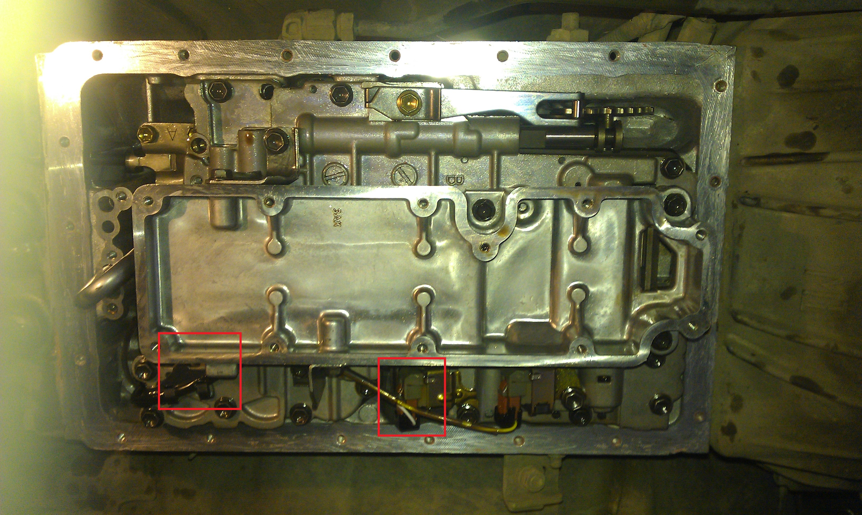

Здравствуйте уважаемые форумчане, помогите советом. MMC Pajero 96 г. 4М40, V4AW3 при движении начинает мигать A/T. После того как заглушишь двигатель и заведешь заново - A/T не мигает, а начинает мигать при движении.
На L, 2, D, R трогается нормально, без рывков. При движении происходит следующее :
1) при начале движения на D (лампочка O/D off не горит) переключается с 1 на 2 с 2 на следующую передачу.
2) при отключении O/D (лампочка O/D off тухнет) происходит переключение на более высокую передачу, при последующем нажатии O/D (лампочка O/D off загорается) происходит переключение на более низкую передачу. Затем при переводе рычага АКПП с D на 2 (лампочка O/D off горит) переключения никакого не происходит. И если дергать рычаг АКПП с D на 2 и обратно никаких переключений не происходит, а если перевести рычаг АКПП на D и нажимать O/D off то переключения происходят.
Лампочка A/T загорается и начинает мигать при движении на D в непонятно каких случаях (или при переключении на более низкую передачу с высокой или наоборот.
Если ехать с низким ускорением (педаль газа нажата на 20 % примерно) и не тормозить резко, т.е. делать все очень плавно, то лампочка A/T не загорается и мигать не начинает.
Диагностика показала ошибка 41 - эл.магнитный клапан управления пререключением N1 - обрыв цепи.
Где этот датчик и где его разъем??

Проверил датчики. Корпус на массу, "+" от АКБ на штекер, соленоиды щелкают.
Не обведенный - не щелкает, это как я понял, клапан блокировки гидротрансформатора.
Провода проверил от всех 3-х датчиков до эл. блока управления АКПП под рулем - все цело, прозванивается.
Как быть дальше???
Как быть дальше???

Проверил датчик (который по середине на фото) мультиметром. Оказалось обрыв обмотки соленоида.
Лечил след. образом:
Снял ентот самый датчик. Аккуратненико, повторяю ОЧЕНЬ АККУРАТНЕНЬКО вскрыл его корпус до обмотки. размотал часть обмотки до обрыва. Прозвонил мульриметром оставшуюся часть обмотки. Дальше все цело. Подобрал по толщине провод, припаял его к концу оставшейся обмотки и намотал новым проводом до номинального сопротивления ( в мануале по моему сопротивление датчика указано 13-14 Ом). Потом с помощью не очень прямых рук и какой-то матери собрал датчик обратно. Сейчас не помню точно (ремонтировал летом), может быть даже обмотал изолентой
). Помню точно что особо не изолировал.
Поставил все обратно. И к великому моему изумлению работает без нареканий уже пол года.
P.S.: На разборе предлагали этот датчик за 8000 р., а АКПП контракт. с японии в сборе за 6000 р. во Владике+доставка по России около 2000 р.

Это не датчик, это соленоид. Цена ему 1500 рэ живому бэу. Новый тыс 2с половиной стоит. Разборщики охренели.
