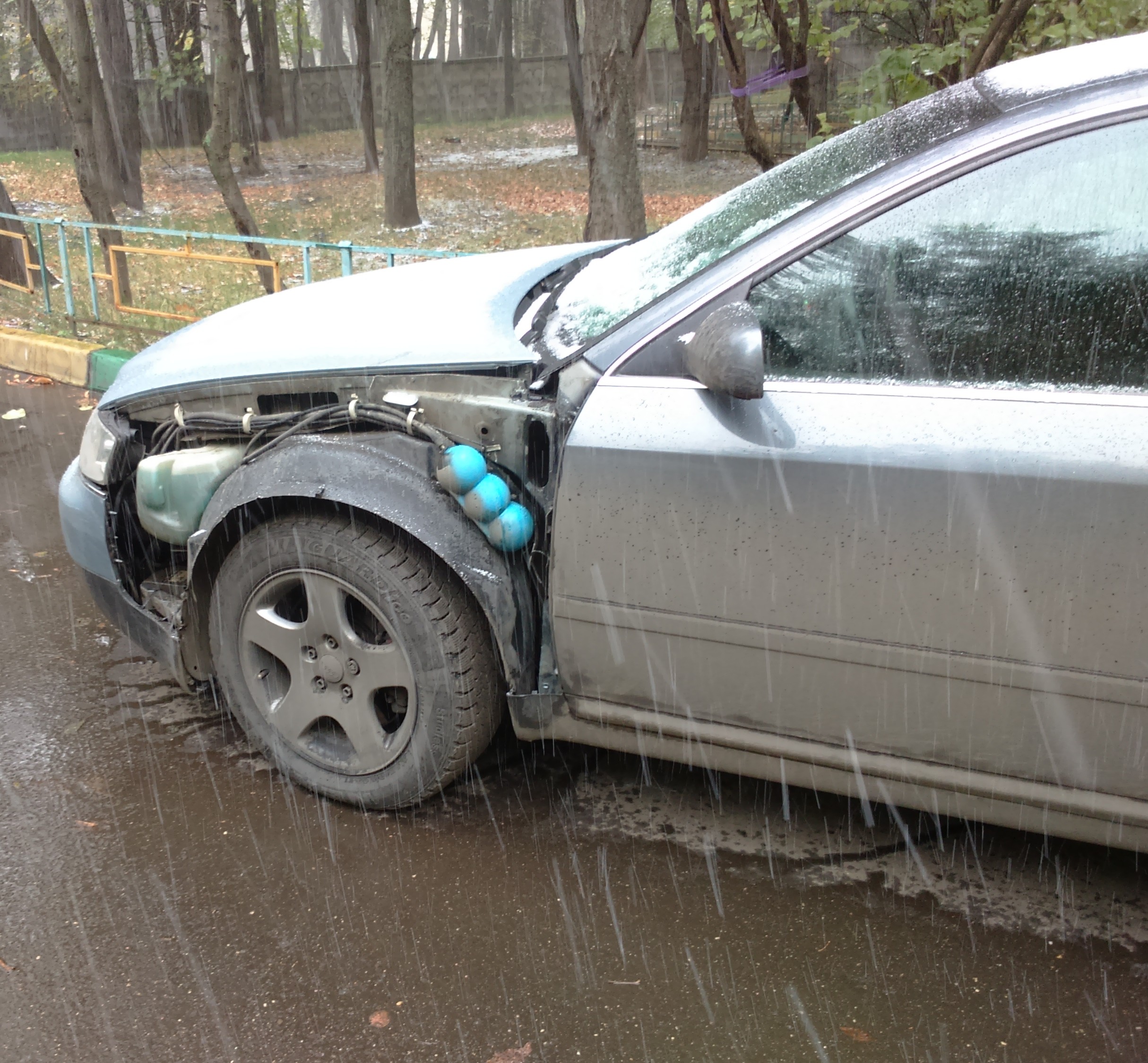

Что за синий сосуд притаился в крыле ?
Сообщение Nobik »
В одном дворе стоит Ауди со снятым левым крылом (видимо, крыло у жестянщиков).
Ауди не новая. Но и не очень старая. И, кажется, дизельная, но не факт.
Давно хотел бы узнать, что это за устройство синего цвета - как будто из 3х шариков слепленное. Прям как на корабле инопланетян баллон с газом для двигателя коррекции :)
Предположить могу только одно – это адсорбер системы улавливания паров топлива, если машин бензиновый (хотя она всё-таки на 95% дизельная, был там сзади шильдик какой-то, указывающий на дизельность).
Но если это адсорбер – почему он такой формы ?

Это ресивер , запитан на пневмосистему и топл. систему. номерок что-то вроде 443131541 VAG.
А форма-немцы ж: арийская раса высших существ, видимо произошедших от инопланетян.))

Ааа, ресивер... интересно. Спасибо за мысль, davka.
Т.е. у этой Ауди что, тормоза пневматические или пневмогидравлические, как у камаза ?
Тык а тогда толивная система как использует сей ресивер ?

Nobik писал(а):Ааа, ресивер... интересно. Спасибо за мысль, davka.
Нет.
Это для вакуума доп оборудования.
Заслонок всяких и тп.

Точно. Берет весь лишний воздух в себя, который используется для откр-закр. всяческих пневмодатчиков-заслонок.

На алроаде изменяемый клиренс. Возможно под это дело и банка висит.

ZILLA писал(а):На алроаде изменяемый клиренс. Возможно под это дело и банка висит.
Невозможно.
Так как для изменения дорожного просвета компрессор там перед нишей запаски с улицы, а ресивер в багажнике :)

Да ладно.
Всё, ну или практически всё там сделано по уму.
Но вот с местом действительно тяжело. :)
