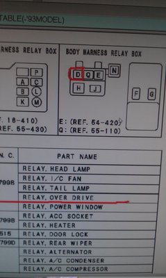

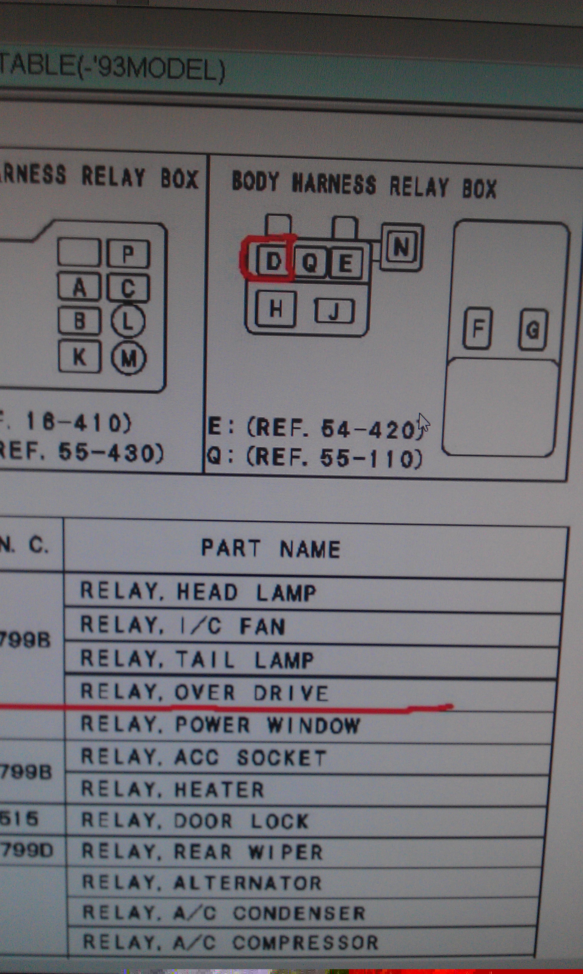

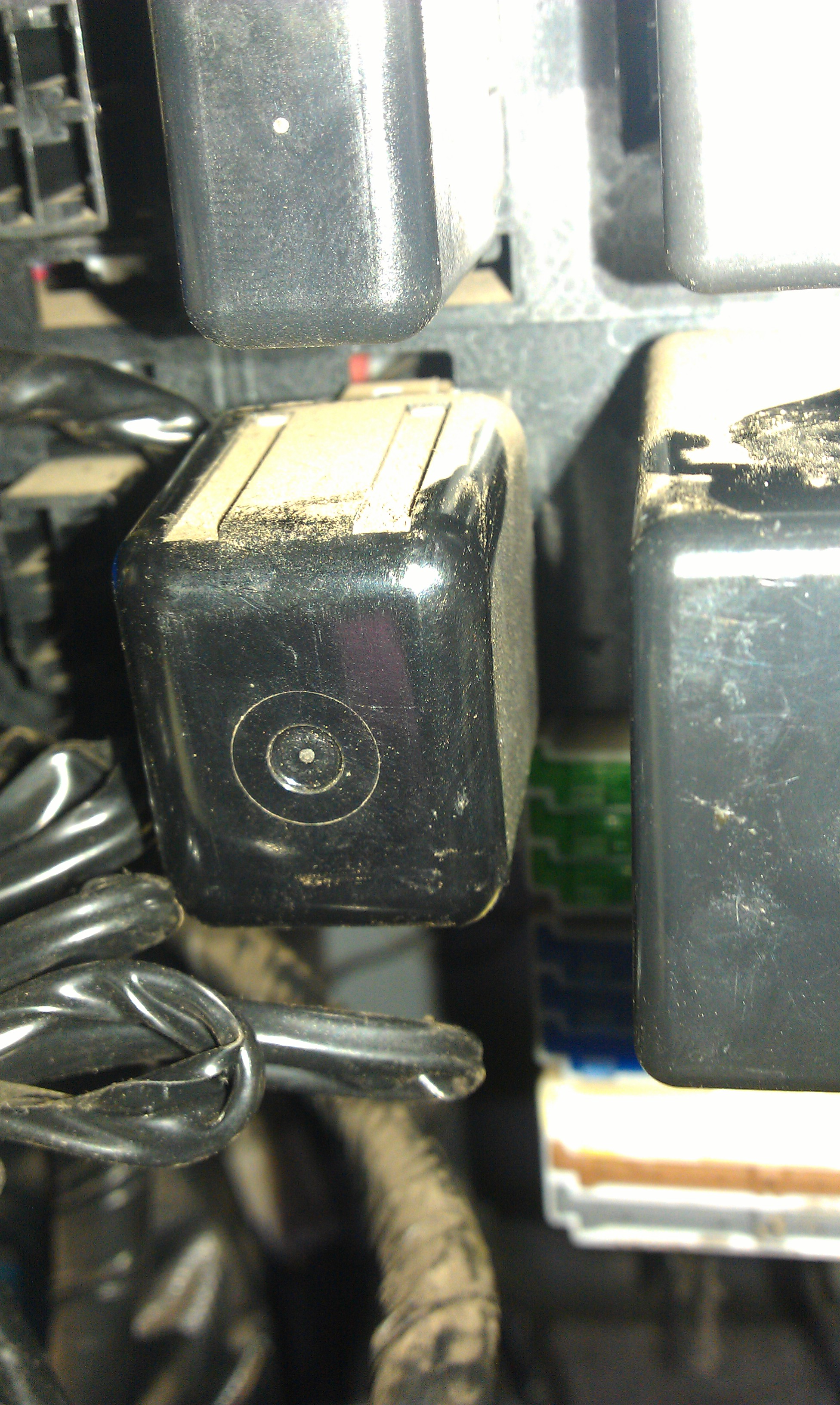

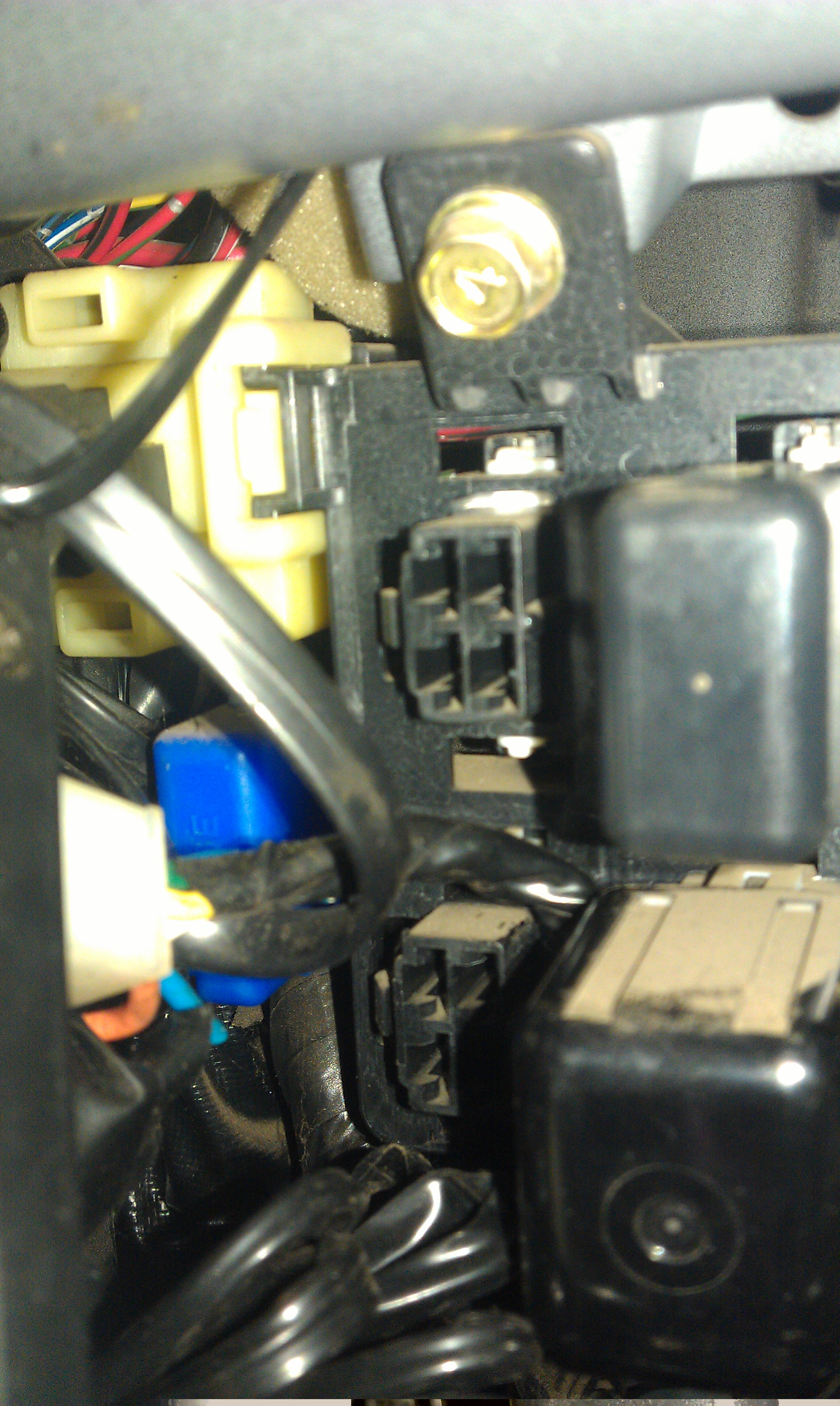

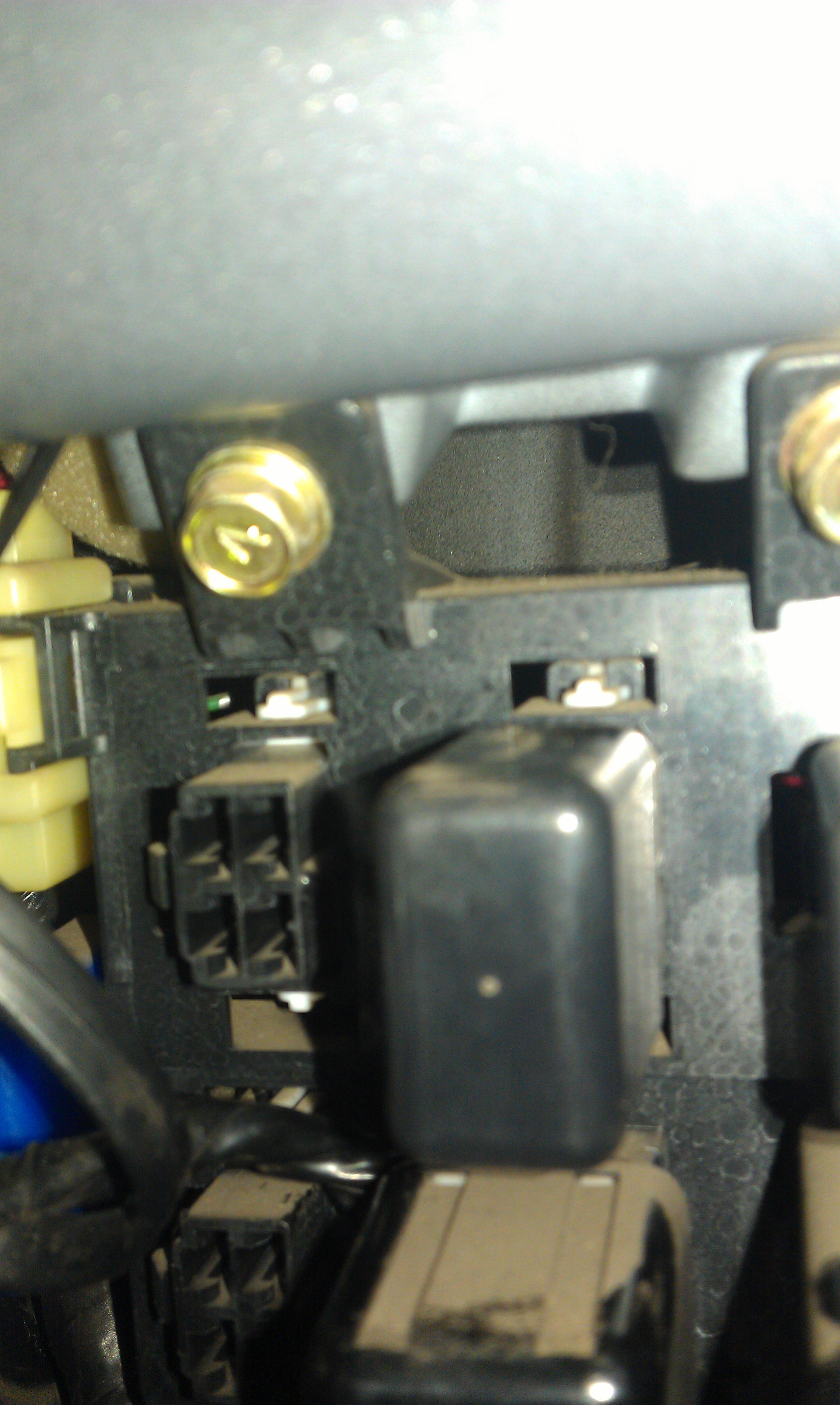

Реле овердрайва где стоит - фото колодки прилагаю.

После ремонта печки перестал включаться од, снял накладку где левая колонка там не хватает 2 реле. Если правильно понимаю сверху вместо пустого места должно стоять это реле. Подскажите его номер и внизу не должно ничего быть. Спасибо.

В этой схеме ничего не понял.

Ежели ни чего не путаю, то реле ОД стоит в торпеде с права от магнитолы

shapo У меня тоже эти колодки пустые посмотри там нет не разъемов и провода не подходят.А од включается .Смотри другие разъемы.

Предохранители все в норме, а где реле.
