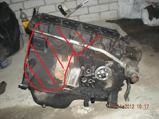

... Подскажите ... может кто сталкивался...
раз в три четыре дня выбрасывает масло в районе коллектора...
течь начинает похоже через несколько минут после остановки двигла (предположение)
в районе и под фильтром все сухо... шланги к м. радиатору в норме
трубка подвода масла к турбине в норме, ЕГР заглушен с двух сторон
снимали прокладку коллектора... стороны впускного коллектора были в масле...
заменили.. поставили на формирователь прокладок с двух сторон...
головка протянута...из под клапанной не течет....
проехал примерно 100 км опять выброс после остановки...
то есть ухожу сухо, прихожу лужа...
фото не мое.. но примерно показал площадь двигателя залитую маслом...
ТНВД механическое..
Сапунит прилично...

течёт из под впускного коллектора.лечится ремонтом поршневой((сам только перебрал мотор. были те же симптомы.я ставил на старом моторе прокладку на герметик "дирко"(не рекламирую)вроде не текло,но результат...Sersh писал(а):... Подскажите ... может кто сталкивался...
ТНВД механическое..
Сапунит прилично...

результат ?? на самом интересном !! чего ждать ?Пастор писал(а):течёт из под впускного коллектора.лечится ремонтом поршневой((сам только перебрал мотор. были те же симптомы.я ставил на старом моторе прокладку на герметик "дирко"(не рекламирую)вроде не текло,но результат...Sersh писал(а):... Подскажите ... может кто сталкивался...
ТНВД механическое..
Сапунит прилично...
но я так понял примерные выводы 1. Забить 2. Вывести шланг сапуна в раму 3.Капиталить

Вылечил установкой масло отделителя... месяц ...полет нормальный
