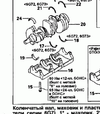

Мужики всех приветствую!!!!!
Подскажите моменты затяжек болтов и гаек постели коленвала и шатунок,очень надо но все свои талмуды перерыл но ненашол.
Заранее спасибо!!!!!
Двиг 6g72 12v

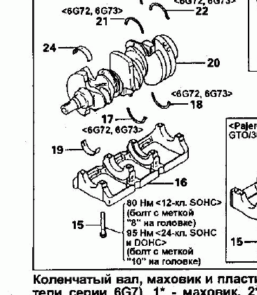

Re: Момент затяжки
Сообщение dvm99 »
Ну вроде как 8 кг,
шатун- 5,2 кг
