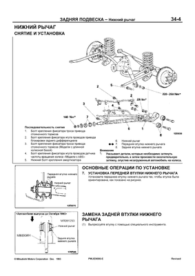

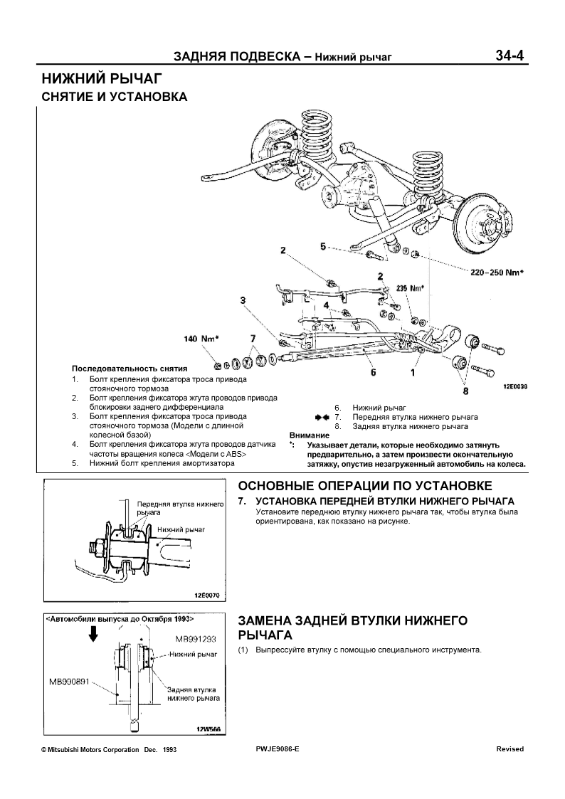

как ставить бублики-резинки впереди задних продольных рычагов паджеро 2 . коннусами внутрь или наружу?? мы разобрали а там на одной стороне так стоят ,а на другой наоборот!!... как правильно ?? кто разбирался с этим ??

смотри здесь на последней странице http://pajero4x4.ru/bbs/phpBB2/viewtopi ... =1&t=82573

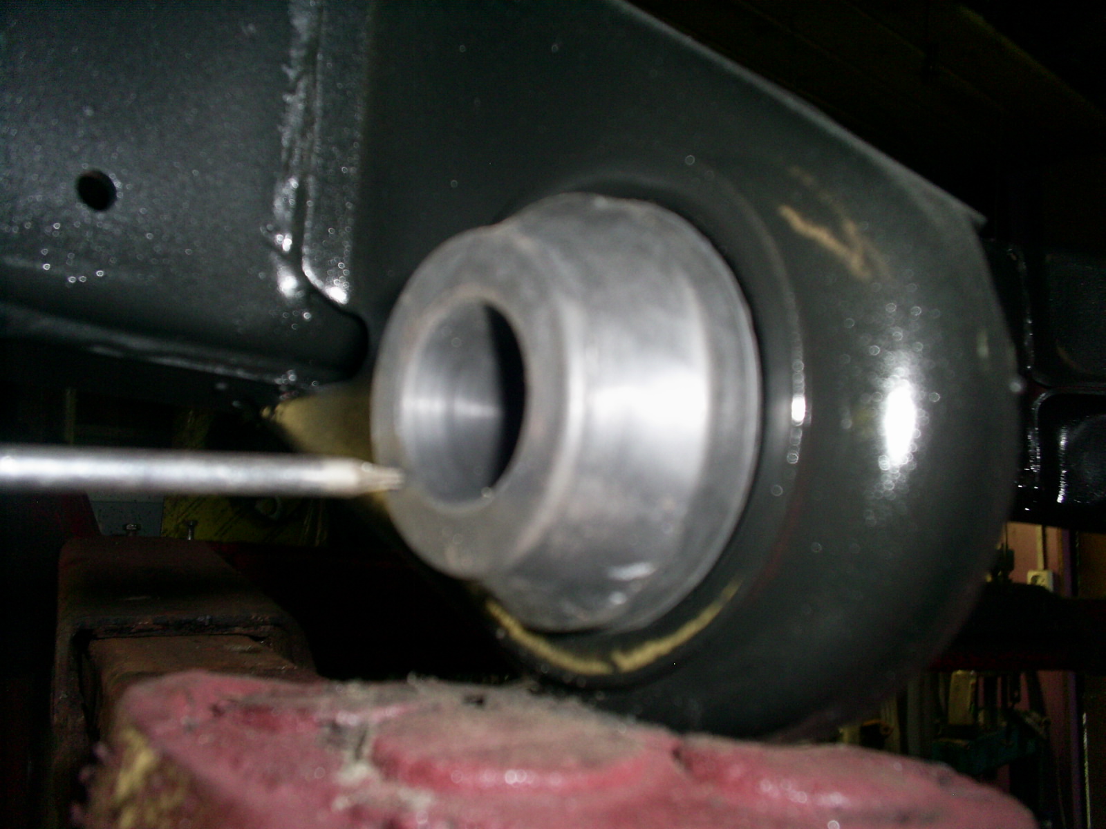

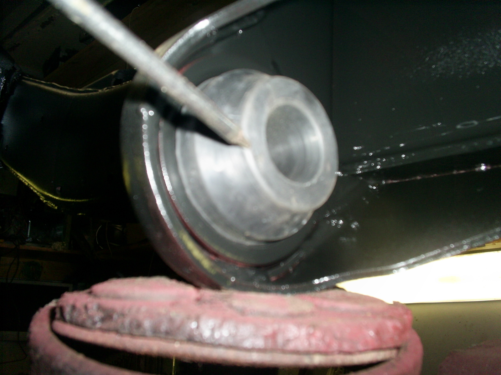

mitjaich писал(а):ААА......... :*MEGA_SHOK*:
по фото резинка ложиться в тарелочку плотно а у меня есть зазоры должно быть так или нет? или делать втулки в тарелочки под резинку? и если тарелочки выточить толщиной где то в 5 мл не как штатные 1.5 не повлияет ни на что?
мои резинки НЕ оригинал "ашика" какаято
