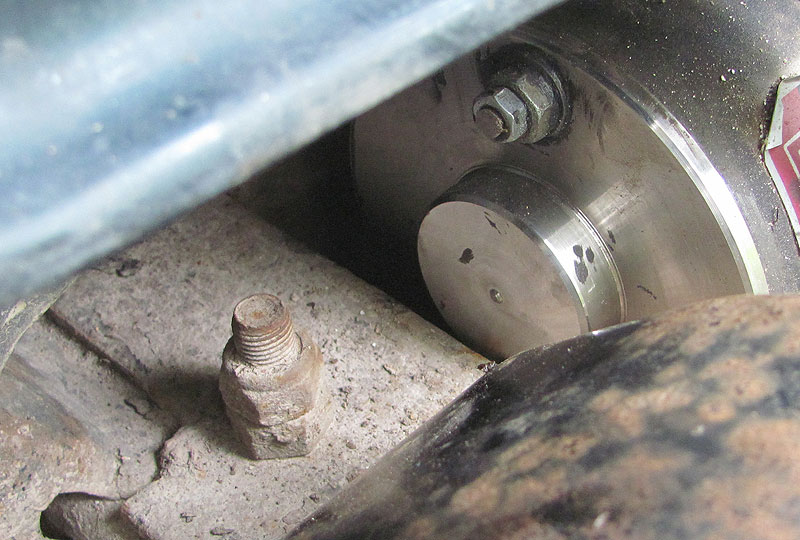

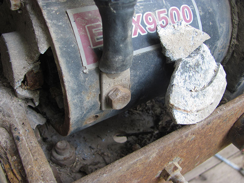

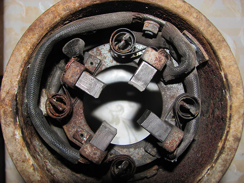

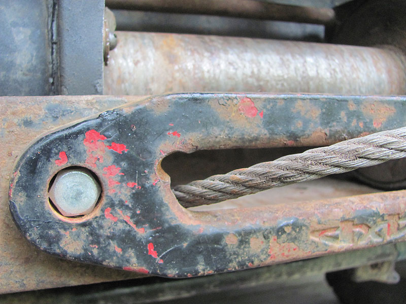

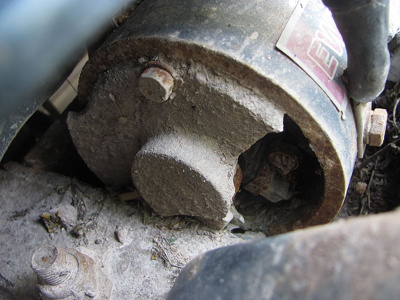

Стала слабовато тянуть, полез смотреть. Крышка двигателя из порошкового литья полностью уничтожена коррозией, из-за влаги в моторе подвисло 2 щетки. Крышку попросил выточить, все остальное в хорошем состоянии.

Крышка теперь из нержавейки, заодно клюз перевернул выработкой вверх.

Сообщение msvsv »
Так клюз вроде с синтетикой используют, а со стальным тросом ролики :shock: .

msvsv писал(а):Так клюз вроде с синтетикой используют, а со стальным тросом ролики :shock: .
Если чугунину, то можно и сталь дальше юзать

Да, это чугун. Такая выработка получается за ~100-200 лебежений. Мне это надолго, не спортсмен.

kyzya11 писал(а):100-200???
У меня так же прогрызло за парочку хороших боковых лебежений!Но и трос лохматый был
Наверное, не всякий чугун одинаково полезен. Но вообще, не представляю, как можно сантиметр чугуна за 2 раза сожрать. 2 раза - только поцарапать. Может люминевый клюз-то ? Трос у меня новый (был:).

PII3d6G72 писал(а):Крышка теперь из нержавейки, заодно клюз перевернул выработкой вверх.
крышку ставь через рез. прокладку, и болты тоже, чтоб крышки не касались, иначе крышечка будет как новая, а корпус лебеди ВХЛАМ СГНИЕТЬ

мах578 писал(а): крышку ставь через рез. прокладку, и болты тоже, чтоб крышки не касались, иначе крышечка будет как новая, а корпус лебеди ВХЛАМ СГНИЕТЬ
Ага, за ним рама, кузов и стекла. Жуть.

зря смеешся. при следующей разборке болтики х.....й открутишь, плоскость лебеди поест ржа, а крышечка будет как новая. флаг в руки.

мах578 писал(а):зря смеешся. при следующей разборке болтики х.....й открутишь, плоскость лебеди поест ржа, а крышечка будет как новая. флаг в руки.
Шпильки есс-но сгнили, сломаны и тоже заменены на новые, уже при этой разборке. Боковины лебедки тоже из силумина этого поганого, не рассыпались только за счет толщины, все в коррозии. Так что дело вовсе не в крышке из нержи ...

Лебедка надежная, факт. Но щеточный узел совсем уж дешевый, не понравился.

мах578 писал(а): дак ты пойми простую вещь- в месте контакта с нержей корозия ускорится в РАЗЫ !!!

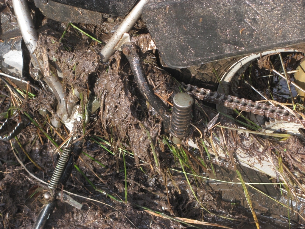

Из личного опыта - контакт нержавейки с обычной сталью не смертелен. Такая пара у меня есть на мотоцикле, а еще на велосипеде дачном, уже лет 30 - никаких ужасов не происходит. Алюминий на 2 порядка более капризен. Кстати, крышечка стоит на герметике, если где и есть прямой контакт, он минимален.

мах578 писал(а):дело в том, что на моте и лисапеде (тем паче дачном) катаешь летом и посуху, а лебедь хапает соль-грязь-реагенты-воду круглый год.
Хранение в неотапливаемом помещении - не лучшие условия, хоть и не такие экстремальные, как зима с московским коктейлем. А про мото я фоточку приложил :) Что касается выпускной системы отопителя, градусов до 200-т она греется, вот и ускоренный в разы результат.

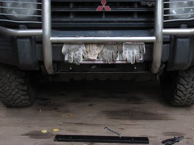

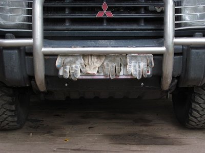

Один трос, до сих пор в очень хорошем состоянии. Лебедка стоит в раме под бампером, закрыта декоративной пластиной на 2-х гайках, ее не видно вообще. Мне почему-то сразу так захотелось, когда про регламент даже слухов еще не было ...
Фото 5-ти летней давности:

спрятана хорошо. А пульт куда? и как намотку троса контролируешь?
