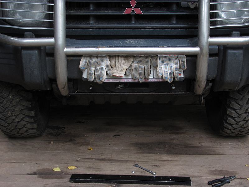

BORIS.B писал(а):PII3d6G72 вопрос к вам, сколько тросов или это один так долго проедал?Просто в связи с этими тех регламентами, пришлось снять ролики вообще что бы не торчали ,вот тоже собираюсь ставить чугунный клюз, он как раз в бампер родной помещается,вот и интересуюсь ?
Один трос, до сих пор в очень хорошем состоянии. Лебедка стоит в раме под бампером, закрыта декоративной пластиной на 2-х гайках, ее не видно вообще. Мне почему-то сразу так захотелось, когда про регламент даже слухов еще не было ...

мах578
спрятана хорошо. А пульт куда? и как намотку троса контролируешь?
