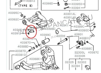

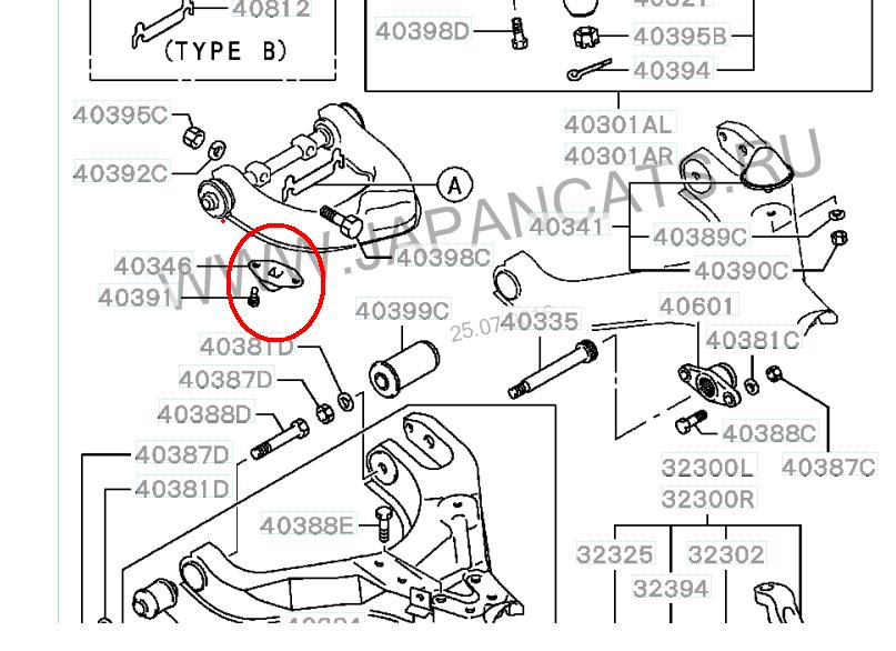

я про тот,что снизу верхнего рычага прикручивается.
пирамидальная такая резиночка,на стальной пластиночке,двумя болтиками.
вообще,судя по разговорам о 15 мм до него,и поднятию авто,речь я так понял идет именно о них!
