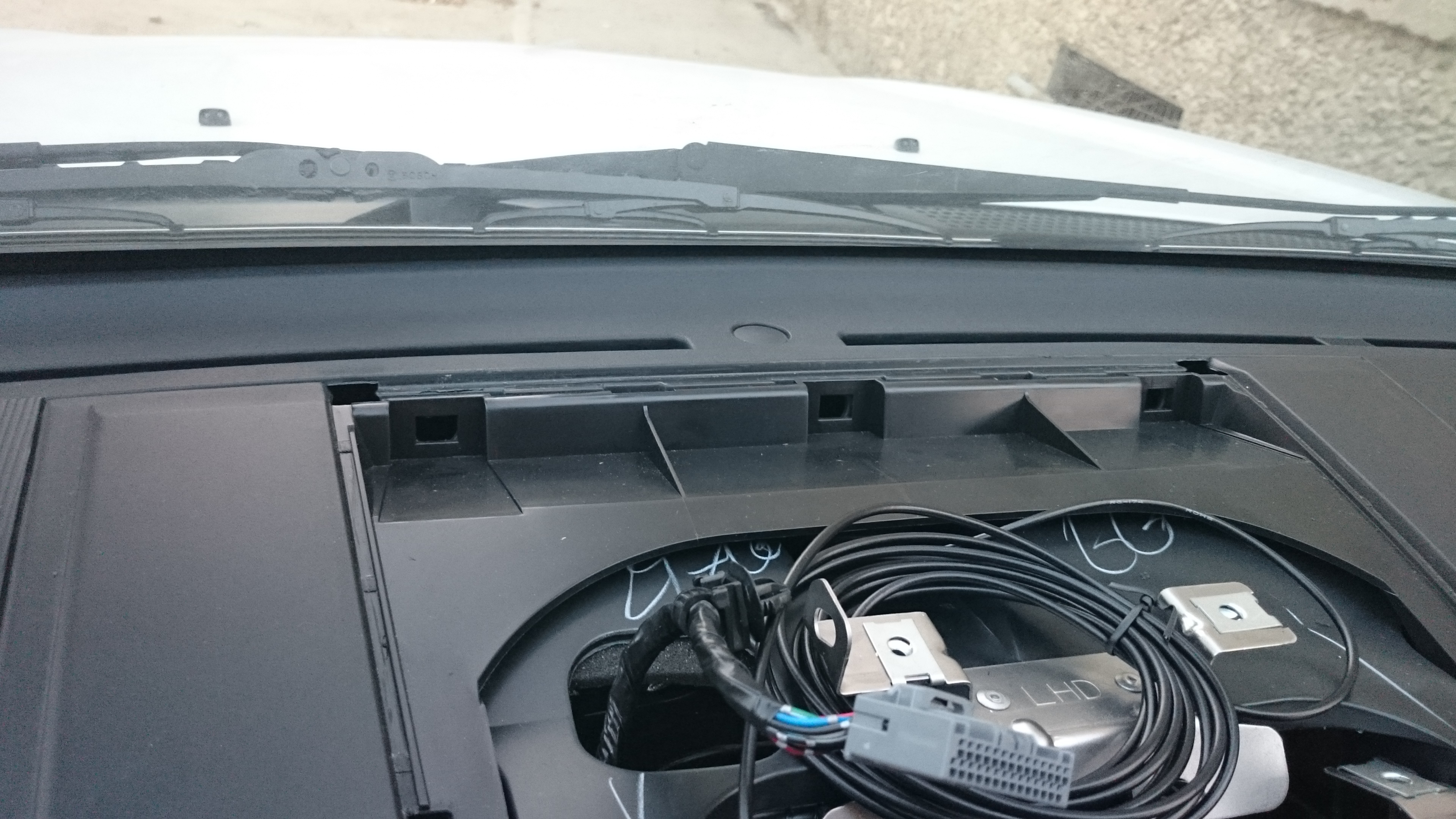

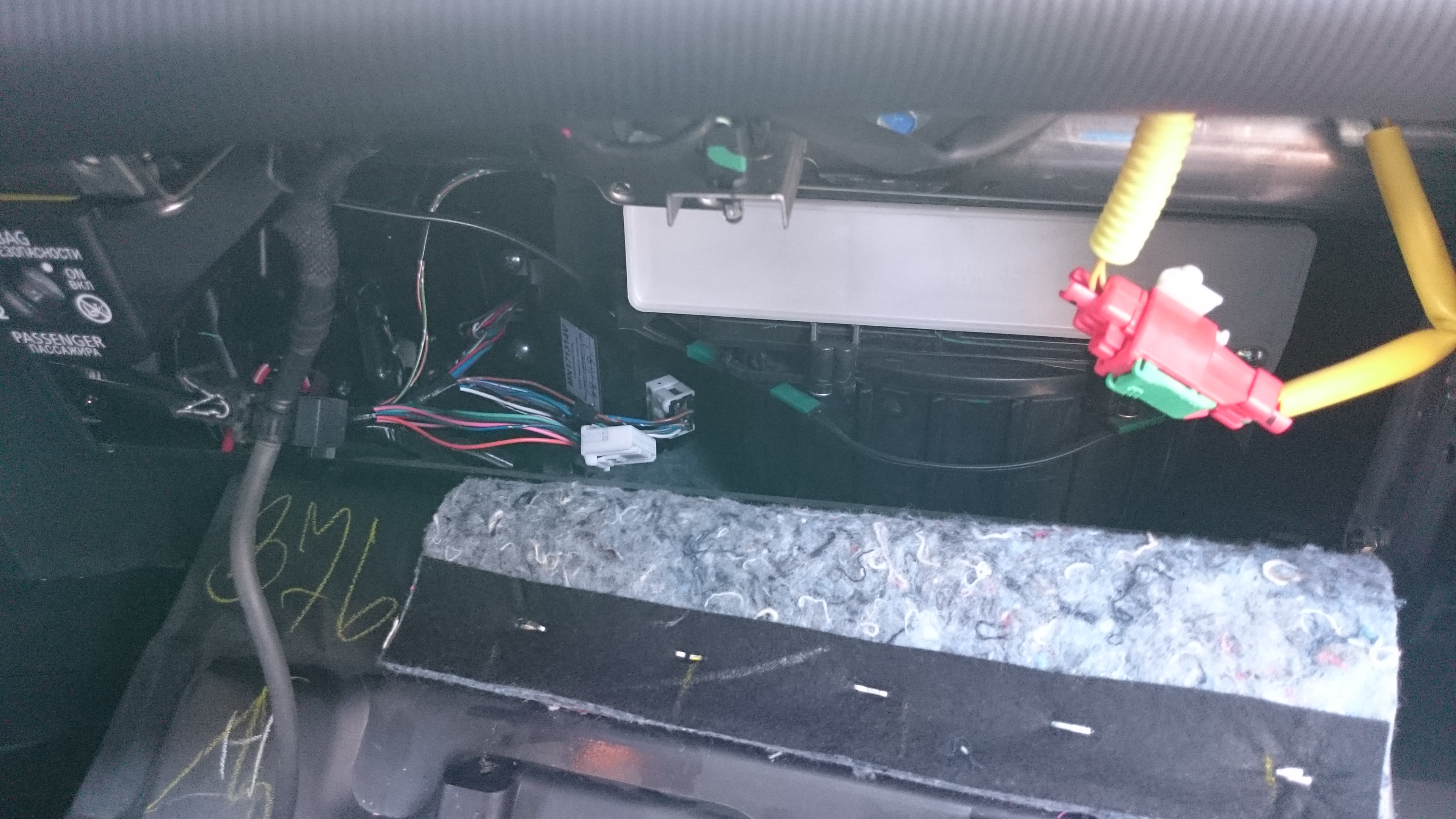

Добрый день. Копаться тут в передней панели и встретил пару непонятных мне вещей.
1 Разъем С-21 за бардачок . Согласно мануалы зовется Clearance warning control unit. Кто знает что это за разъем?
2 Под козырьком панели, за бортовиком находиться металлическая подставка ( крепление ) . Под что она предназначена?
Разъем С-21 и подставка

в некоторых комплектациях к нему подключается штатный блок заднего парктроникаSerega77 писал(а):встретил пару непонятных мне вещей.
в максимальной комплектации с MMCS к этой "подставке" двумя саморезвми крепится пластина со GPS-антенной для штатной навигацииSerega77 писал(а):2 Под козырьком панели, за бортовиком находиться металлическая подставка ( крепление ) . Под что она предназначена?
