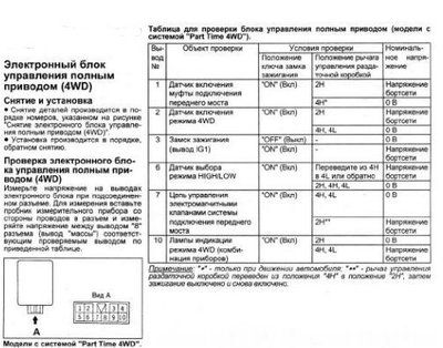

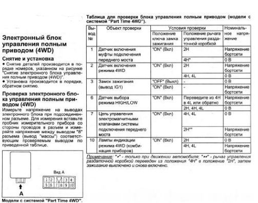

пробовал прозванивать датчики по картинке из мануала
на первом выводе при режиме 2Н и 4Н - напряжение борт сети в режимах 4HL и 4LL - 0 вольт
на втором выводе тоже самое 2Н и 4Н - напряжение борт сети, при 4HL и 4LL - 0 в
на шестом выводе точно не помню))) кажется при 2Н и 4Н - 0 вольт, в режимах 4HL и 4LL - напряжение борт сети
на седьмом выводе тоже самое 2Н и 4Н - напряжение борт сети, при 4HL и 4LL -0 в
Всё ещё надеюсь, что просто сдох датчик включения режима 4Н на раздатке или косяк в проводке ...
