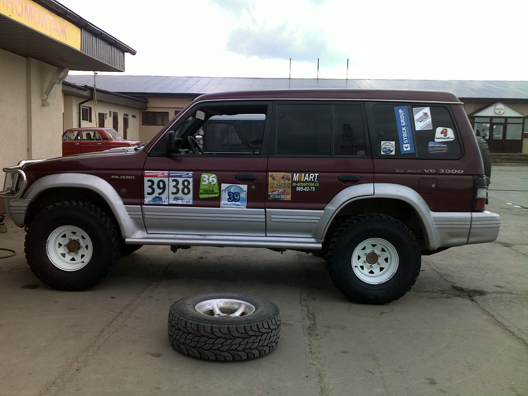

Re: 33 колеса на П2 5дв. (жду советов)
Вот ВЫ даёте! Для 33" сделал бодик 4см и ВСЁ!!! Колёса от патруля 285/75 R 16 вылет не знаю. Два года полёт отличный, никаких цепляний кузова! С подвеской ничего не делал!

- Поблагодарили: 24 раза
Мне 33"*12,5 (в подписи) стали без бодика. Только спереди силовик пришлось сразу ставить за место штатного.djekson36 писал(а):Вот ВЫ даёте! Для 33" сделал бодик 4см и ВСЁ!!! Колёса от патруля 285/75 R 16 вылет не знаю. Два года полёт отличный, никаких цепляний кузова! С подвеской ничего не делал!
Правда передние арки и пороги я переваривал " с нуля" и лекала не соблюдал

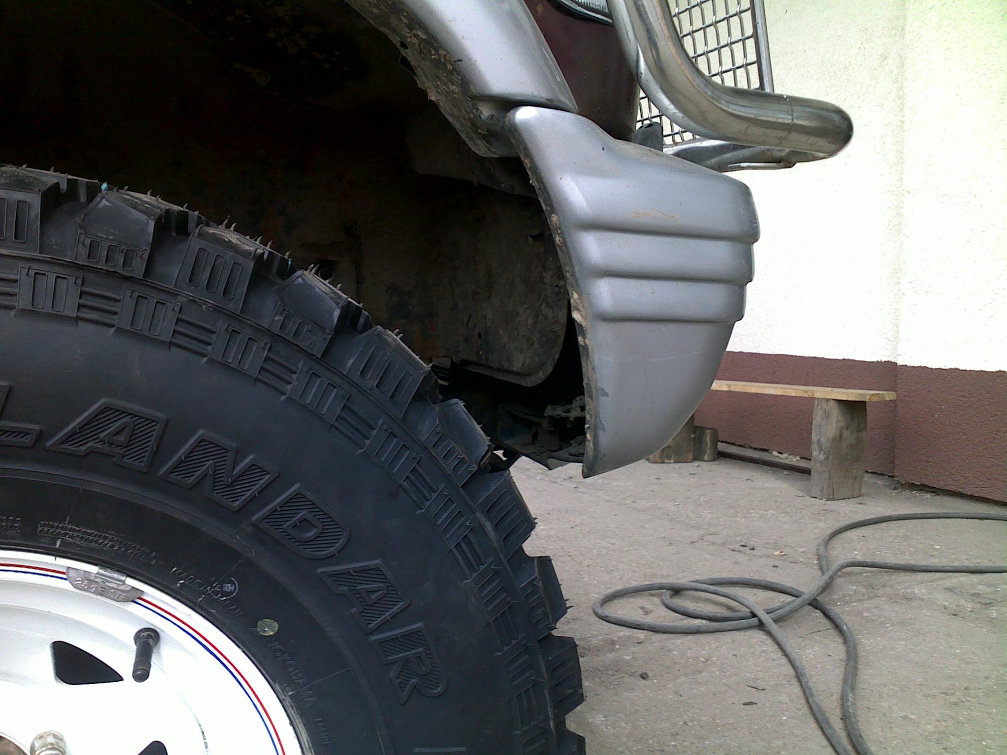

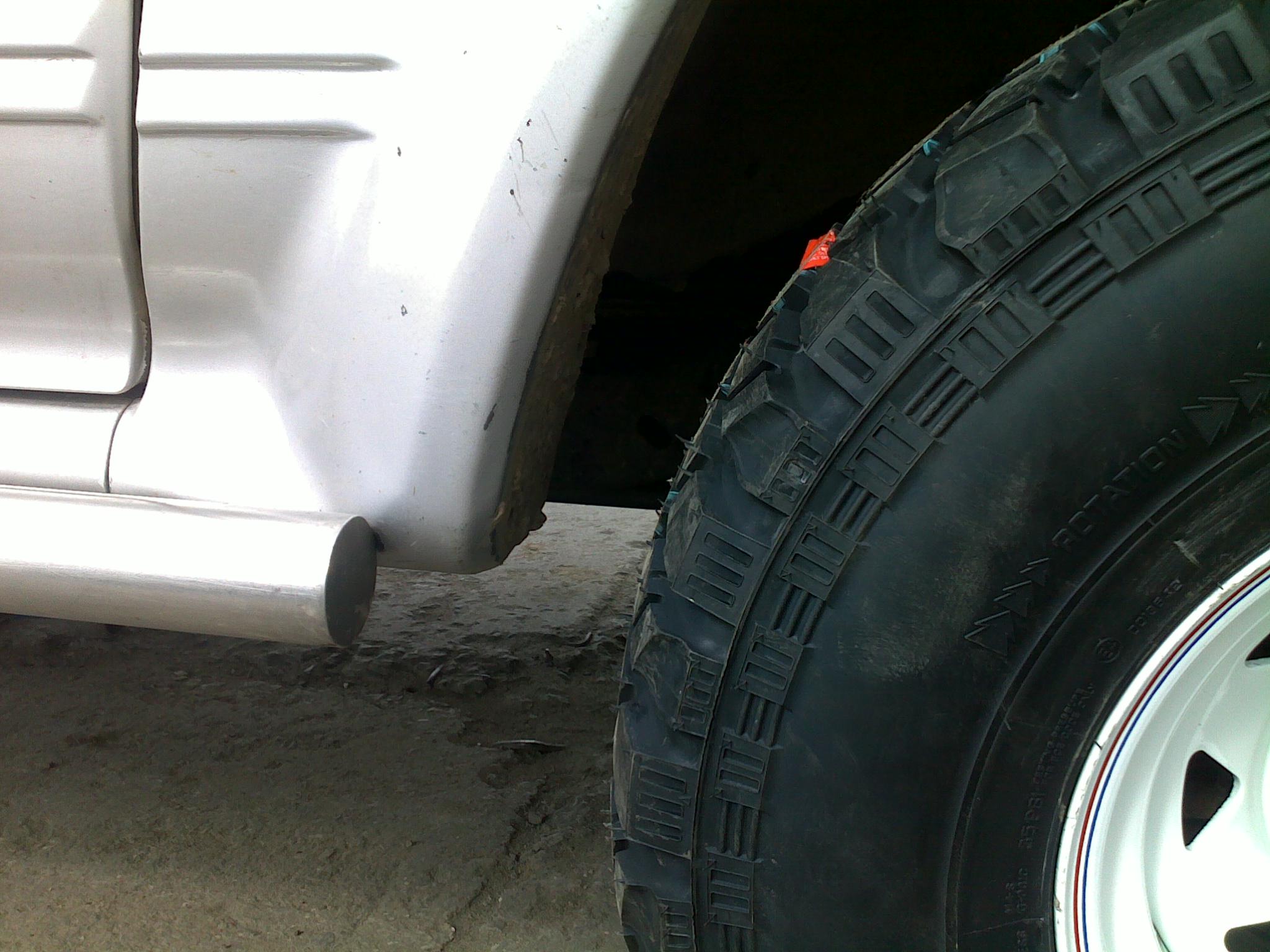

У мну как раз П2, 5 дв., 6ж72, 1993 г.в.
Тапки 33х12,5хR15 на дисках с вылетом -19 встали только с бодиком 4 см.
Сзади проблем нет, колеса встанут и без бодика.
А вот передние колеса будут цеплять пластик на арках.
Но можно конечно болгарина позвать
ЗЫ и даже сейчас при хорошей диагонали передние колеса ингода грымкают по пластику
