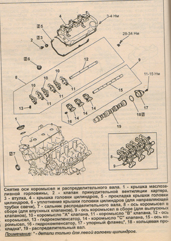

Товарищи подскажите момент затяжки оси коромысел на 6g72 24х

Товарищи подскажите момент затяжки оси коромысел на 6g72 24х клапанный

Re: Товарищи подскажите момент затяжки оси коромысел на 6g72
Сообщение hc2hunter »
оно ?
Сообщение Максим88 »
hc2hunter писал(а):оно ?
Да, оно, спасибо огромное :*VICTORY*:
