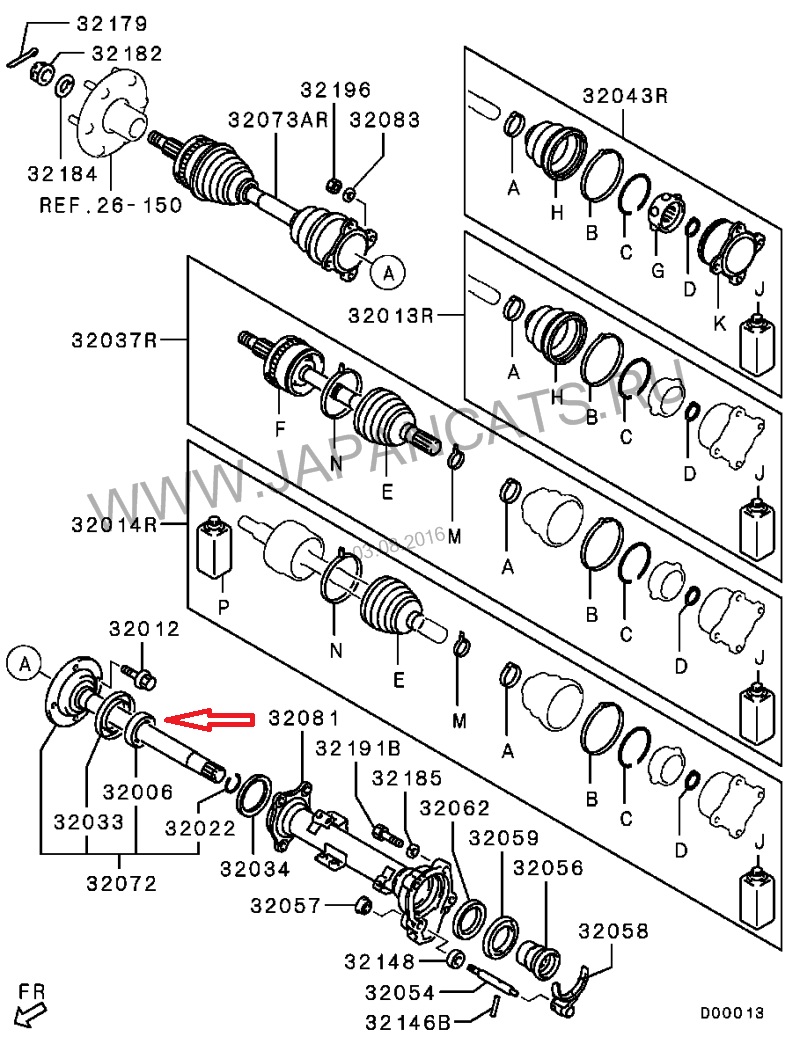

Так же может гудеть Подшипник полуоси переднего моста на картинке пометил красным

посмотри подшипник пол оси правый

Alex5024 писал(а): Так же может гудеть Подшипник полуоси переднего моста на картинке пометил красным
Да. Тоже про него думал....
Буду снимать правый привод - выну и пром.вал, посмотрю, что с ним.... Я так понимаю, пром.вал только стопорным кольцом внутри чулка держится?

если он кончился будет люфт вверх вниз
