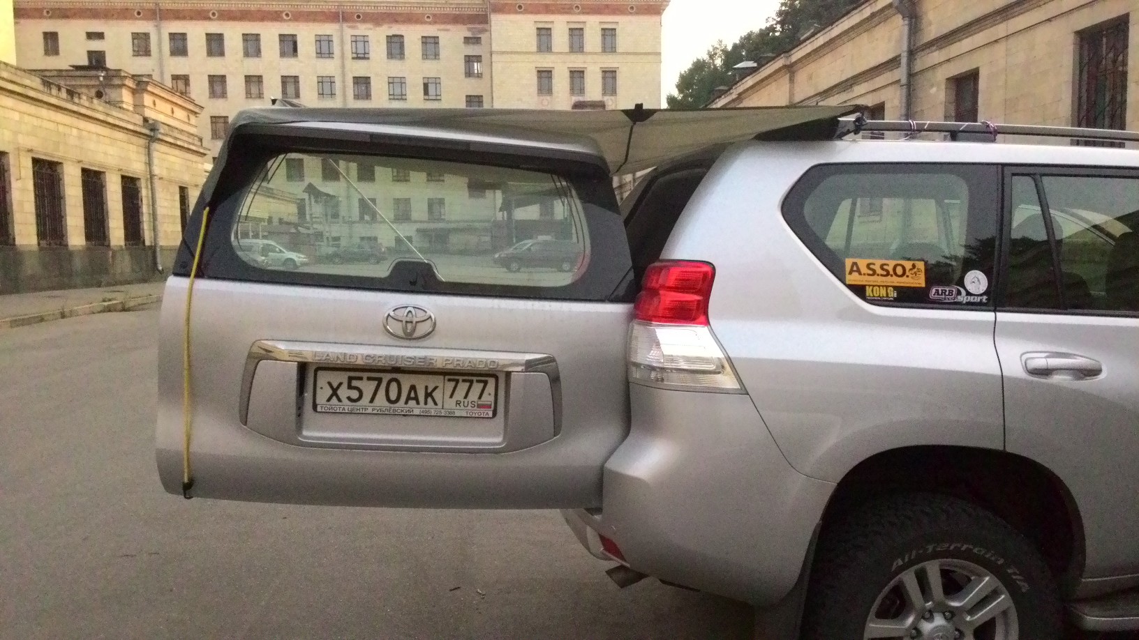

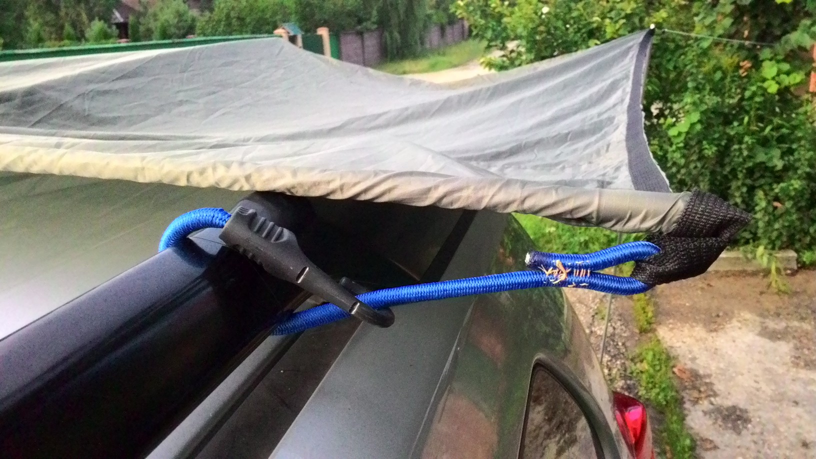

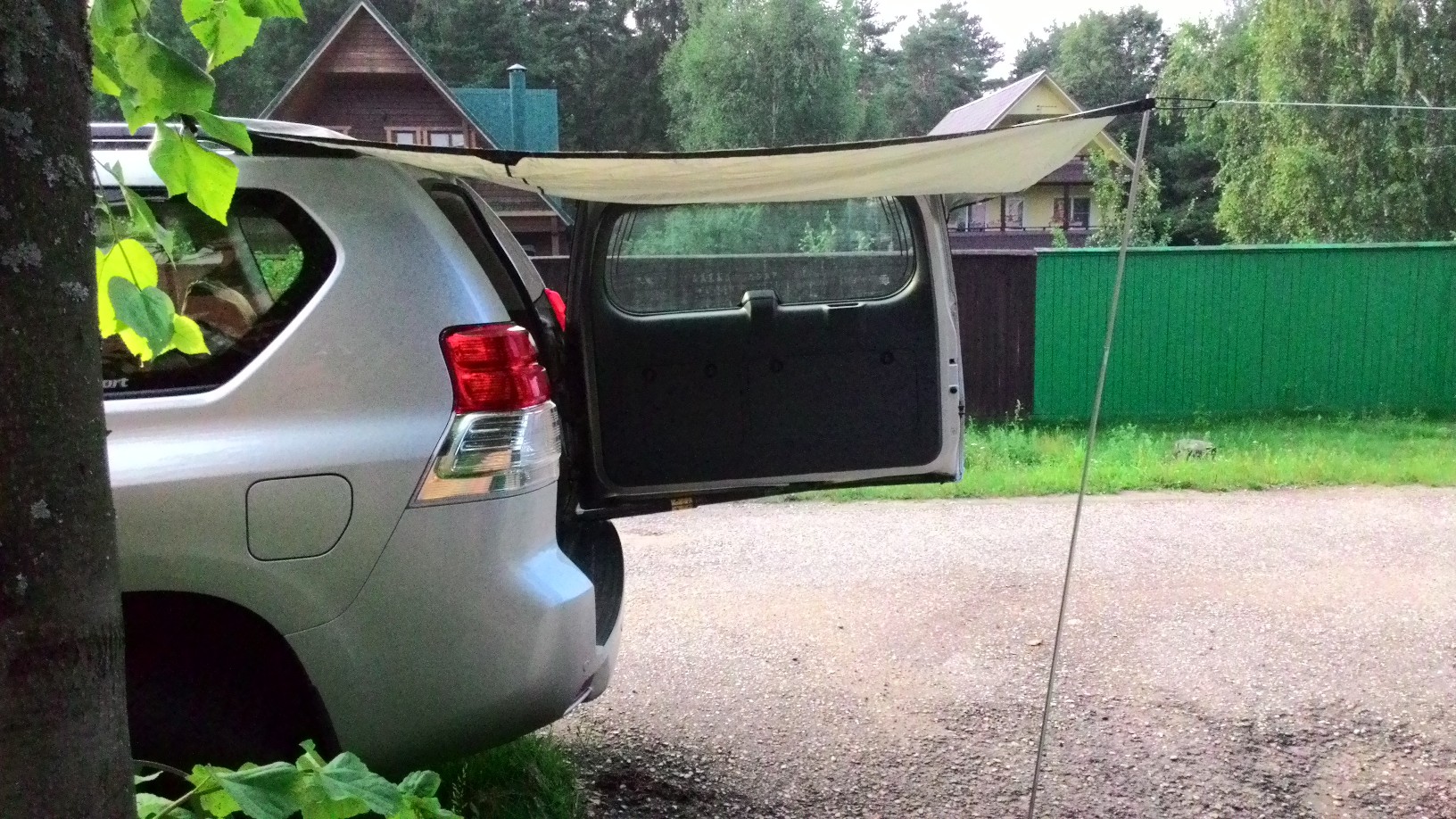

На Спорте дверь багажника поднималась вверх, это имело свои минусы - для доступа в багажник приходилось её полностью открывать, а при погрузке под завязку вещи стремились вывалиться, приходилось подсовывать руку снизу и ловить вещи. Но были и плюсы - во время остановки на перекус можно было накрыть столик на бампере, и открытая дверь защищала от дождя, аналогично во время погрузки-разгрузки. Теперь у меня дверь открывается в сторону, это удобнее для погрузки, но дождь льёт в багажник. Захотелось сделать какой-нибудь тент - маркизу, чтобы можно было моментально поставить и снять. Разумеется, аналогичную конструкцию можно использовать на Паджеро :)
Итак, тент шириной 1500, длиной 2000, по всем углам есть петли. В одну из узких сторон вшита алюминиевая трубка длиной 1450 мм, на углах у трубки к петлям закреплены короткие такелажные резинки с пластиковыми крюками. На третьем углу к петле закреплена длинная такелажная резинка, на четвёртом оттяжка за колышек.
Сторона тента с трубкой кладётся поперёк рейлингов, резинки обводятся вокруг рейлингов и цепляются сами за себя. Угол тента с длинной резинкой натягивается на открытую дверь и цепляется за низ двери. Оставшийся угол тента с оттяжкой имеет несколько вариантов: остаётся висеть без крепления - достаточно для погрузки-разгрузки в дождь. Оттягивается оттяжкой за колышек или дерево И/ИЛИ подпирается разборной стойкой в землю или в бампер - получается нормальный навес для перекуса в дороге.
Также тент можно закрепить вдоль одного рейлинга, тогда он будет защищать от дождя две двери, это удобно при ночёвке в машине, чтобы залезать через дверь.

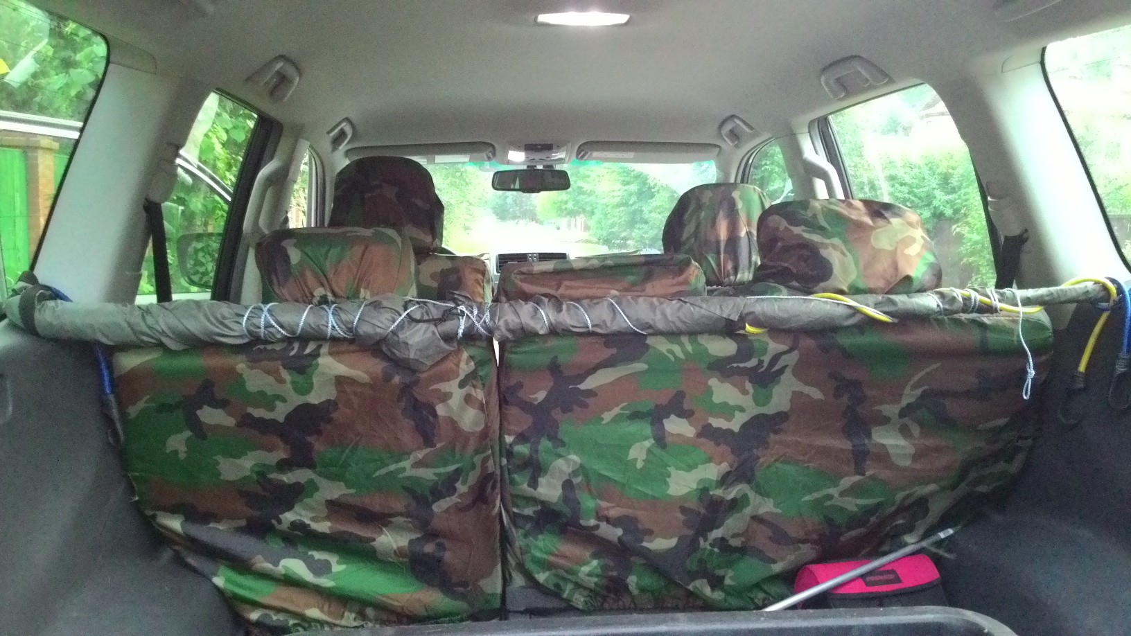

Тент ставится и снимается за считанные секунды, сворачивается в рулон вокруг трубки и убирается в багажник. Размещается вдоль спинки заднего сиденья и цепляется крюками к подголовникам. Если не хочется совсем мокрый тент класть в багажник, то его можно закрепить резинками вдоль рейлинга.

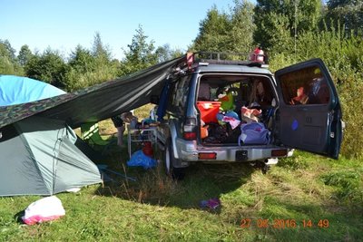

О, прикольная тема. Только сегодня почти закончил мастрячить нечто подобно. Только у меня более монументальная получилась конструкции и только для стационара на оном месте. В принципе для этого и делал. Закончу, постараюсь выложить если успею. А то через неделю уже старт.

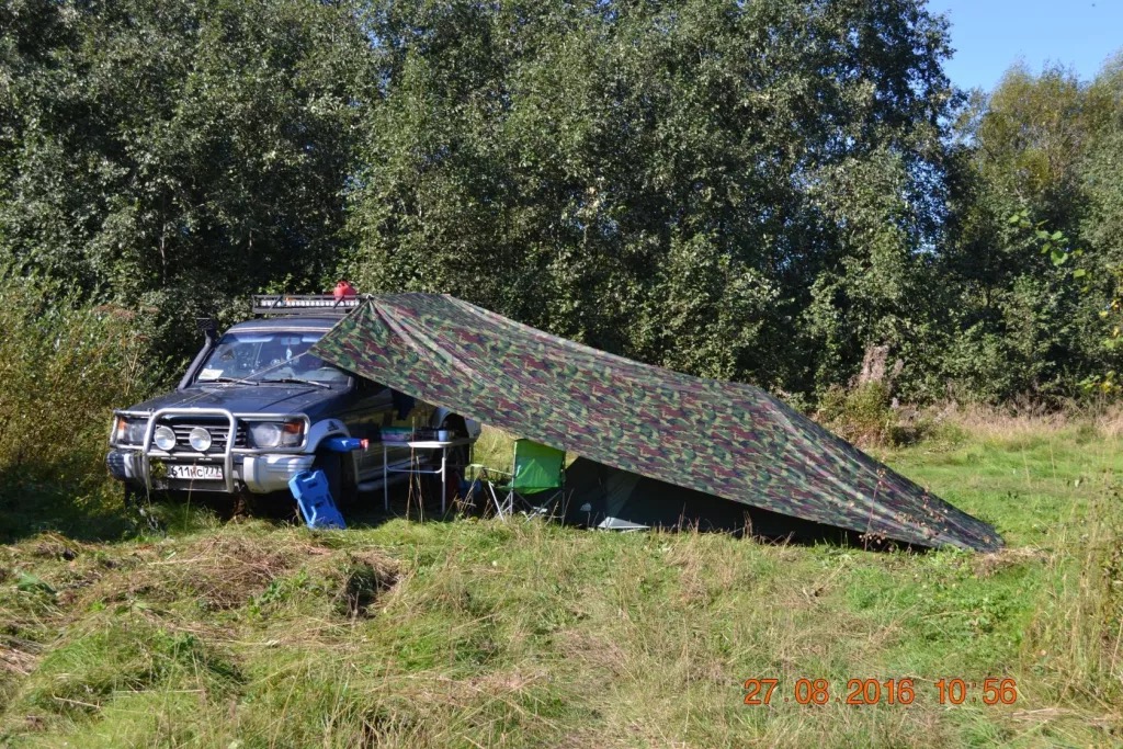

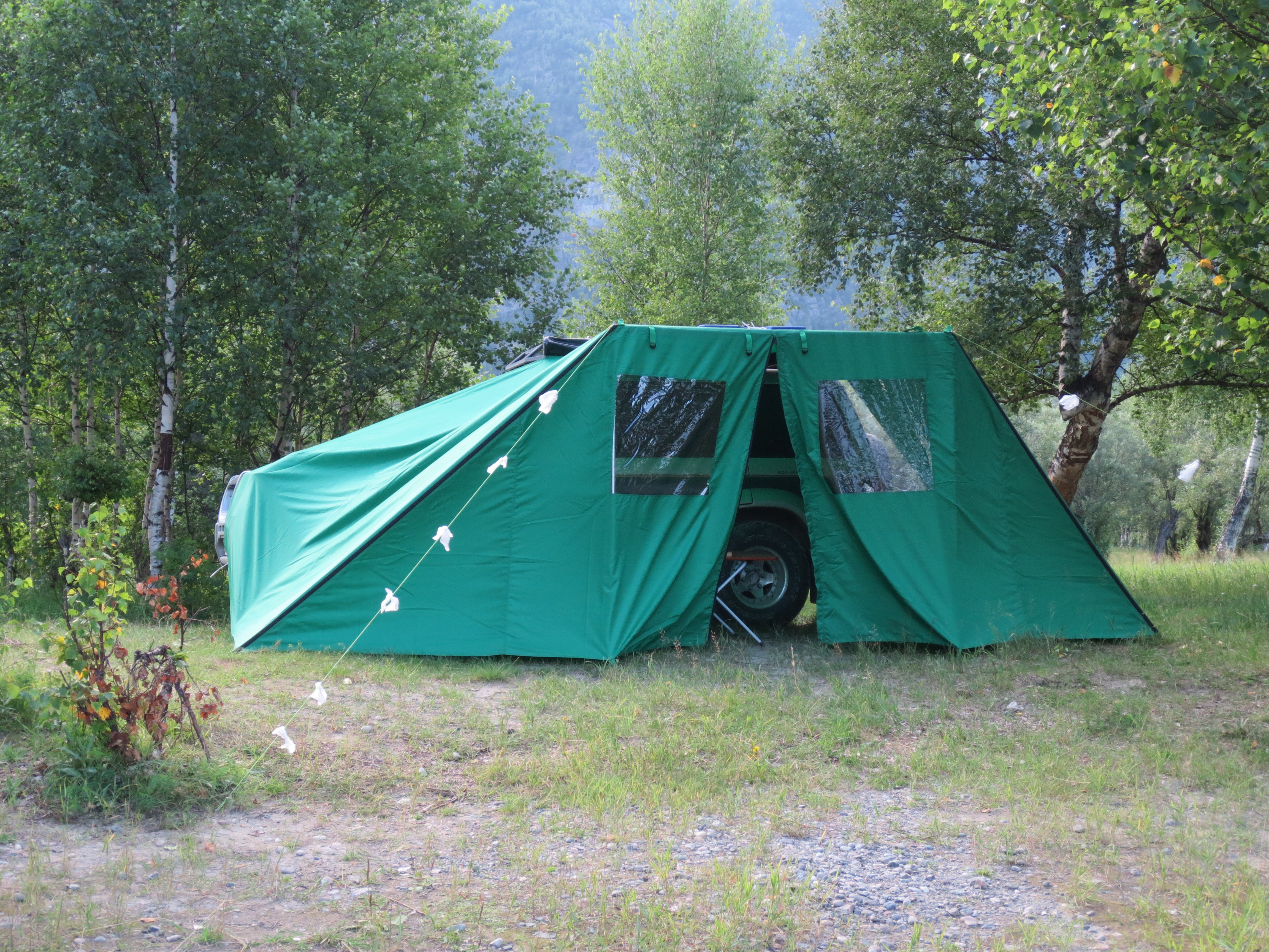

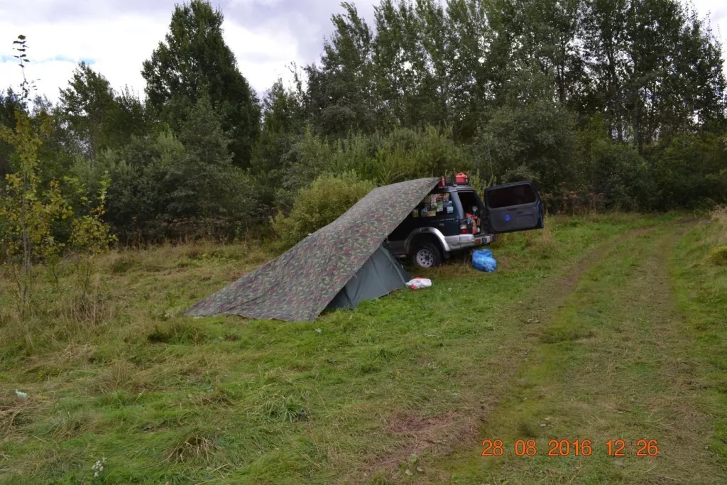

Я заказал себе тент 3х6 метра с люверсами по кругу,и во время стоянки за 2-3 минуты делаю вот такой навес,а подним уже ставлю палатку или просто стол со стульями.
Можно также сделать и высокий тент нужно просто подставить,уткнув в люверсы палки и с помощью растяжек и колышков закрепить.

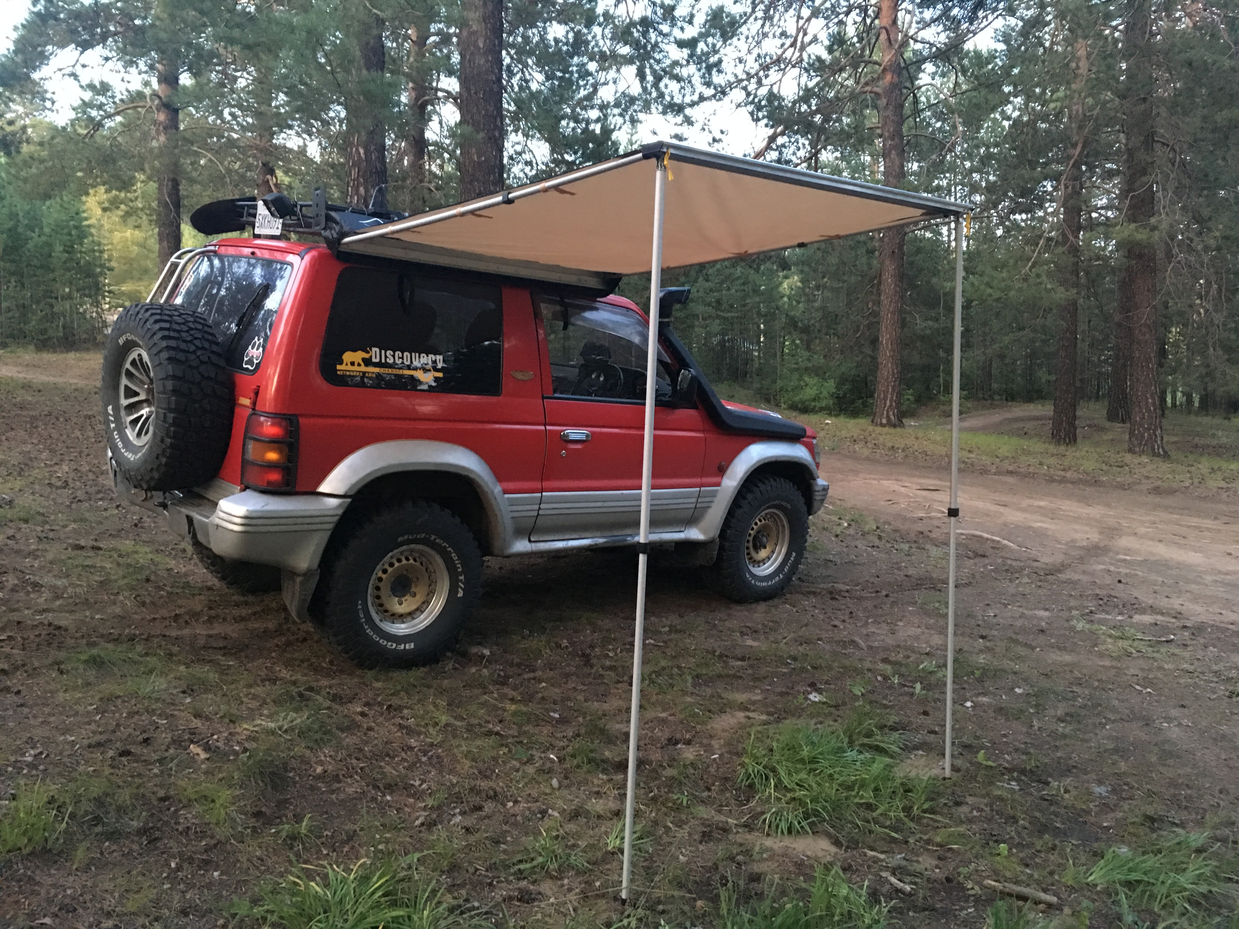

Сходил на али за тентом. Искал долго на короткого. Нашел. 1,5 х 2 метра

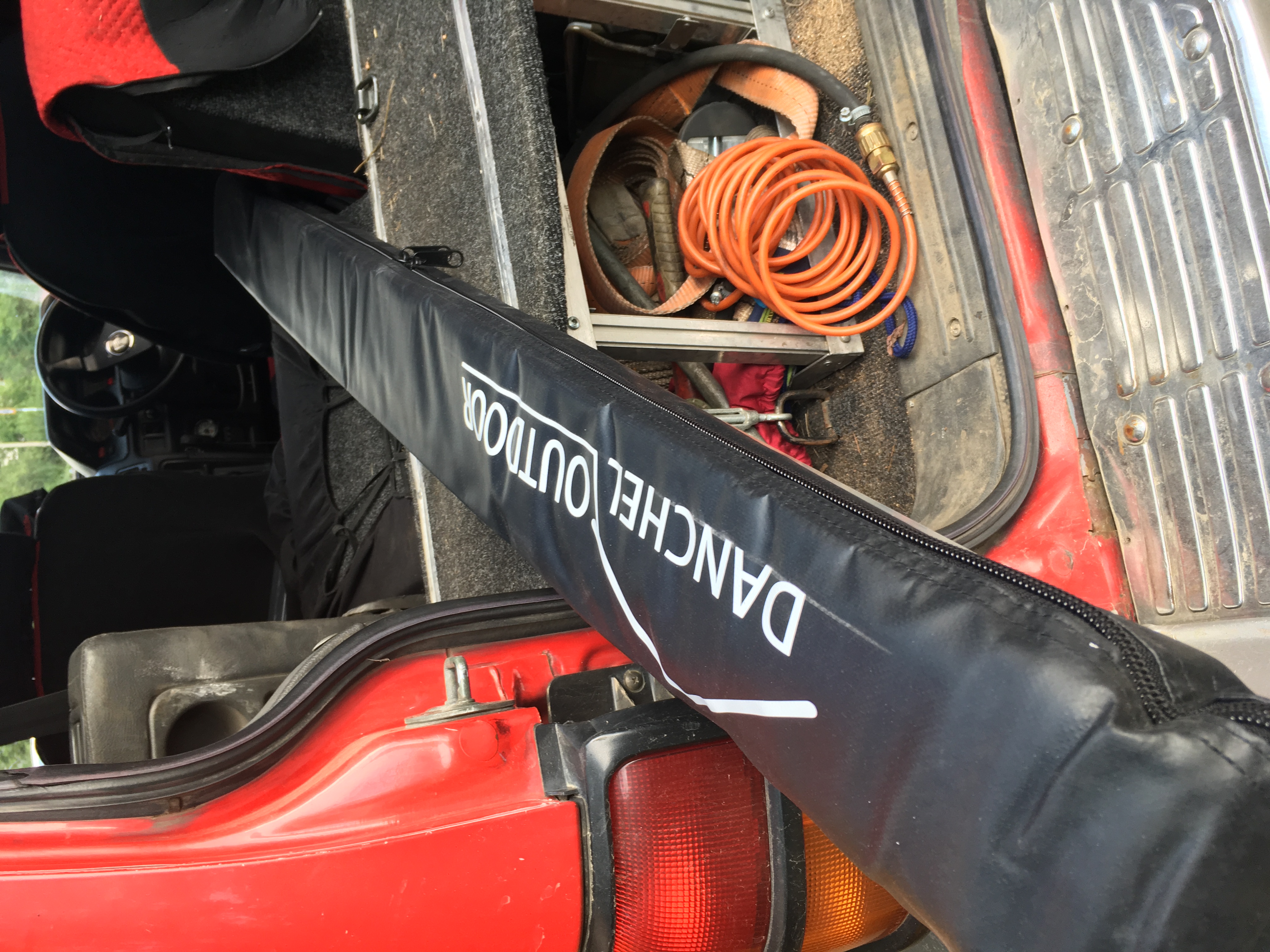

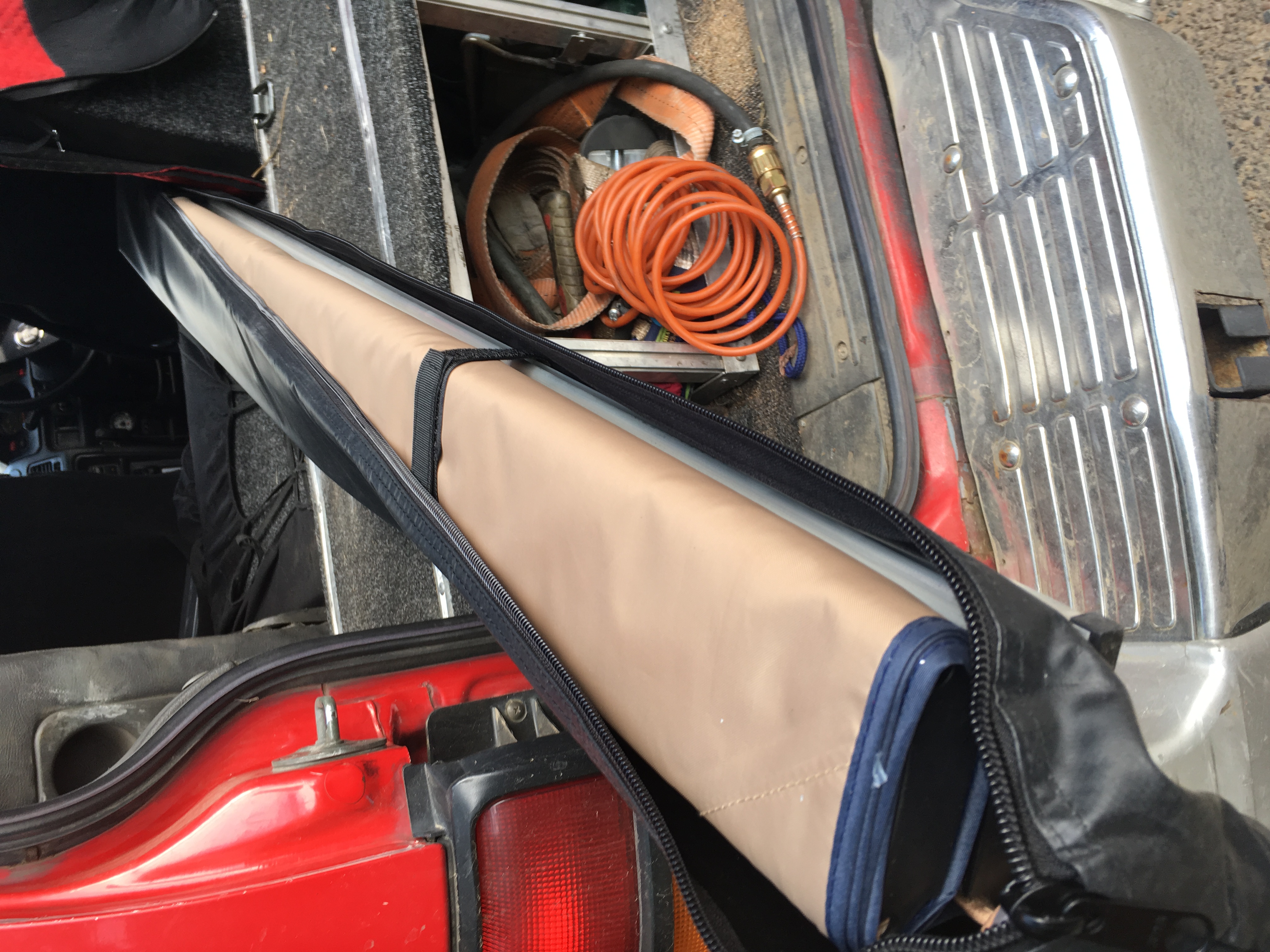

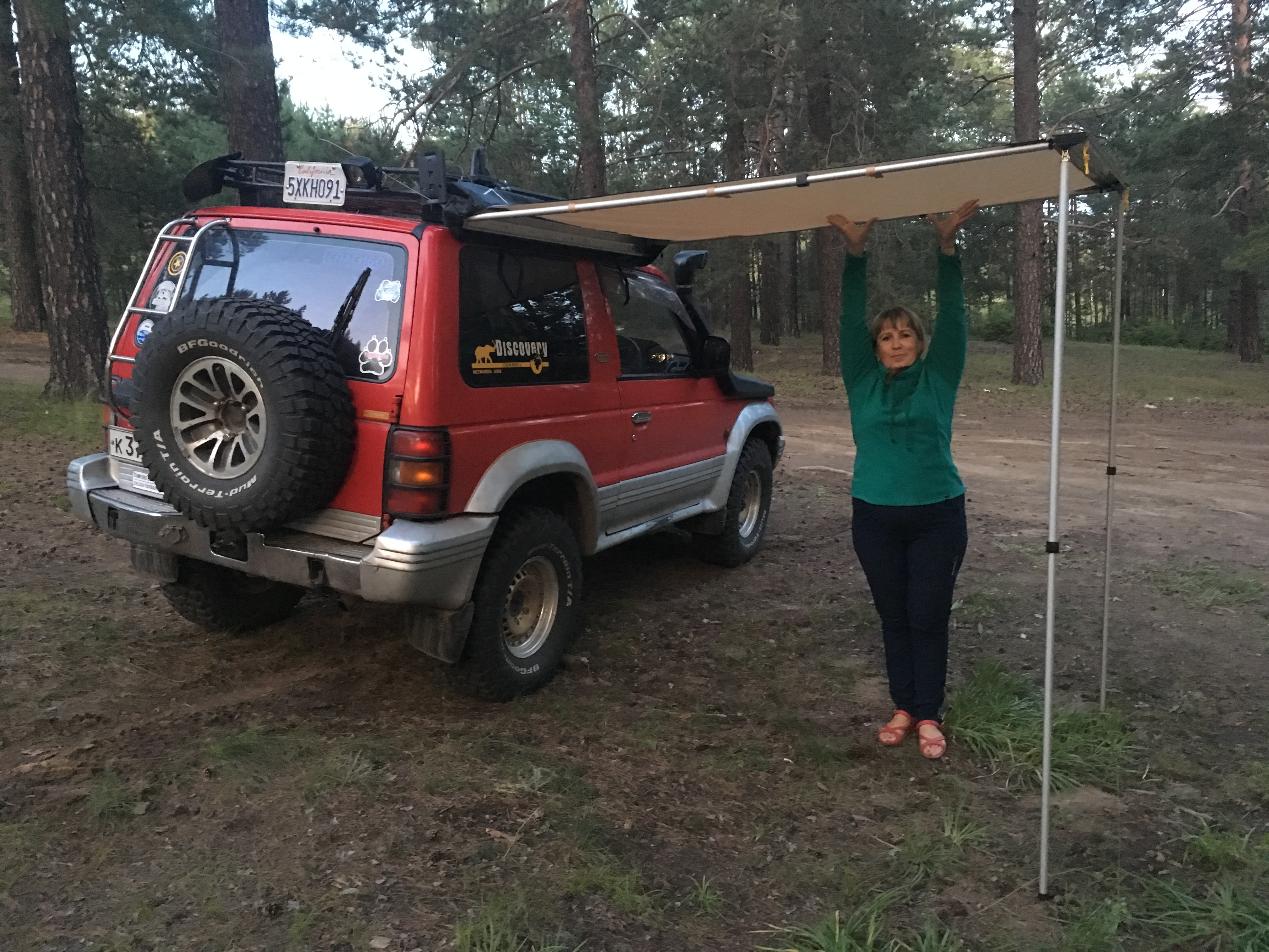

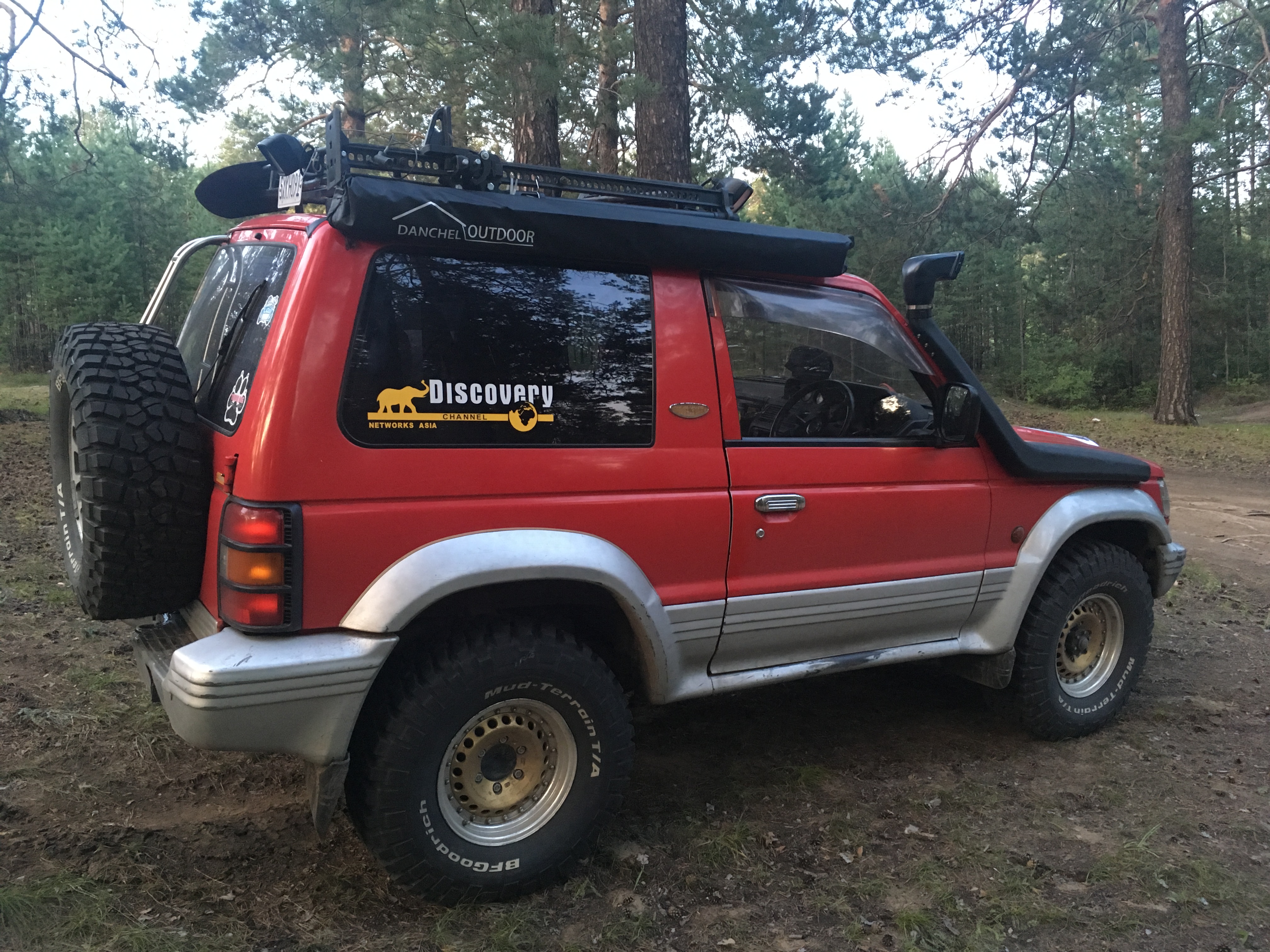

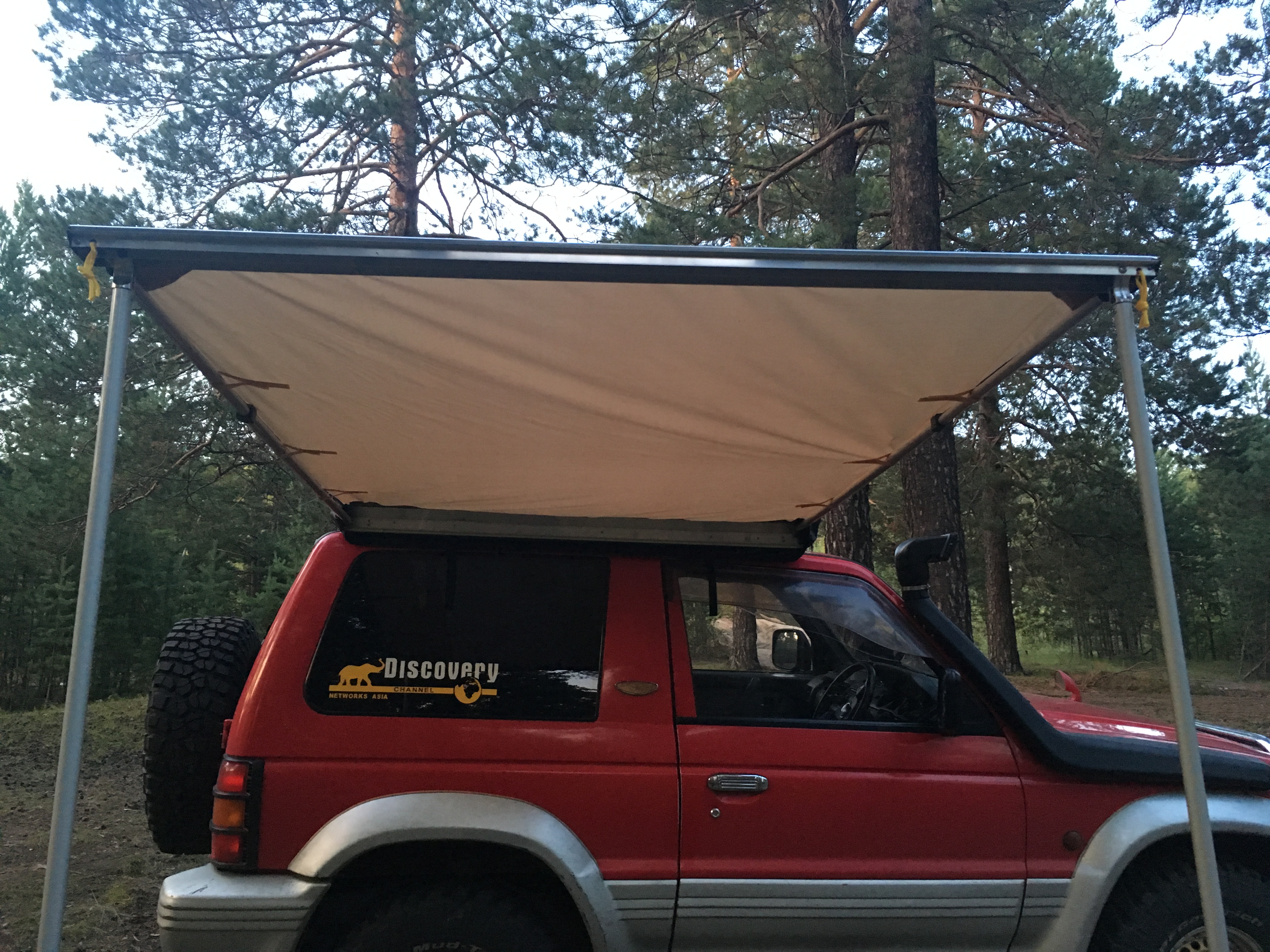

у меня вот такая маркиза, самодельная, только чехол шили на заказ
достаточно удобно + доступ в авто получается под крышей, но правда только через заднюю дверь
в собранном виде висит в чехле на поперечинах

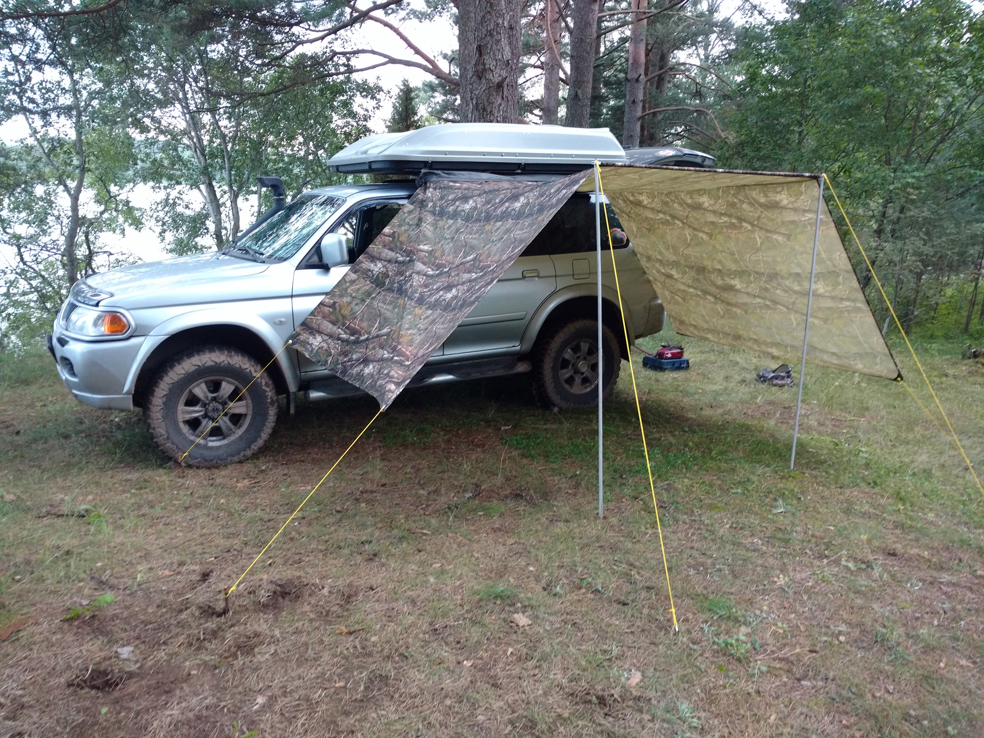

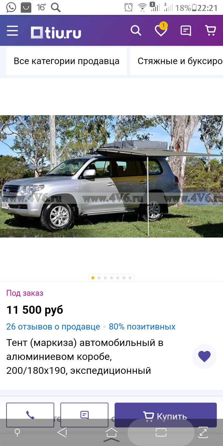

Так же думал о таком тенте , можно купить туристический тент , трубки алюминиевые , стропы и сделать самому. С покупкой тента проблем нет , а вот с красивыми трубками вопрос . Из готовых вот что приглянулось.

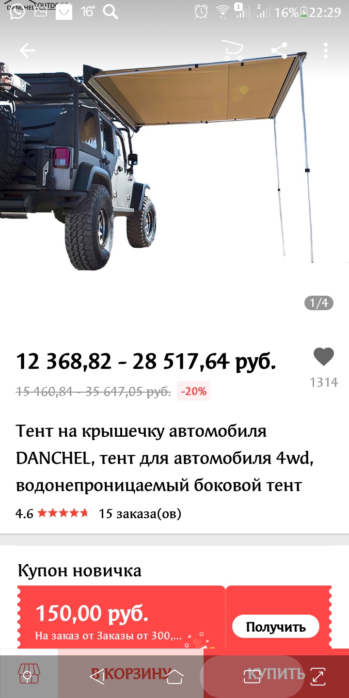

На Али их навалом , но вопрос в каком виде он приедет ? Можно и маркизу купить , что на мой взгляд правильнее , если что есть гарантия и возврат .
Вот скрин с Али

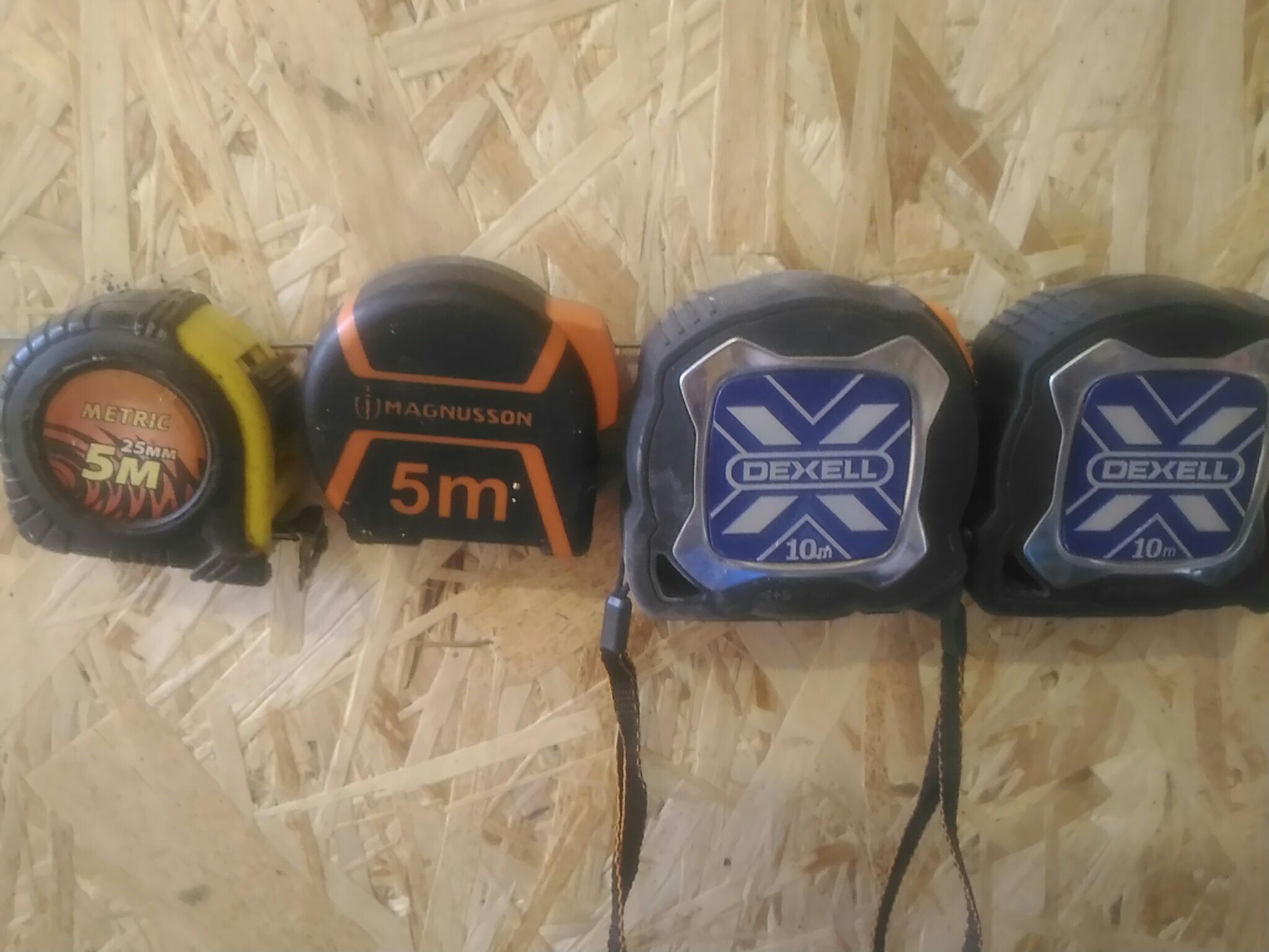

Есть мысли сделать этот тент по типу шторки в багажнике . Тубус , тент это понятно , а вот как сделать пружины чтобы сам сматывался? Нужно подумать..

Андрюх, рулетку разбери...

Серег,это чеж за рулетка должна быть.... ::-D:
метр-полтора смотать еще ладно,а вот 3,уже проблеино будет.
имхо проще вручную.

Смайлик писал(а): Андрюх, рулетку разбери...
За сегодняшний день было много предложений на эту тему , было предложение купить возвратную пружину от бензопилы)))
А можно и не заморачиваться с пружиной и крутить в ручную .

У пилы она короткая
asferrum писал(а): Серег,это чеж за рулетка должна быть
Сразу видно, не строитель ::-D:
5метровая в ладошке умещается
3-х метровой нету, но думаю в диаметре с банку пива будет.
