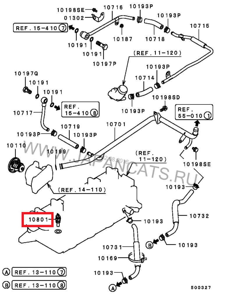

После помывки двигателя, указатель температуры на панели стал показывать температуру на четверть меньше. Я так понимаю, он на сопротивление завязан ? Помыл средством, он и окислился. Вопрос - это тот ,который на голове под кулером и лечиться ли ? 4D56 Прошел год, заняться решил сейчас. Не термостат, зимой все хорошо

Re: Датчик температуры
Привет.
Вот он отвечает за "стрелку": MD 050214 - двухконтактный.
Было как описано (при 90 градусах "четверть" показывал) - помогла только замена!
И-да!
Не оригинал пробовал - 50/50!
И-да!

Спасибо " кот 989" приблизительно , так и думал
