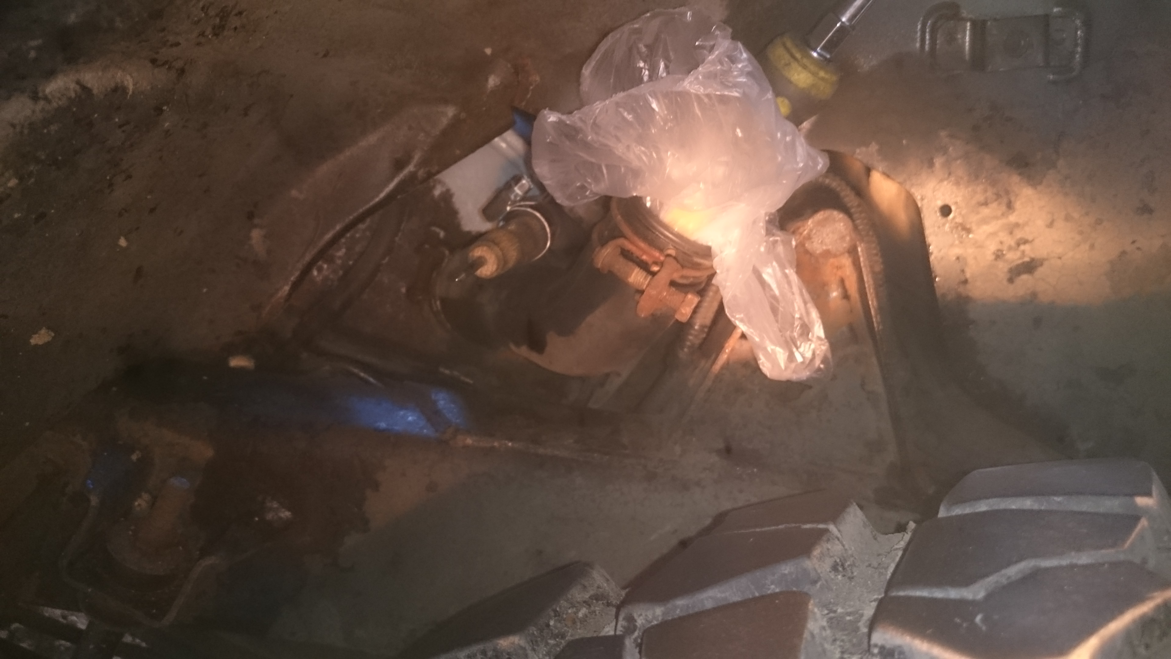

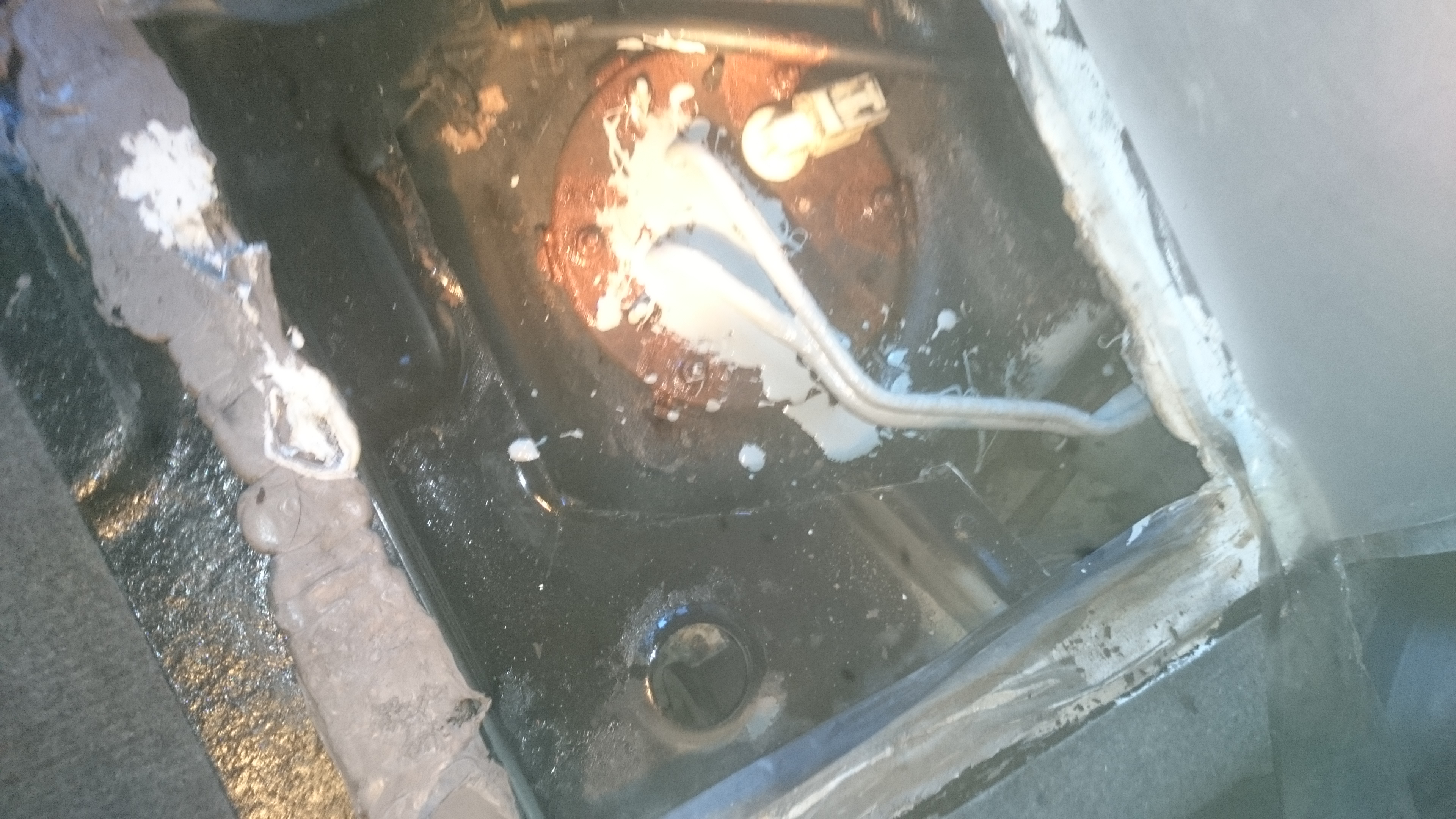

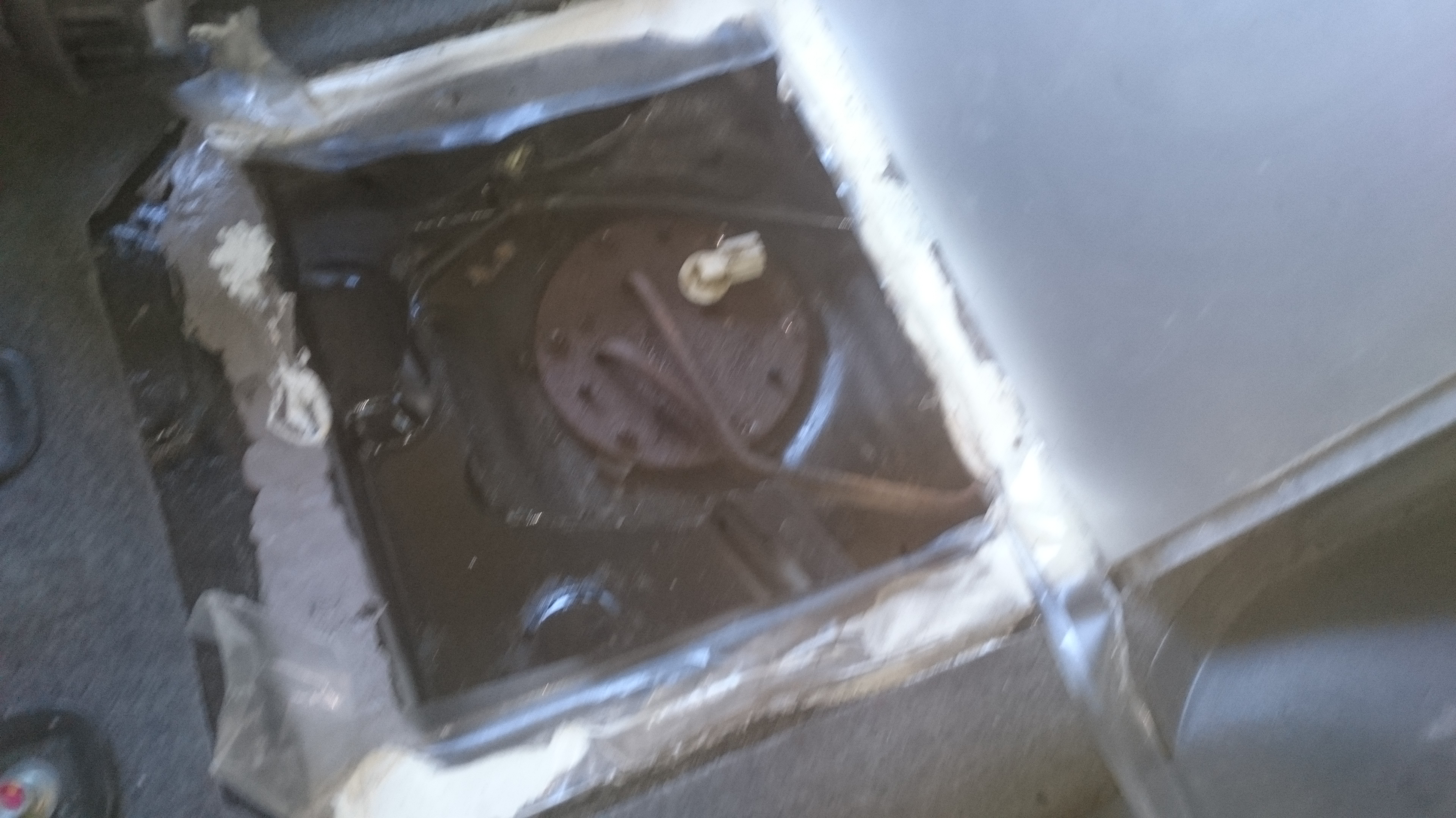

Замена топливного моторчика, без снятия бака.
Встал вопрос по тяге авто.
Поколдовав со свечами, форсами, заслонкой и т.д. В результате приговорил топливный фильтр, а за ним и моторчик.

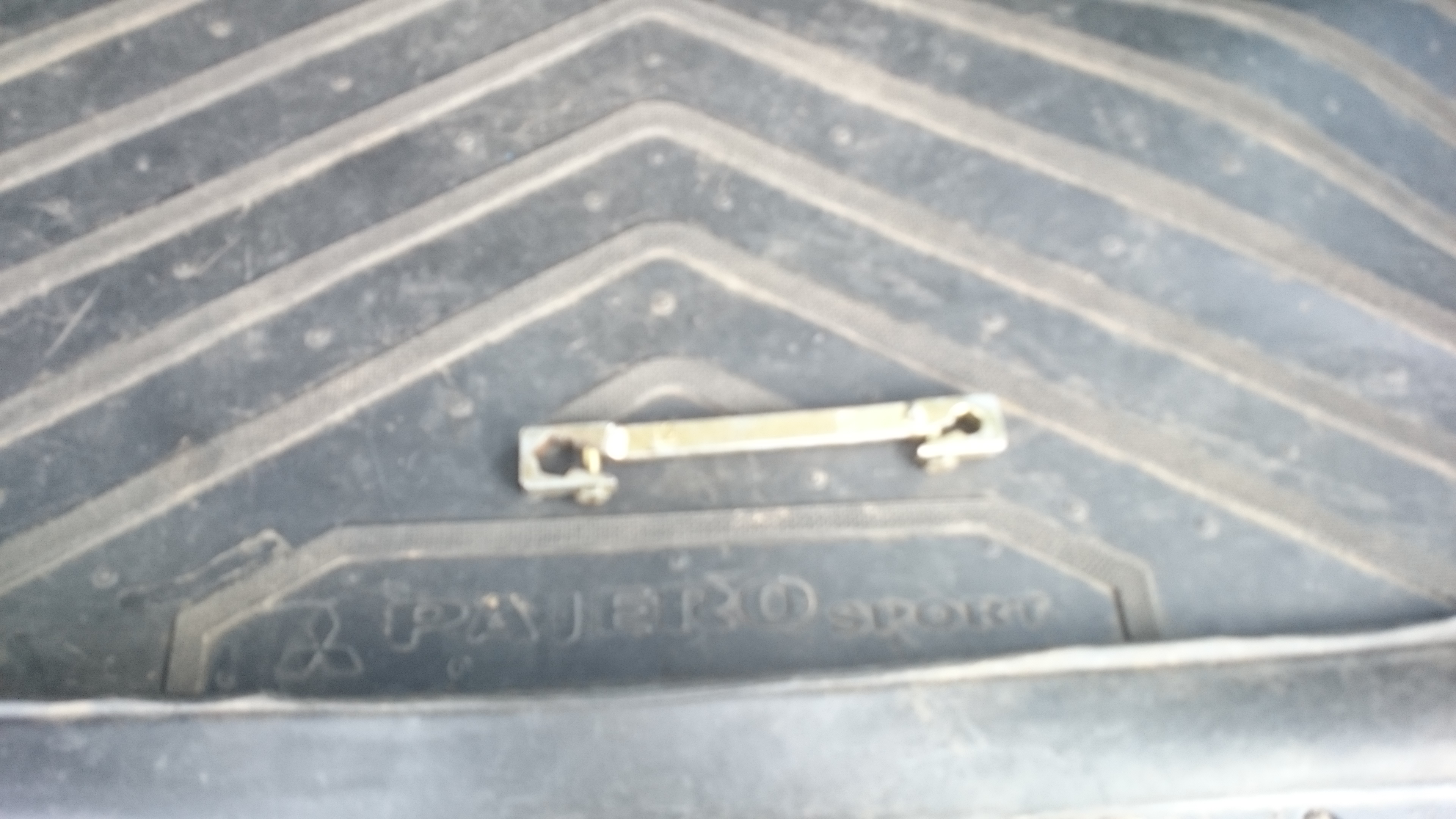

Фильтр открутил с помощью обжимного ключика с бортиком, для прокачки тормозной системы. Предварительно расточив его с 13 номера до 14 алмазным надфилем.

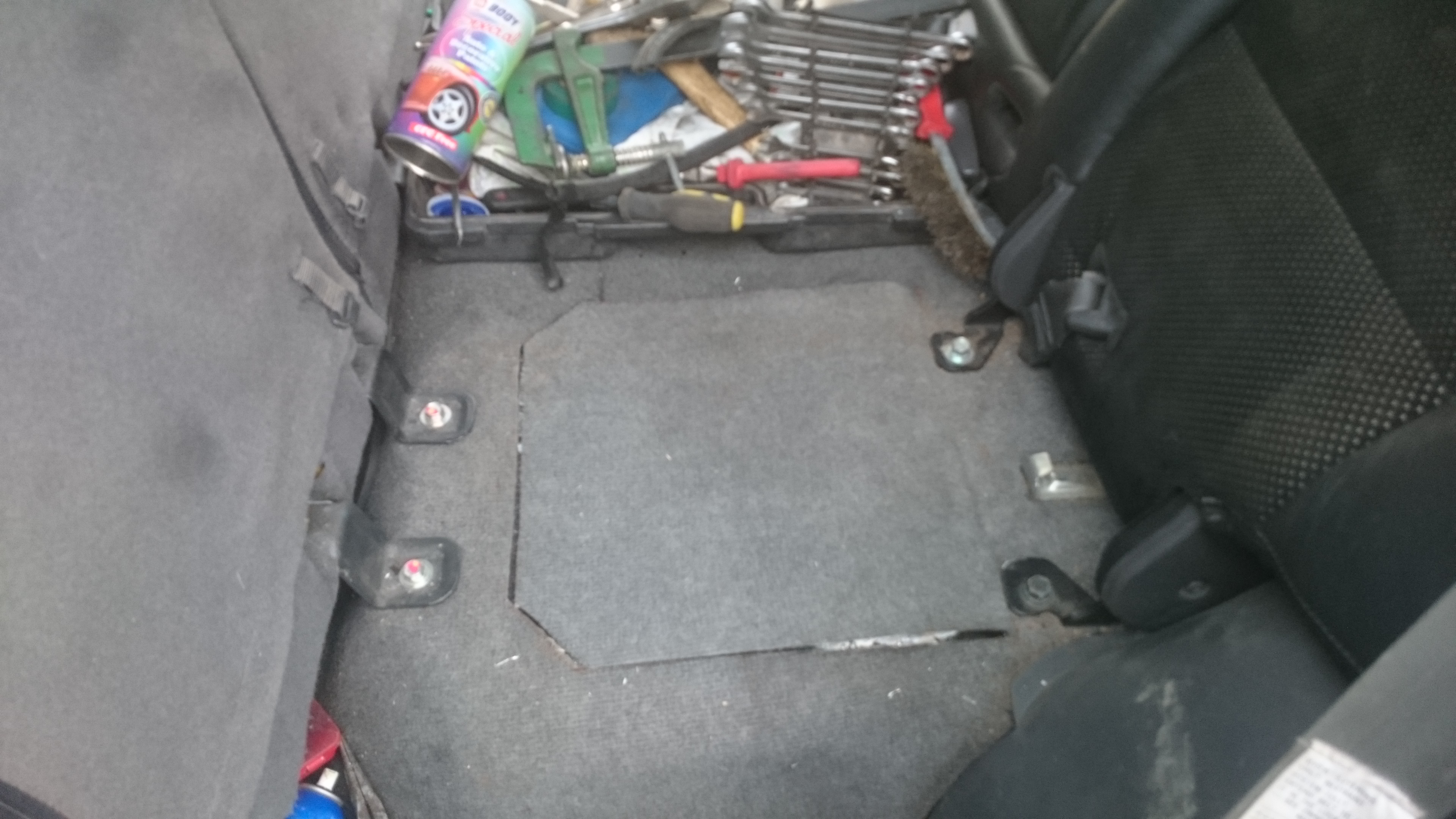

Дальше больше. Снимать бак или резать люк? Решил резать. Аккуратно порезал верхний метал и сорвал его со сварочных точек над моторчиком. Далее смог просунуть небольшой кусок алюминия для защиты трубок, и порезал следующий слой металла. Правда немного ошибся с позицией люка пришлось расширять.

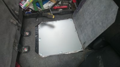

Re: Замена топливного моторчика, без снятия бака.

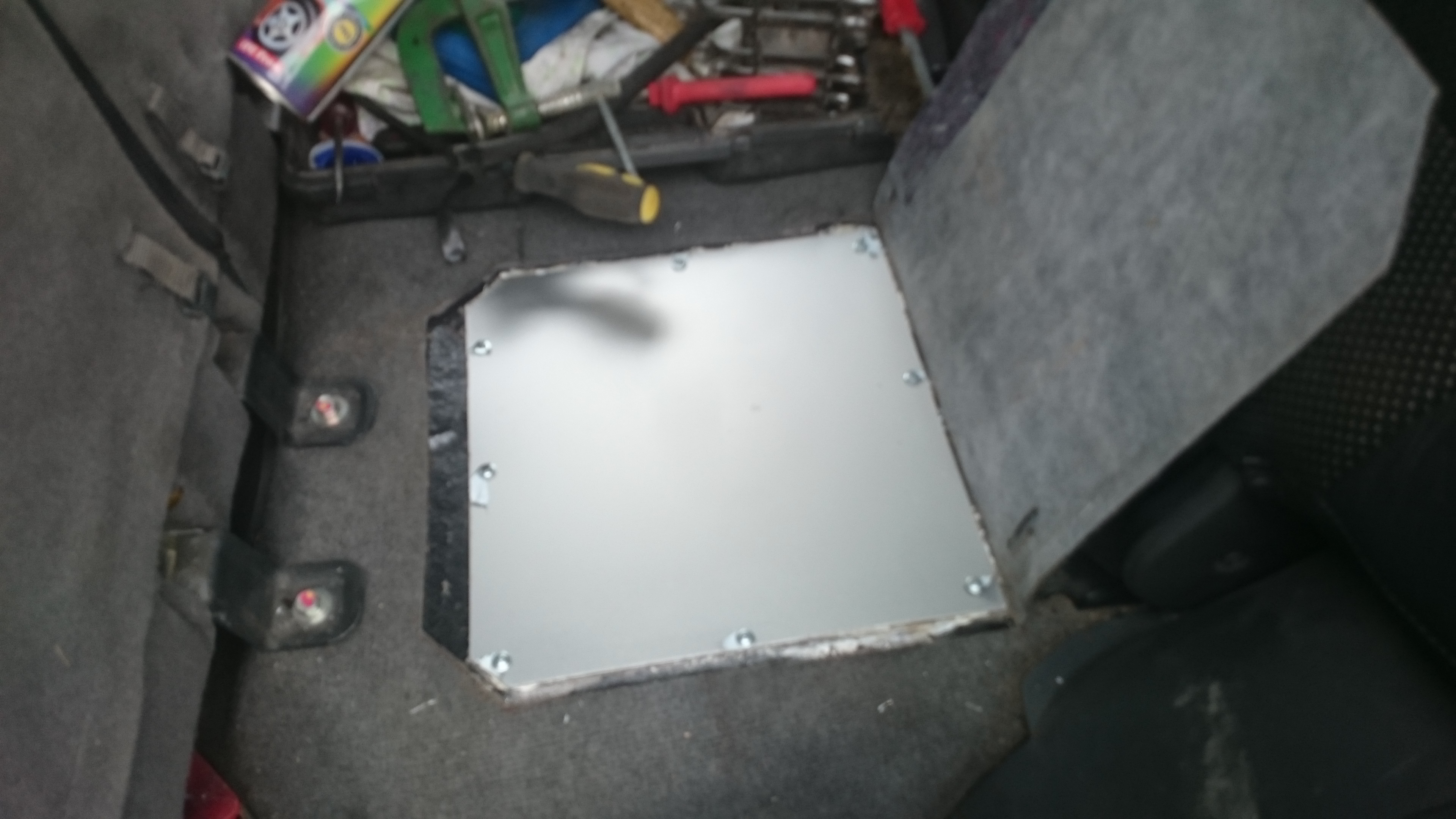

Вот результат. Все очень удобно стало добраться до крышки бака.

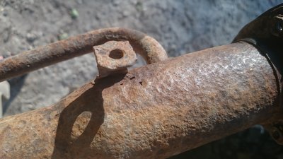

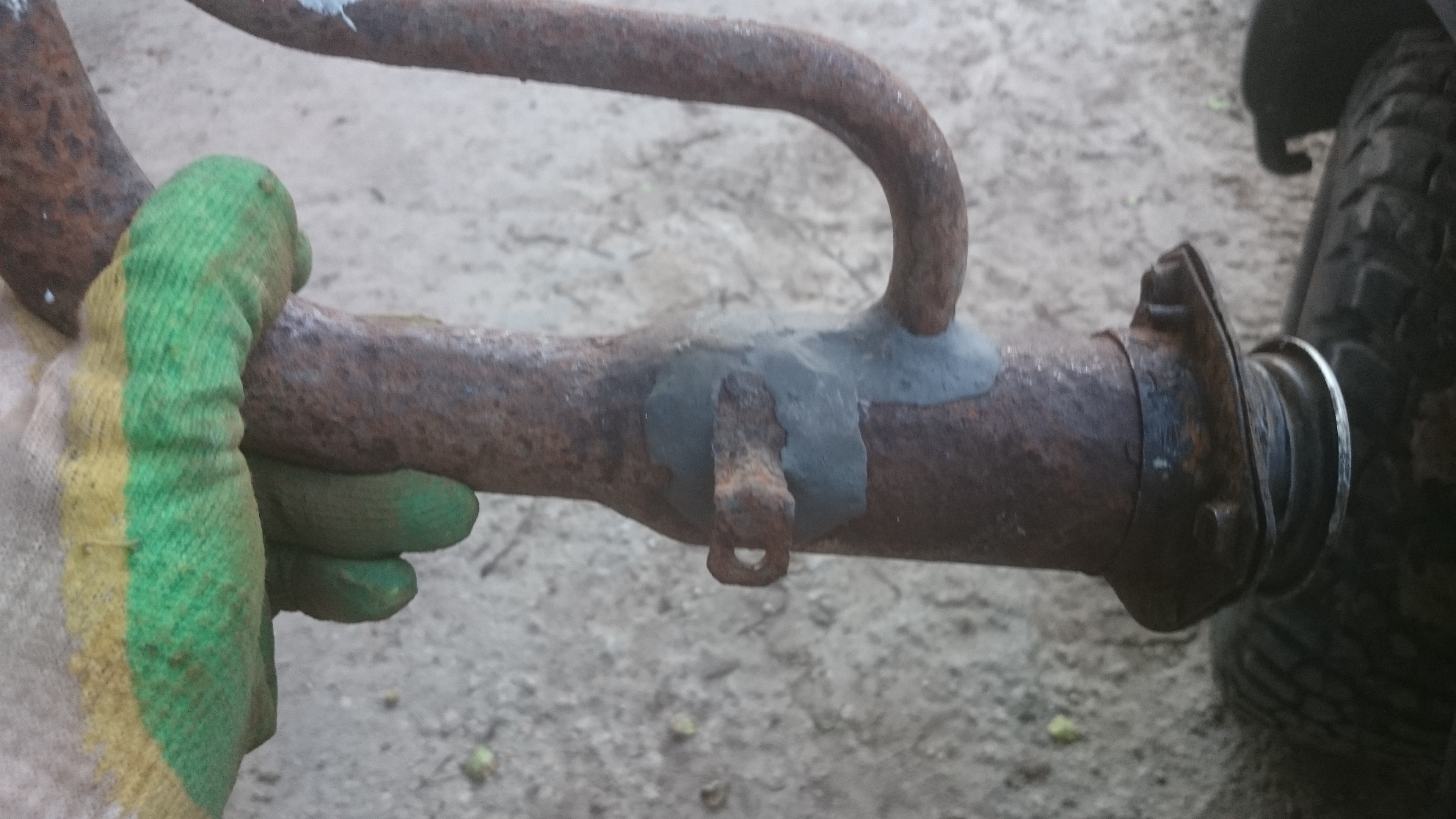

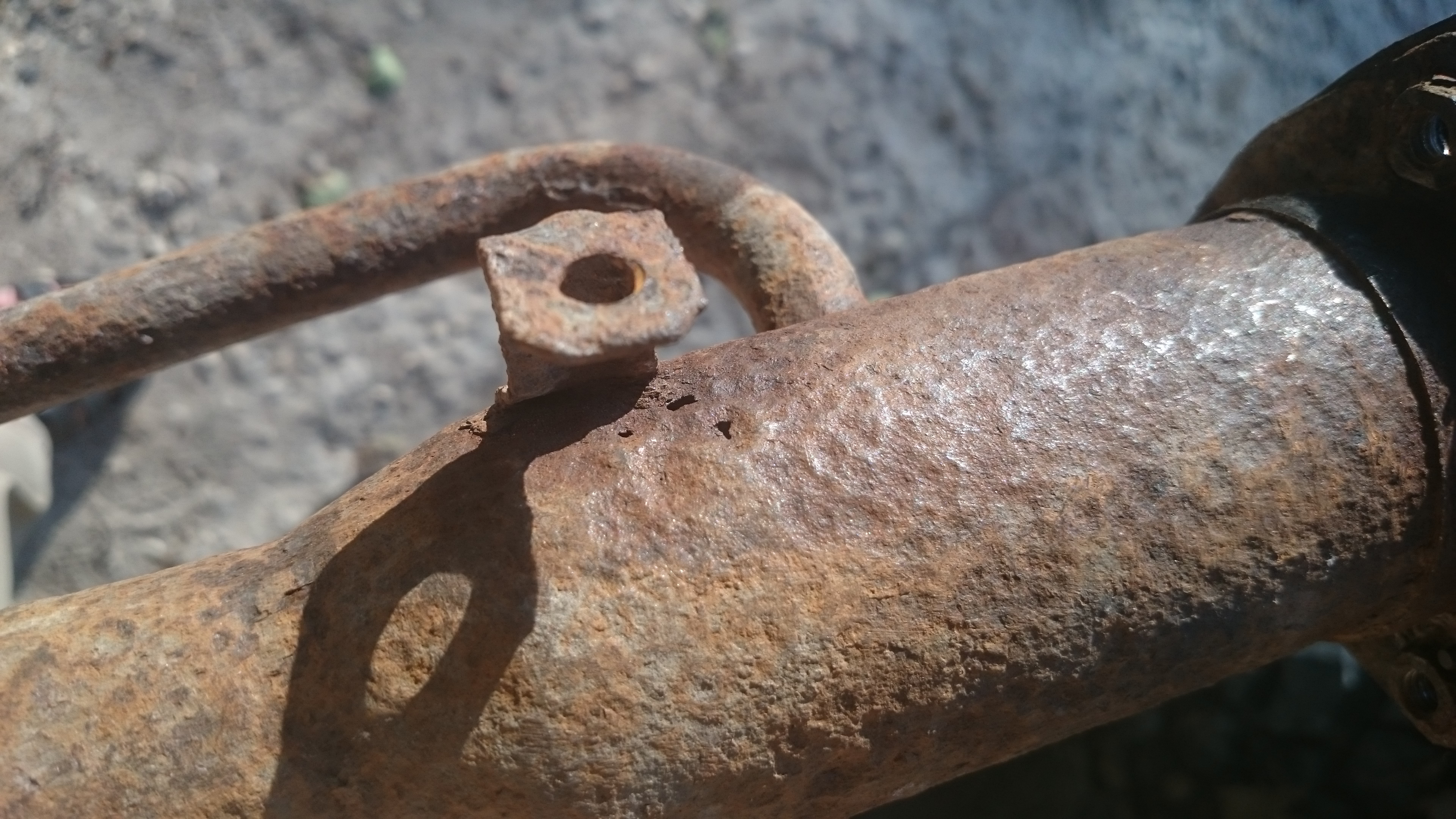

Снял заливную горловину, очистил и нашлись дырочки. Пока жду новую замазал холодной сваркой и покрасил эпоксидным грунтом.

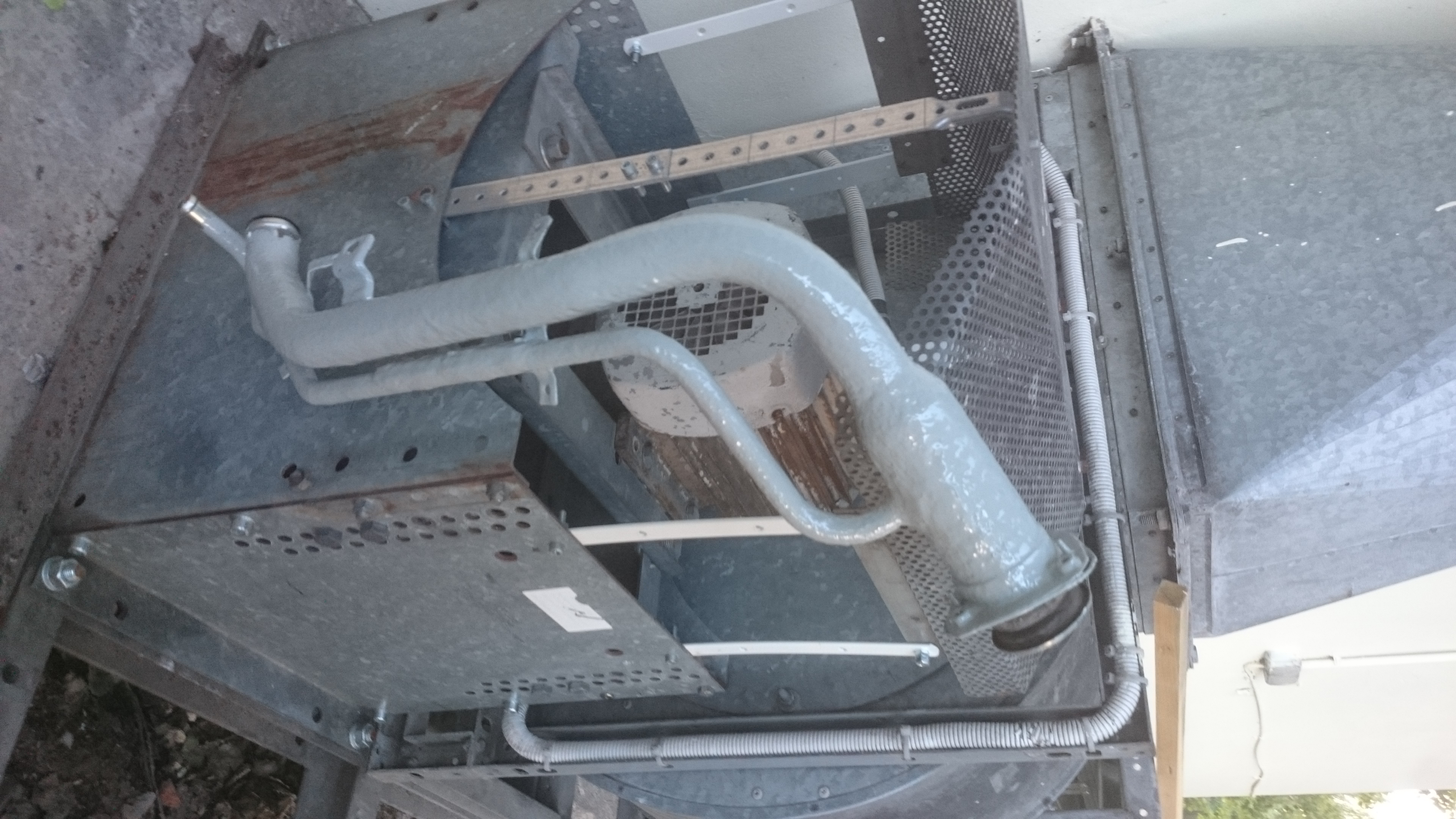

Открутить гаечки смог без особых проблем отмочив вдшкой. Трубки на крышке тоже покрасил. Новый лючёк сделал из алюминия и уплотнения отличным герметиком, естественно не приклеивая новой крышки к полу.
