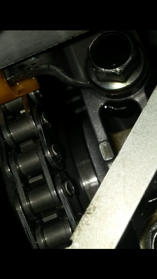

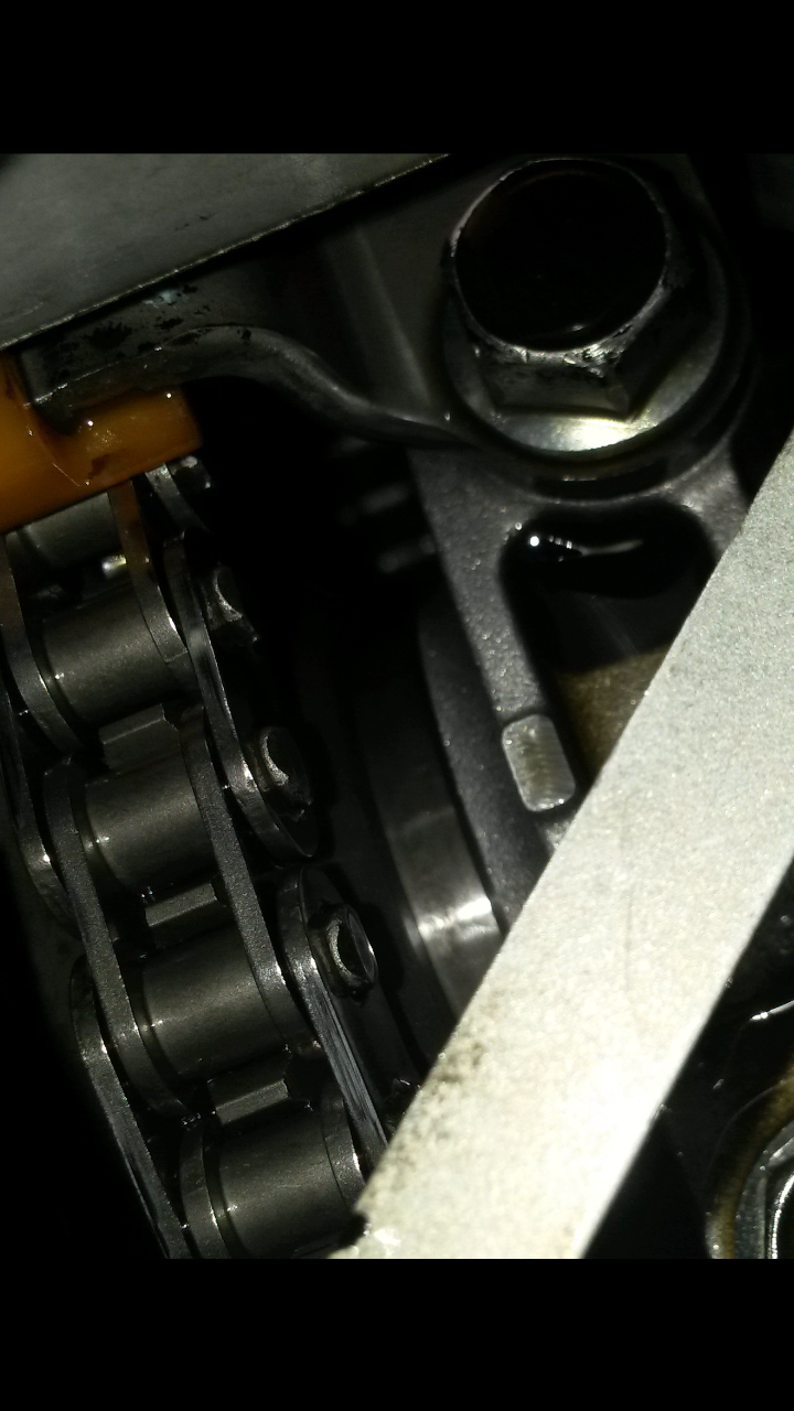

Здравствуйте. Нарисовалась такая проблема, через масло заливную крышку видны потертости на цепи с внешней стороны. (За недолго до этого меняли передний сальник коленвала). Пластик верхнего успокоителя на месте. Натяжитель на 6 зубе. Что делать в такой ситуации? p4 4m41

Проверяйте гидронатяжитель. Сальник каким образом меняли? И нужно определиться с тем, что такое внешняя сторона...
