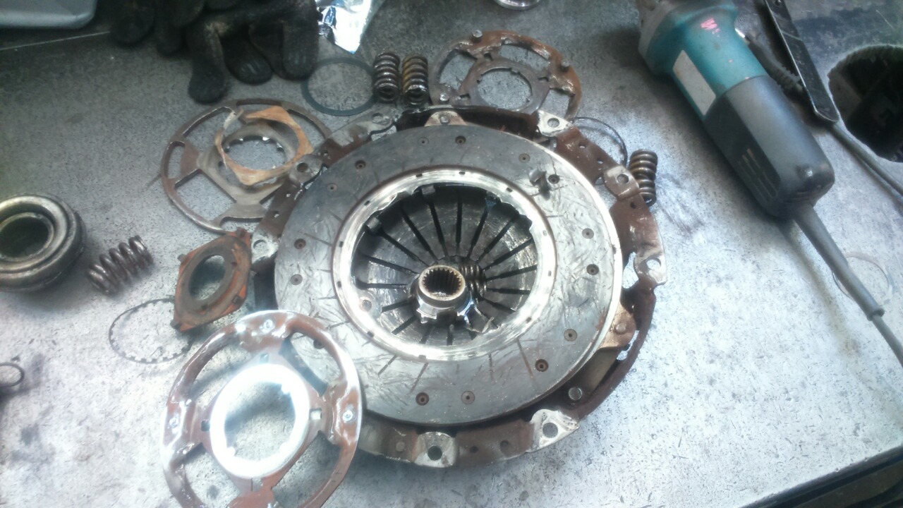

Вопрос с ремонтом решился. Связались с человеком с Пикап-клуба с Набережных Челнов,он уже подсказал где купить запчасти. Огромное ему спасибо,мир не без добрых людей. По факту разорвало сам диск сцепления.
