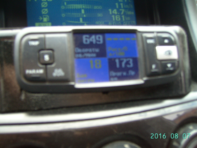

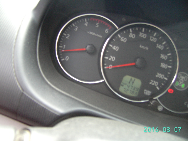

Не могу (не умею)выложить видео. А вопрос такой. На двигателе холостые 650 оборотов. Его колбасит не много. Увеличиваешь до 785, все работает ровно. Надо ли увеличивать обороты, и как это сделать самому?

Обороты мультик показывает, да и тахометр так же. Ни чего не делал с заслонкой. Что нужно сделать? Прикрыть её? Она на оси наверное как то фиксируется в определенном положении.Тем самым обороты увеличатся?Vitalya-74 писал(а):Да, низковаты обороты (если вы их правильно считываете). Если речь идет о VRZ насосе, то поднять обороты можно только педалью. Я надеюсь что заслонкой вы уже пробовали. Иногда и ей можно чуток поднять.

А вот мой как рычит https://www.youtube.com/watch?v=2QOU9X7M72k Это холостые 650 на горячую.
А вот 750 об/мин. на горячую. Колбасит мене.https://www.youtube.com/watch?v=zDR4jBmvIAo
Еще. Вот 785об/мин. после промывки ВИНСом.https://www.youtube.com/watch?v=LLzKti8JbAs Но обороты создаю педалью.Просто движок не колбасит. Да, надо повышать обороты. Пытаюсь вычитать в книжках, ни чего не нахожу про заслонку.

Не дымит на любых оборотах, сегодня проверял. Палкой давил на педаль, обороты по мультику.Vitalya-74 писал(а):тогда только форсунки и давление в рампе.
