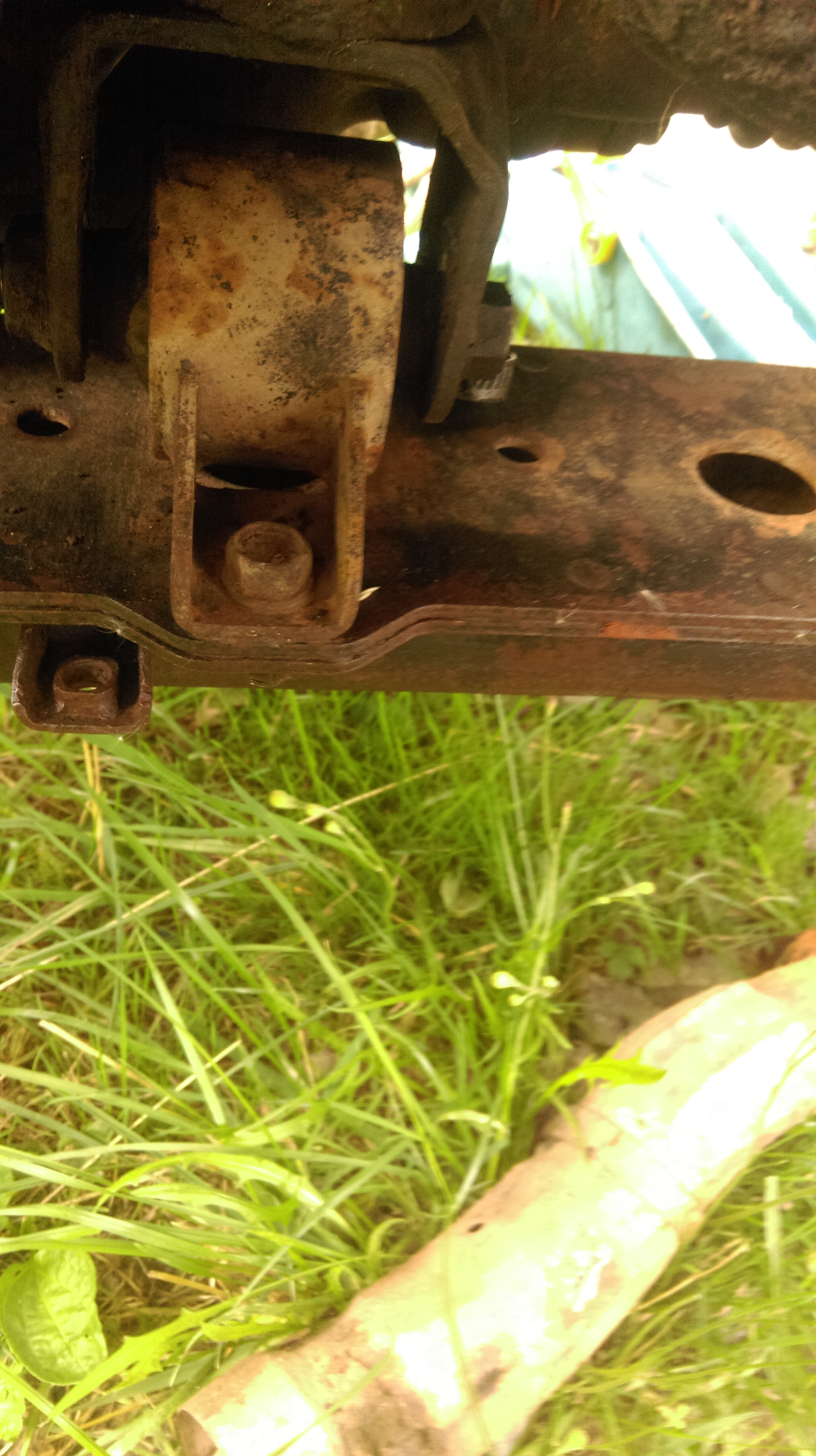

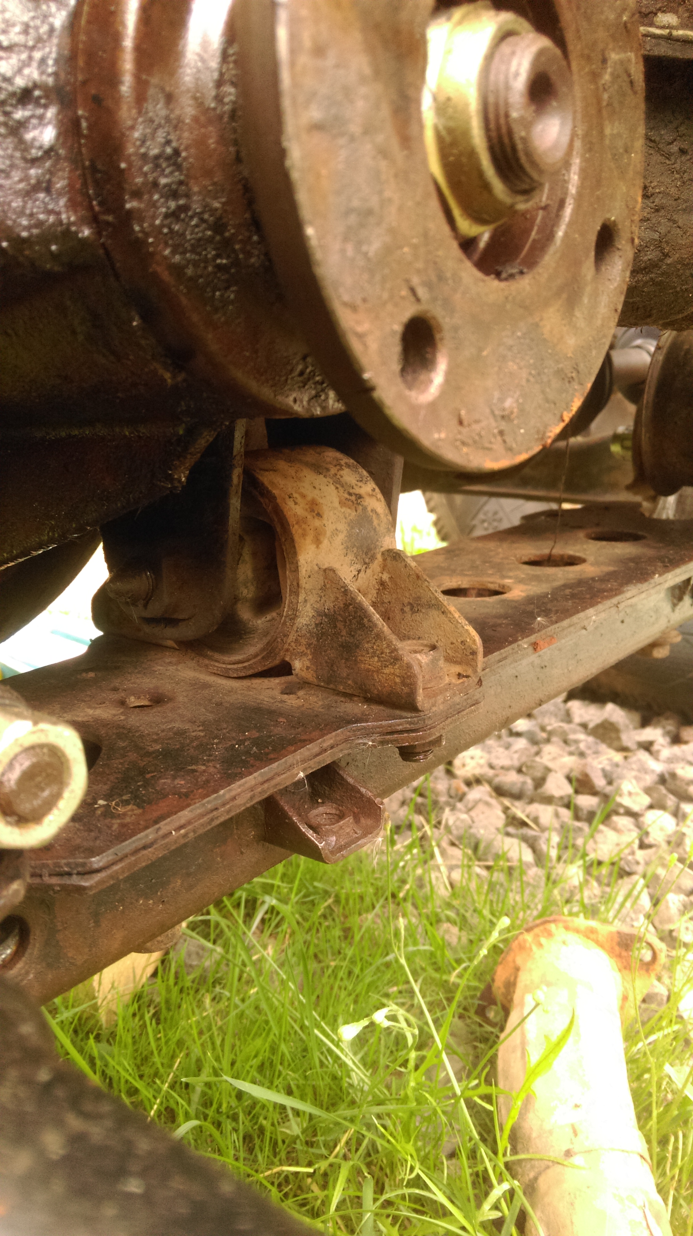

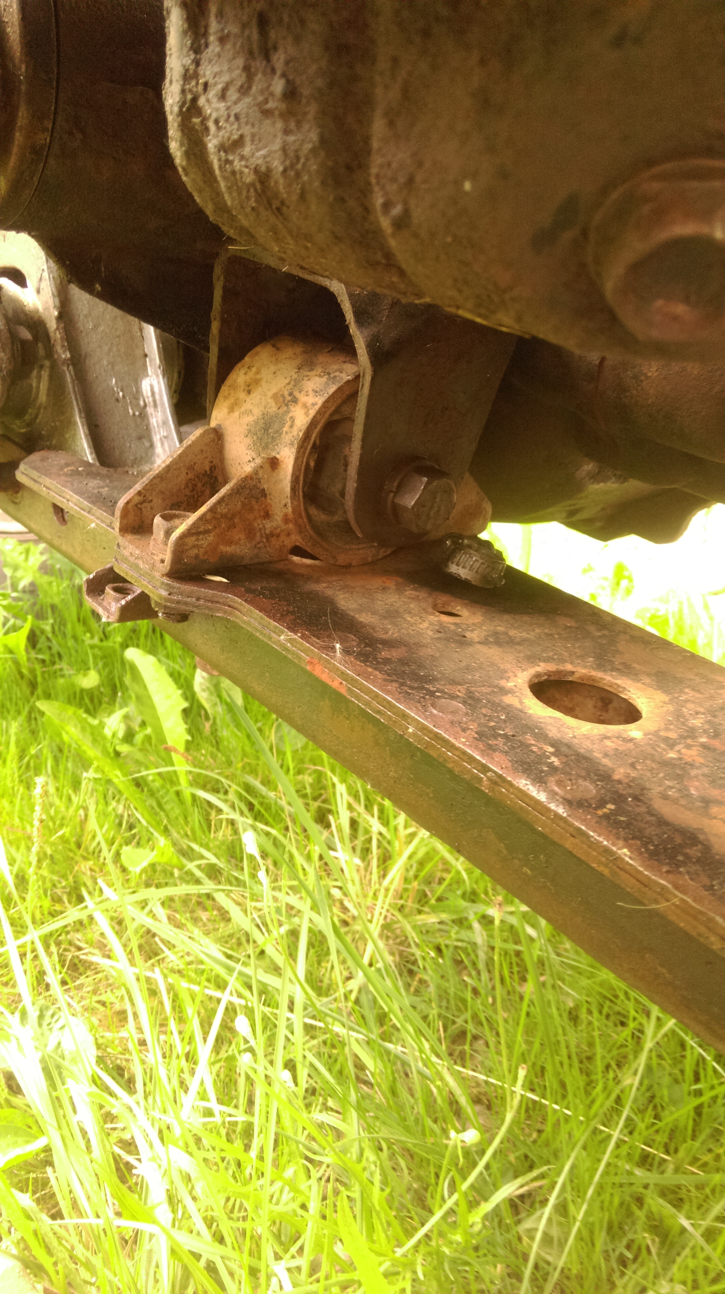

Сфоткал. У меня так стоит. Я не менял еще. Фото с 3 х сторон. Не понял какие прорези...

большое спасибо именно так я и поставил.прорези я имел ввиду отверстия в резинке сайленблока узкая в перед широкая назад .многие сайленблоки как этот имеют напровление установки если их неправильно установить то они либо плохо будут гасить вибрации либо быстро выдут из строя . :*THANK*:
