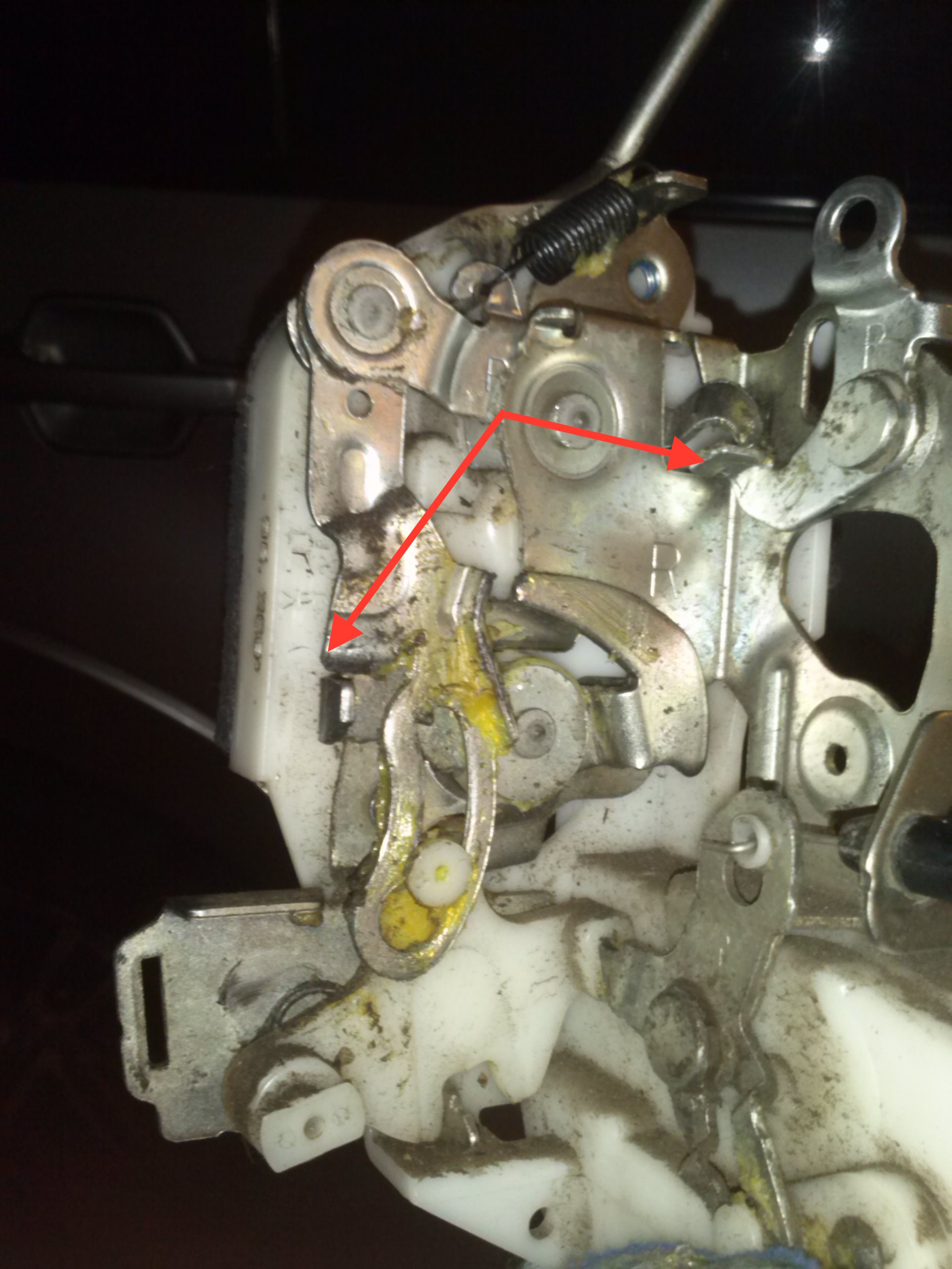

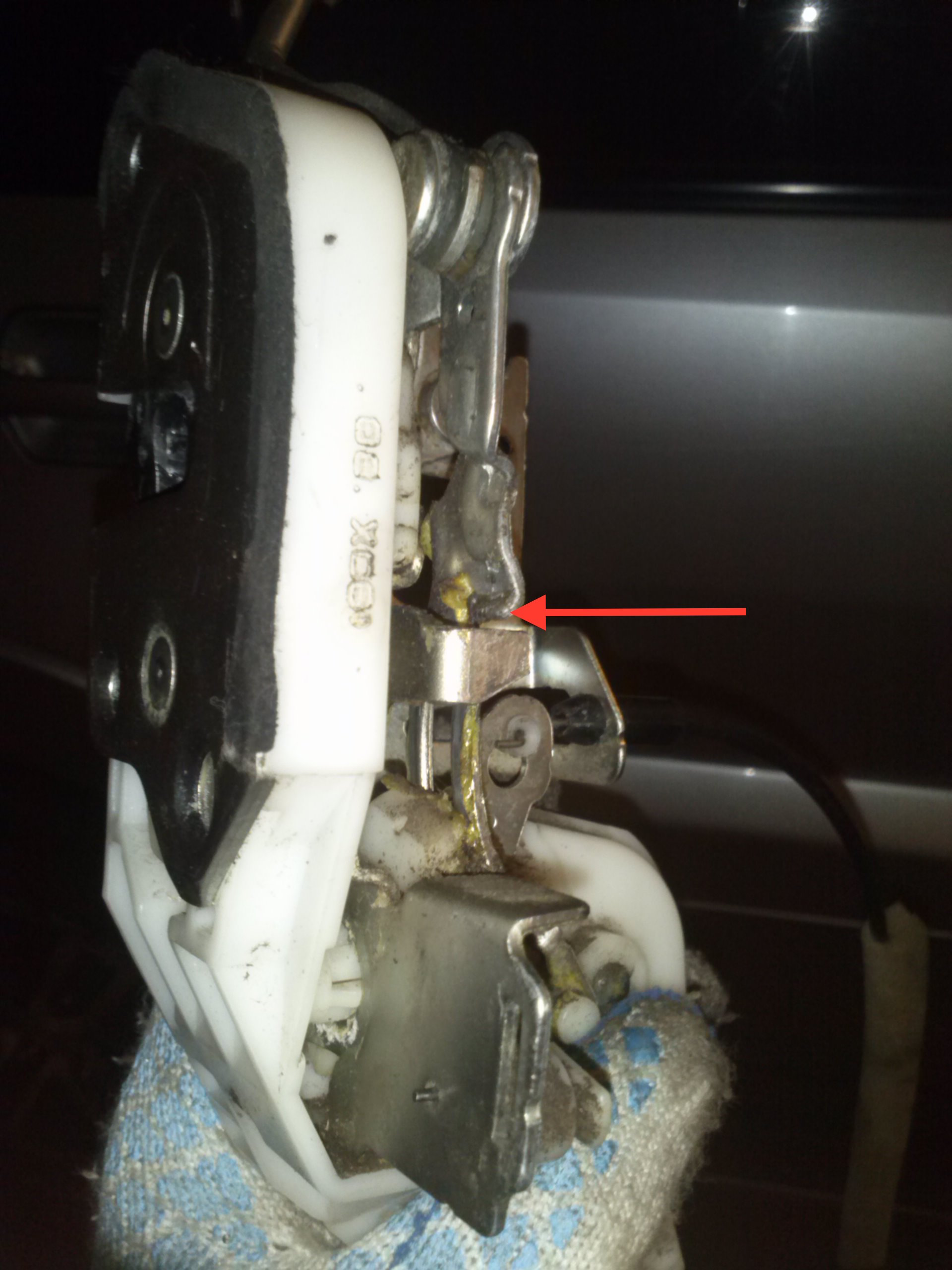

Открыл дверь самостоятельно, использовал видеоэндоскоп для нужной подсветки и одну вещь, купленную там же, где и занимался ремонтом, то есть в Ашане. Открылось быстро, больше времени ушло на тренировку на рабочем замке. Точная причина неисправности не установлена, однако было понятно, что стандартного хода обоих тяг было недостаточно, чтобы сработал возвратный механизм. Были разжаты две лапки, передающие движение от обоих тяг, замок установлен на место. Субъективно, дверь стала закрываться мягче прежнего.
Проблема устранена.
