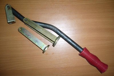

Добрый день друзья! Собрался менять ремень ГРМ и ремень балансиров. И за одно поменять хочу маслосъемные колпачки. А по сему вопрос: ребята подскажите, каким съемником или приладами работать. Жигулевский съемник иль какой?? Поиском не нашел, может кто сцылку кинет?? Помогите советом пожалуйста...

Я вот только снимал жигулевским. для 8 кл.все норм получилось)

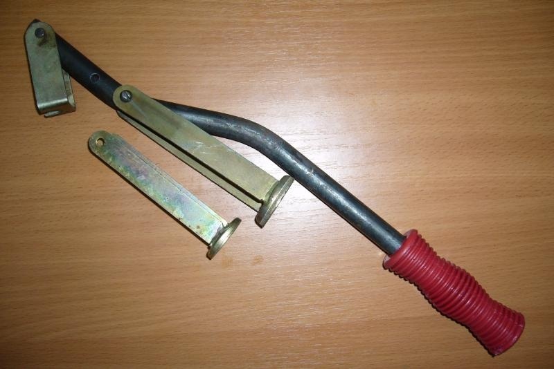

...ага, вот уже кое что... :*VICTORY*: И что подошел прям нормально?? Это тот, что прям вот такой?? Просто я ни разу этого не делал...

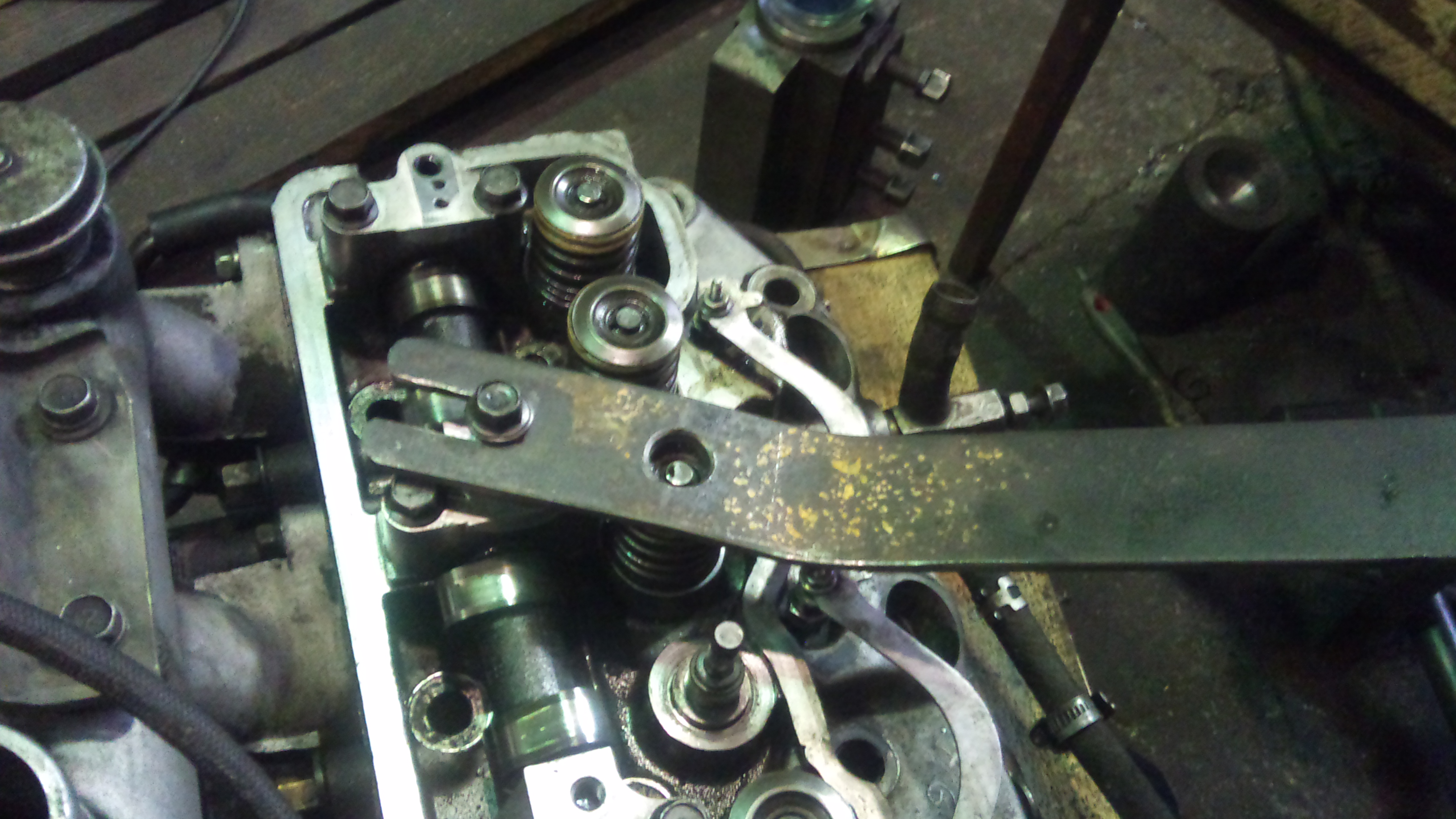

Гурон писал(а):...ага, вот уже кое что... :*VICTORY*: И что подошел прям нормально?? Это тот, что прям вот такой?? Просто я ни разу этого не делал...
Я когда мотор капиталил,себе такую приблуду сварганил,на "скорою руку")))Всё удачно получилась))
да да.Я тоже первый раз это делал) Вот тут тоже обсуждалось http://pajero4x4.ru/bbs/phpBB2/viewtopi ... 6&start=60

...насчет "приблуды на скорую руку" чет я стремаюсь, чем самопальней приблуда - тем виртуозней нужно владеть процессом рассухаривания, рисковать не хочу...
А вот то, что жигулевский рассухариватель подходит, меня обрадовало. Буду искать хороший. Почитал сцылку, спасибо, очень полезно.

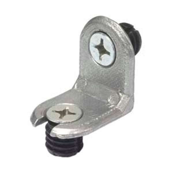

... Сегодня менял маслосъемные колпачки.... Друг-сосед принес кучу разного съемного говна. Лучше всего подошел москвичевский съемник-разсухариватель, с крючком. Изобрел и ноу-хау, - использовал обычный мебельный уголок, вот чтото типа этого, но из гнутого толстого железа, а не силумина. Вкручивал уголок в отверстия крепления штанги коромысел, и вставлял крюк разсухаривателя в него. Правда пришлось рассверлить отверстия в уголке под болт-восьмерку. Доделать не успел, в разсухаривателе вылелела толстая заклепка крепления упора в тарелку клапана к нажимному рычагу. Уже сделал, вставив вместо этойсука заклепки обычный дюбель, обрезал его, предварительно запрессовав дюбельную шайбочку снаружи, и, ударами молотка, развальцевал. Разсухариватель жиденькийхуевый, но на безрыбье и жопа соловей.... Завтра, надеюсь неспеша доделаю...
Да, вот еще что, поскольку нажимной рычаг короткий, неудобный, нашел метровую профтрубу (квадратную в сечении 30 на 30, какая нашлась), с ней гораздо удобней удерживать пружину в нажатом положении, как при рассухаривании, так и при засухаривании...
